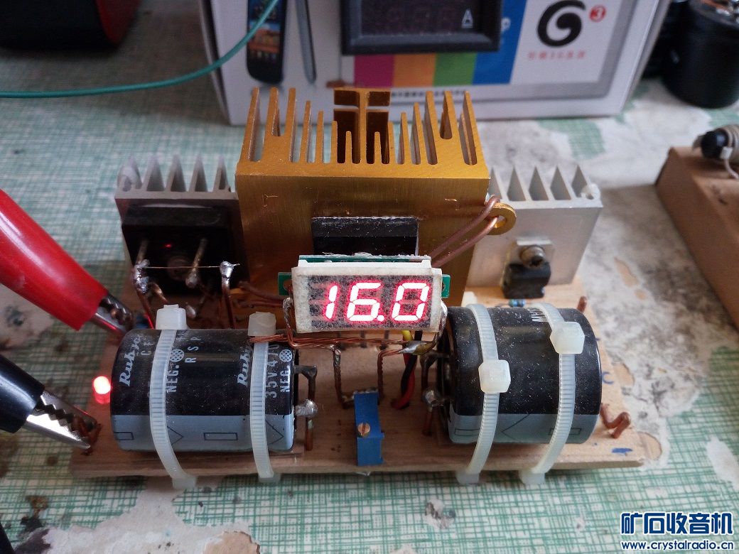

问题如图上所述:

好像可以通过扩流来解决的。

要求不高再加个普通三极管,扩流5A,图百度。
但大电流发热厉害
发表于 2018-3-14 13:41:27 | 显示全部楼层
你想要多大的电流,可以用三极管扩流,10A都可以。但是扩流的话也没必要用LM317了,有其他TL431+三极管的方法
发表于 2018-3-14 15:35:15 | 显示全部楼层
LM317和LM337参数是一样的,只是一个正稳压器、一个负稳压器而已。如果不想加扩流管,有不改变线路的话可以用LM338正稳压器代换,电流可达5A。如果选择金属封装的LM338价格要贵些。

用LM317如何扩流啊
发表于 2018-3-14 16:28:50 | 显示全部楼层
上LM1083.上LM1083.

手册上就有扩流的图,去官网下载
317/337的用法很多,是否需要从0起调,是否需要调整限流,是否需要正负电源跟踪,,,,,还是看懂电路再动手比较保险

这个有很多因数,比如变压器的功率是否够大,稳压块的散热器是否够大,滤波电容的容量等都有影响...

其实317效率低,用起来还麻烦,关键电流还小稳压精度不高
发表于 2018-3-16 07:43:16 | 显示全部楼层
你去淘宝买个LM2596的模块,不到3块钱,效率还高。
