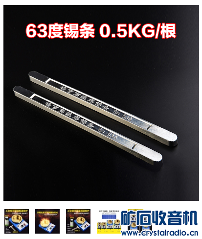

这东西淘宝上有卖的,前些年买小锡炉,顺便买了好几根。350度左右熔融,用来焊接没问题。
淘宝有卖的?我咋没见过啊?350度熔化的话就是特种焊锡了啊

淘宝搜“小锡炉”,卖锡炉的一般都配套卖这种锡条,随便搜了一个:
链接就不发了,您自己搜,很多。
350度是锡炉调的温度,实际温度是多少,没测过。定在350度时焊锡完全熔融,流动性很好,焊接效果也很好。温度再往低调,焊接就不太好了。

给楼主泼点冷水吧,您这个焊锡不一定好,起码没有18楼网友发的图片上的好!看18楼的图片,磨具规整,做过精细、含锡量明确标称......而您这个很像是小作坊产的。我只说不一定好,还是烫一下、对比一下才是。
