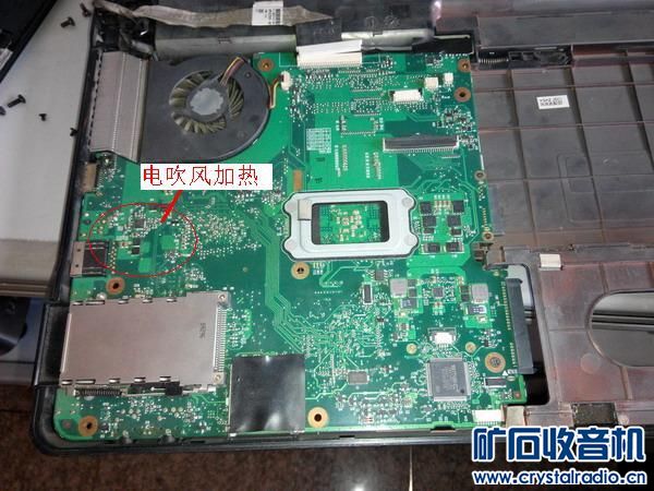

1. 笔记本开机后正常,关机后再开,电源灯亮风扇转,屏幕不亮,判断供电有问题,用电吹风机在电源口附近电路板加热1分钟,奇迹般好了。

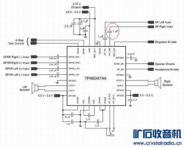

2. 耳机听音乐,右声道无声,音频芯片旁边丢失1个电容,查资料正是右声道电容,焊下左声道电容实测参数和焊点极性,焊上1对钽电解,完美出声。
我电脑也同样问题,也是同样的方法处理。你有没有找到具体原因?
发表于 2018-3-13 11:49:44 | 显示全部楼层
可能关个机,过一晚上,又是电源灯亮风扇转,屏幕不亮了,
发表于 2018-3-13 11:52:23 | 显示全部楼层
家里有个东芝的超薄老本子也是这故障,不知道原因,回去了我也按你的方法试试看,不知道是不是电容老化的问题

具体原因不详,判断应该是某个贴片原件有轻微虚焊,加热时电路板温度较高,焊点重新熔合。

以前修手机,有的不开机的加点焊油吹一下,运气好的能用几个月,bga虚焊了

那个音频电容肿吗会掉了呢,机壳打开后也没找到?
