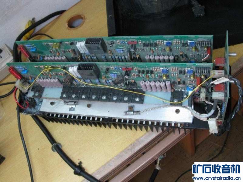

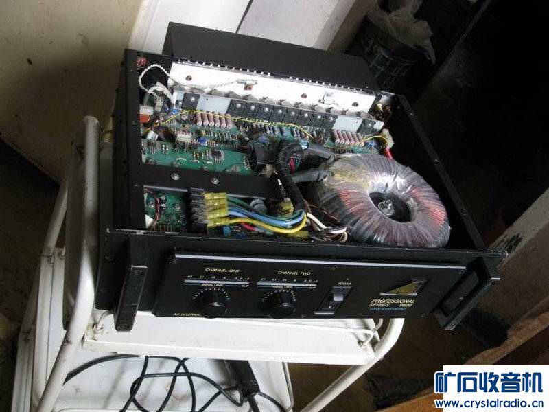

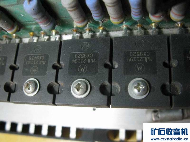

AB9620功放
功放部分用了24只金封管:MJ21194/MJ21193对管。用了20只朔封管MJL21194/MJL21193对管。开机不放声音散热片都能发热,静态电流应很大,两只大风扇对着吹还能热。大电容4只  85V26000UF。电源变压器标的是1600VA。机器无上盖约有27公斤重。面板为铝,音量钮也是实芯的。

管子够多。

为什么有金封管还有朔封管

便于安装吧?都是铁壳管不好装。

功放部分用了24只金封管:MJ21194/MJ21193对管。用了20只朔封管MJL21194/MJL21193对管,这个也是H类功放,20只朔封管MJL21194/MJL21193对管是用于驱动和电压切换的:24只金封管:MJ21194/MJ21193对管是功率输出管。lol
