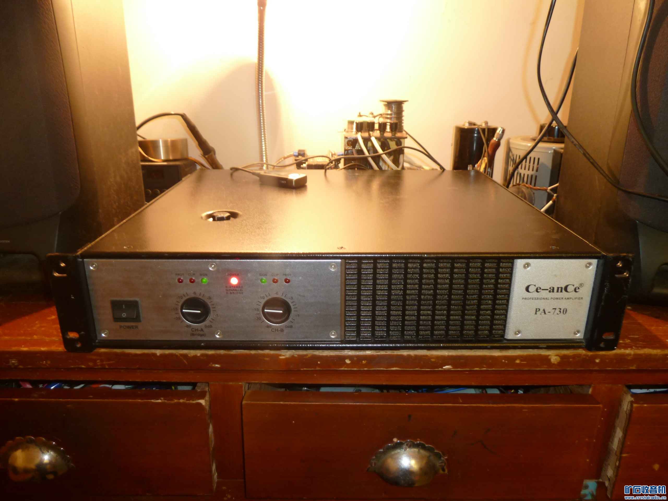

百度了一下,都说专业功放只是声音大,没有家用功放好听,几个坛子最近一直在看,看有没有合适专业功放收个,最近收了个,还不错,专业就是专业,做工好,各种保护,声音还是不错的! ,国产早期产品,还是不错,百度信息很少。找了点:
型号:PA-730,西特尔功放,参数如下:
PA-730特点:采用层级电源设计,大大提高输出效率。 精心设计的"地输出"电路,配合大型散热器及变速散热风机,确保功率放大器在任何情况下都温升小,可靠性高,输出功率源源不绝。每个声道由独立电源供电,提供非常强劲的输出电流,提高了声道的分离度。设有完善的保护电路,包括压限保护、直流输出保护、输出短路保护、开机、关机冲击电流保护及温度保护,确保音响系统更安全可靠。工作状态指示灯,清楚显示每个声道的工作情况。备有两种卡侬输入插座,方便连接输入信号。使用国际安全标准设计的接线柱和音箱螺栓座SPENKON输出插座,确保输出连接牢固可靠。设有双声道,桥接及并接转换开关,以满足不同的使用要求。
8欧姆输出功率 300*2  4欧姆 450w*2,桥接900w,信噪比 104db
重16.5kg

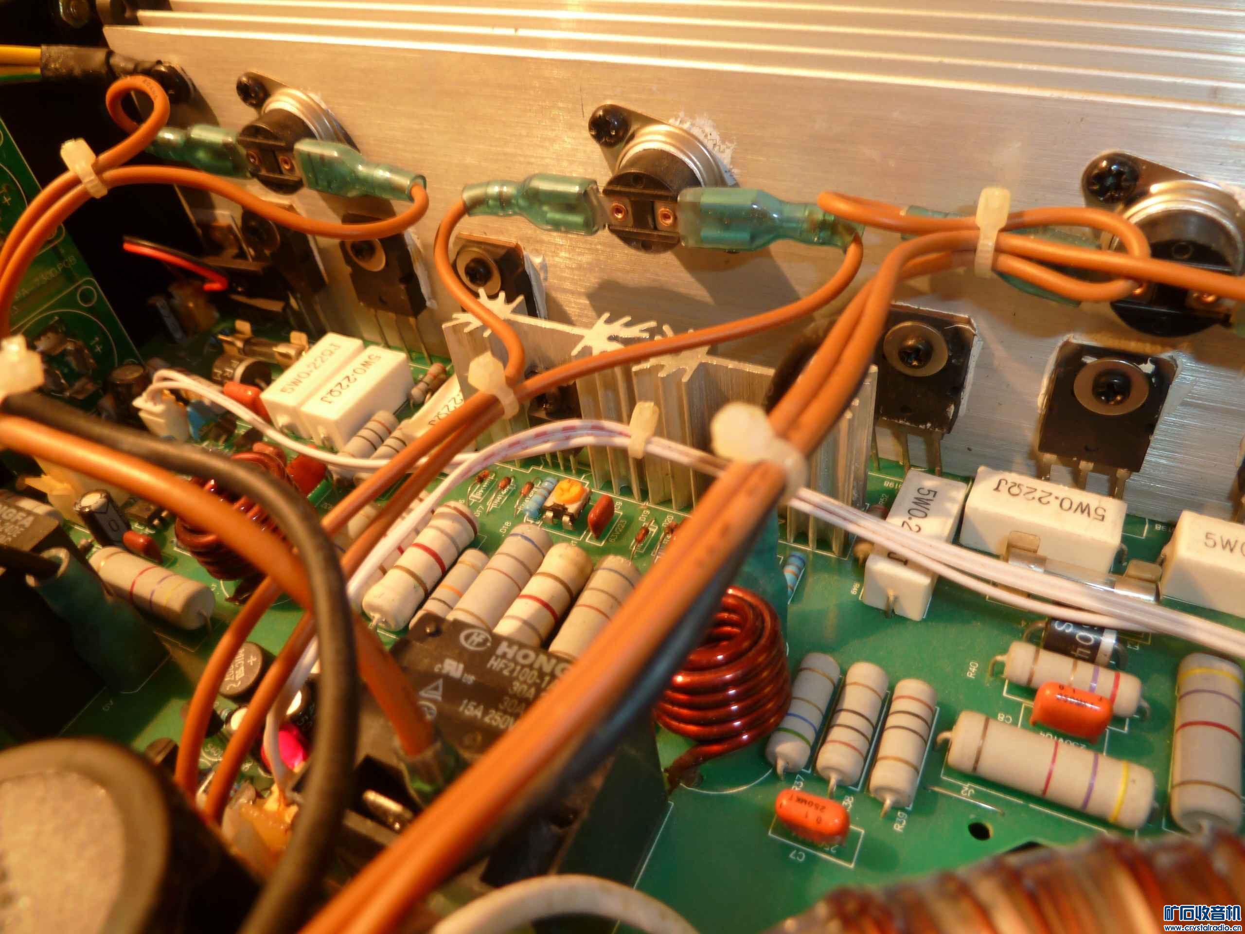

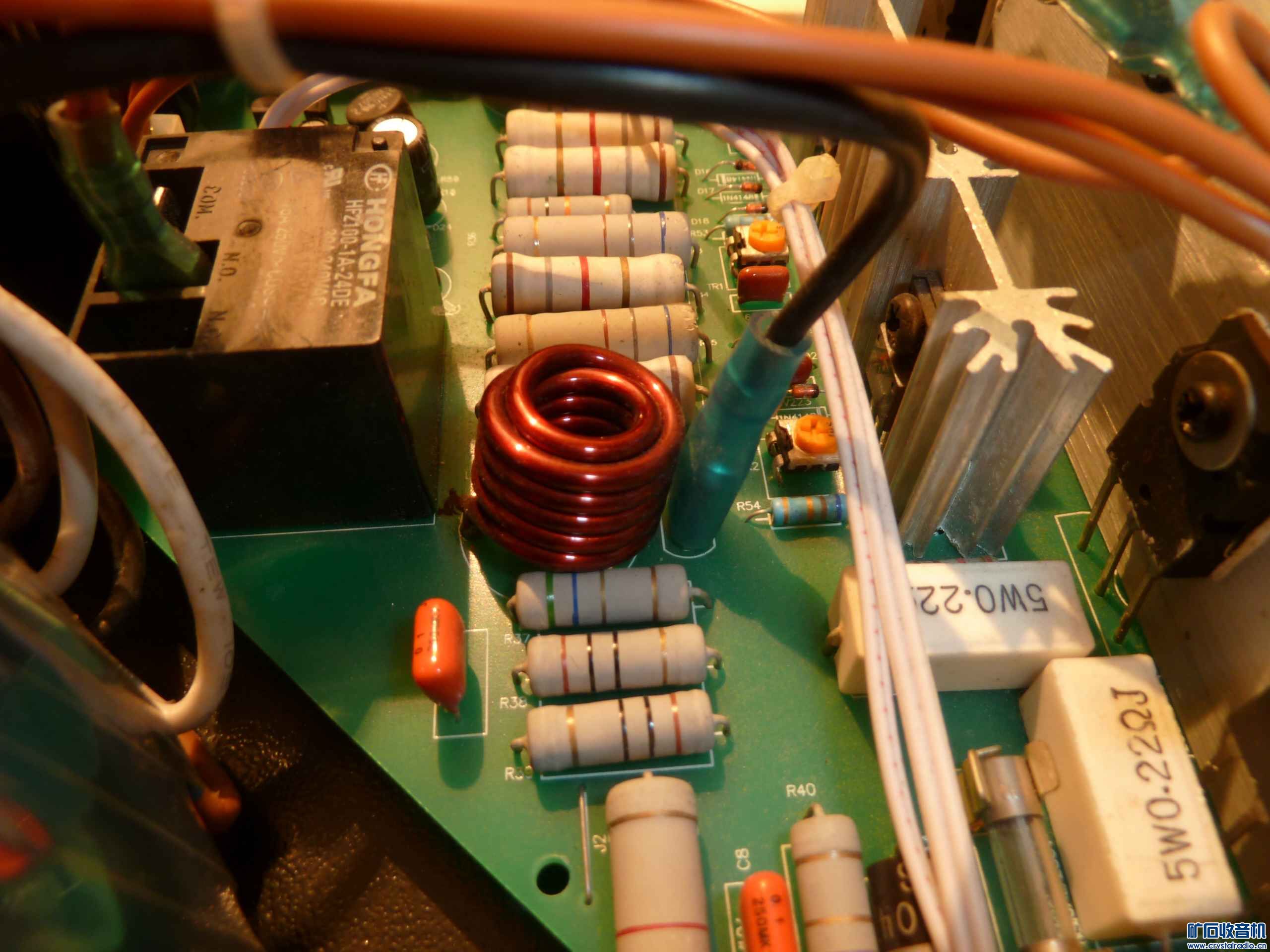

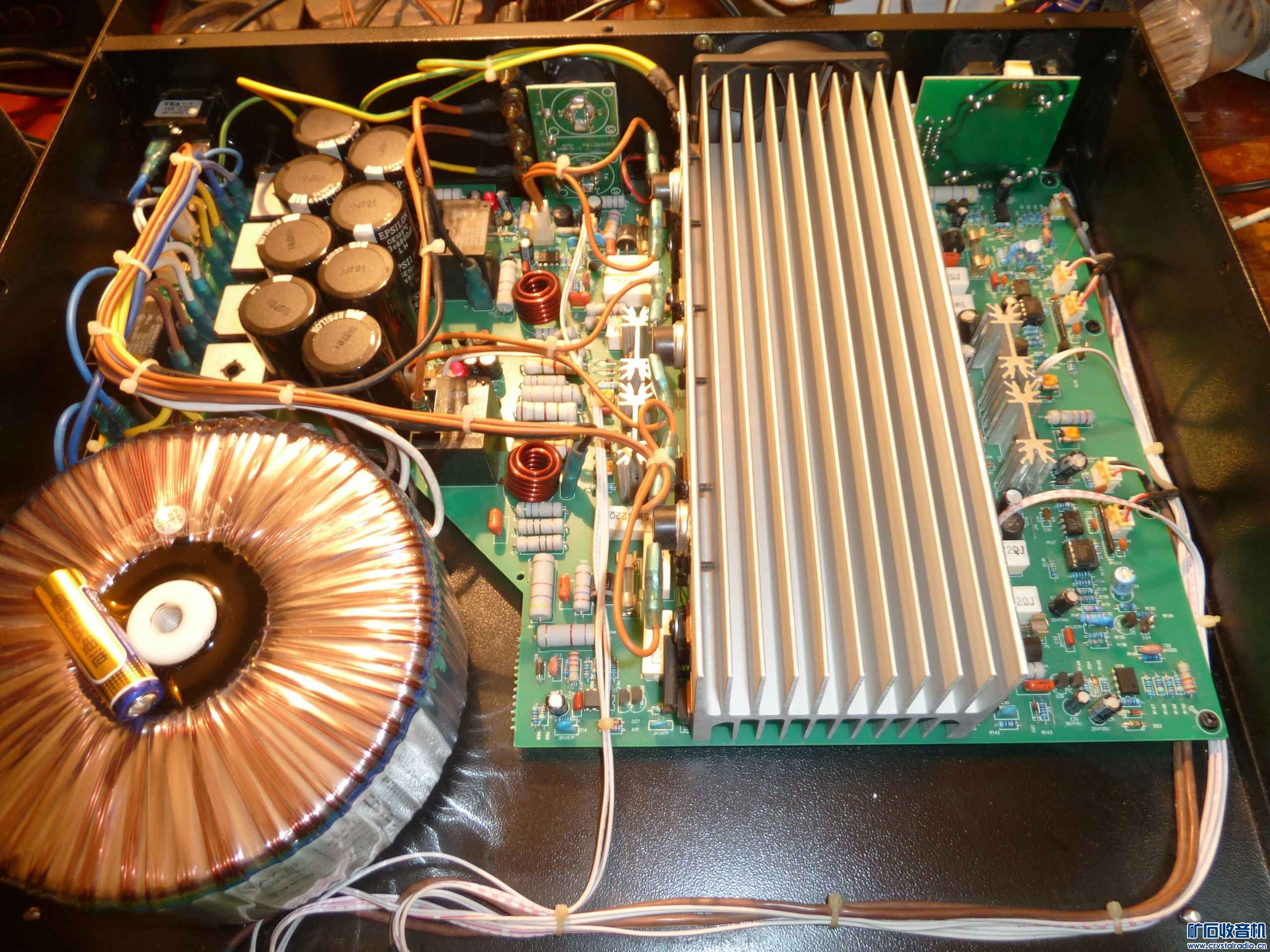

里面非常干净,应该是国家单位采购的,估计用的少

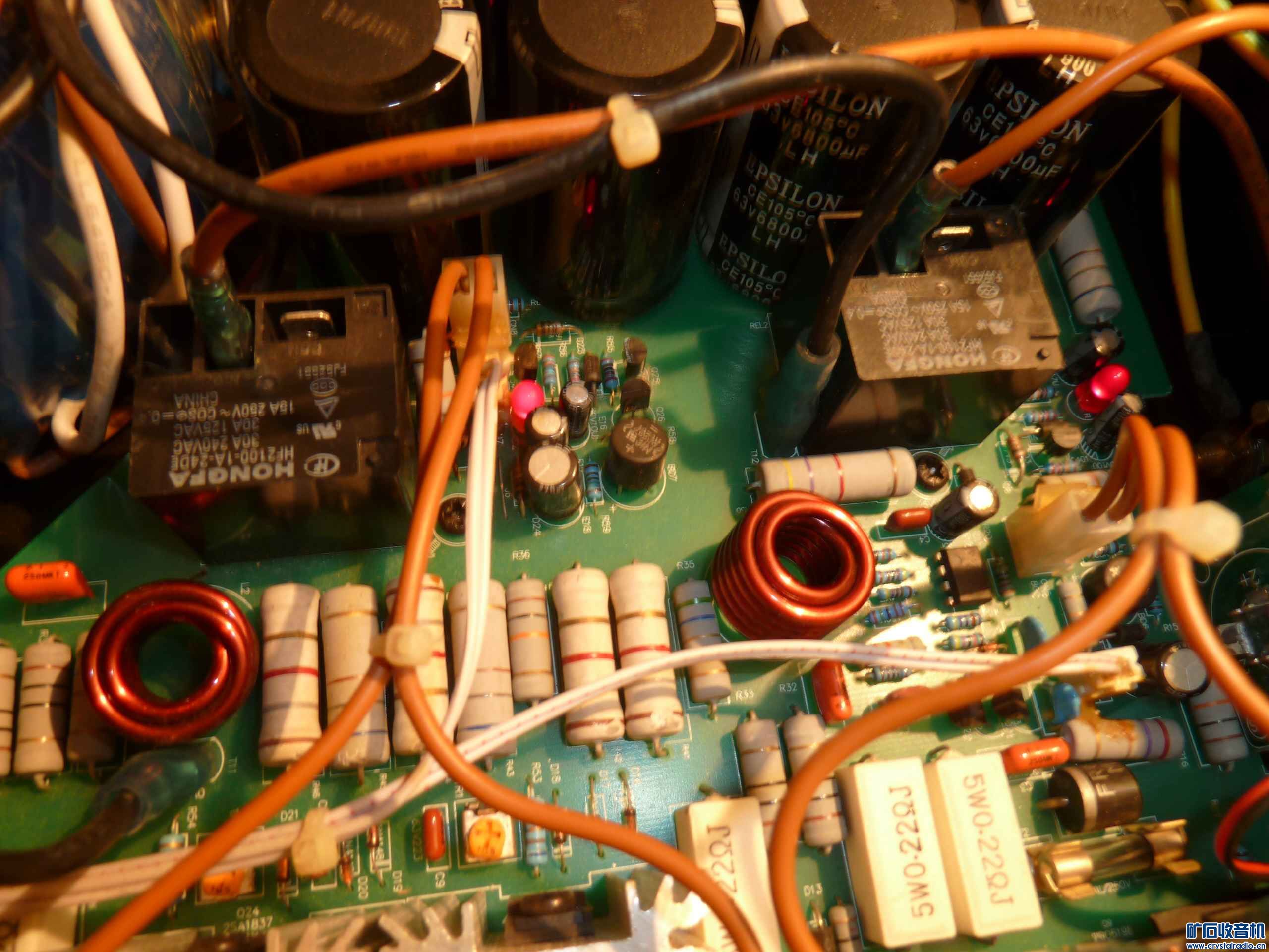

整流4只大桥堆,这个专业功放上也不多见,
三只继电器,2个声道的和一个电源的
每声道3对A1941 C5198,应该是300W*2的立体声功率

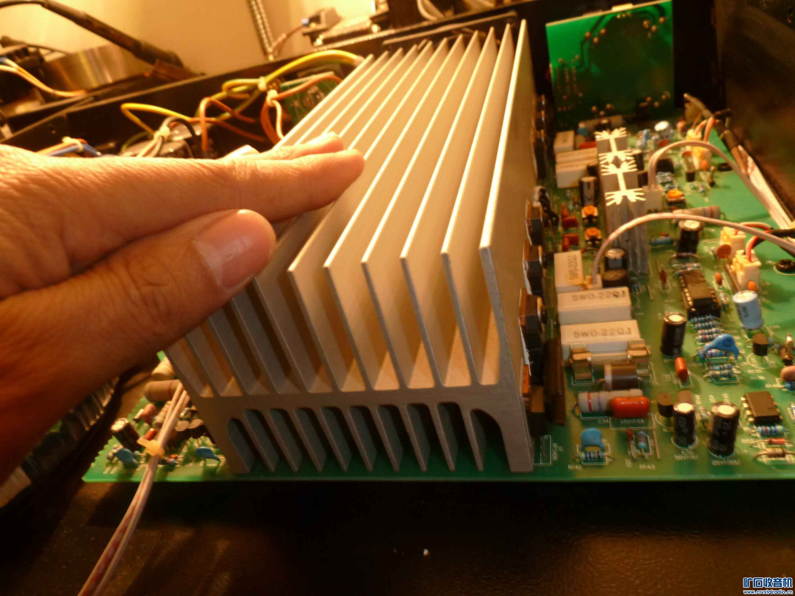

散热照片看着不大,实际很大的,

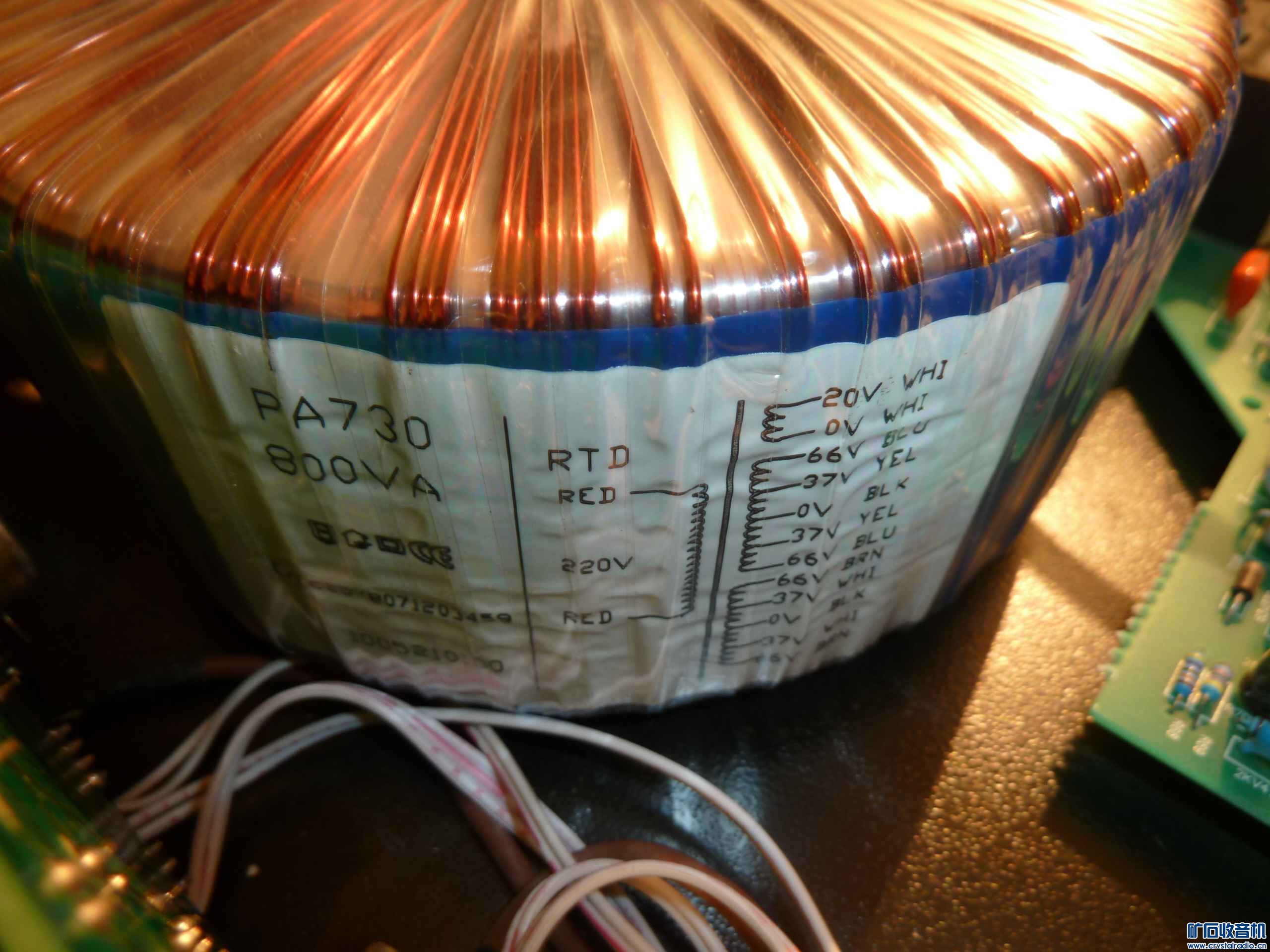

电源功率十足,800VA
里面特别干净,和卖家说的一样,每出国多少力

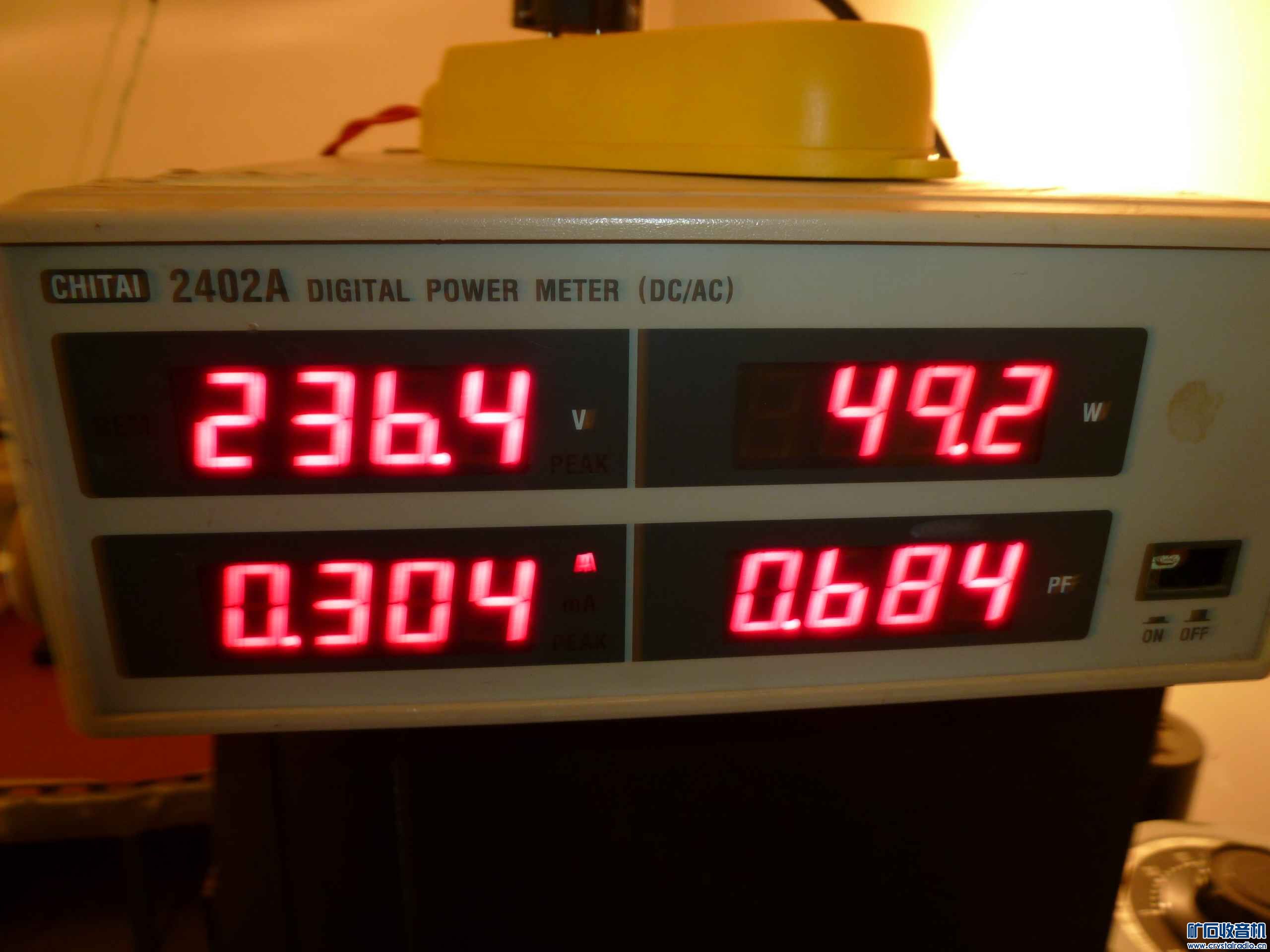

空载功率50W以下,和家用功放一样的,
家里的功放也是50W个样子
温升比家用功放小,虽然带有风扇,家用可以去掉,带家用落地箱基本不会发热,比我家里的功放发热小的多!!

这个家用就有点过大了吧,800VA是个什么概念呀,就一电老虎,一开估计会把家具震翻不可,不过要来专治广场舞还不错。

这个家用就有点过大了吧,800VA是个什么概念呀,就一电老虎,一开估计会把家具震翻不可,不过要来专治广场 ...
专业里面最小功率的,还可以了。
