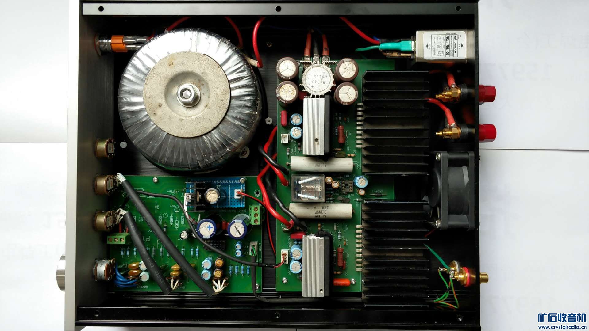

还是换 大环牛 声音好听 低音 才够力
发表于 2018-3-7 23:53:45 | 显示全部楼层 |阅读模式
     STK3048+6153 是需要充足的电源做保障   才能出好声

零件,线路板,环牛安排得很均匀,是套件吗?
     不是   东一件   西一件  奏合的

     之前用的环牛偏小  电流也小  声音过得去   低音明显不够力    带8寸箱 有点吃力    现在换上这十几年前的老变压器后   声音好多了   低音力度提升明显  变压器功率变大了   电流也大了    之前3048都不用加散热片    现在太烫   手几乎摸不了  不加   怕烧掉

3048发烫,是不是变压器供电电压比原来高了点?要是那样的话测一把验证一下,看滤波电容耐压是否可以,市电波动电压是否余量充足。否则电容易出现问题。

    电压没变      是电流增大了    所以 推动管 发热量也会增大  没啥问题    现在正在听呢
