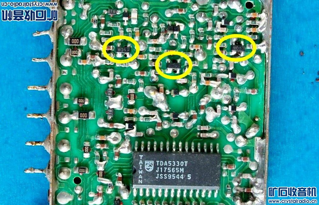

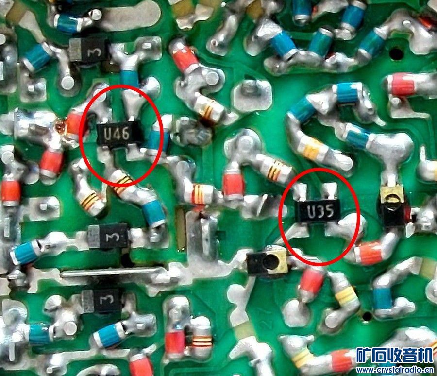

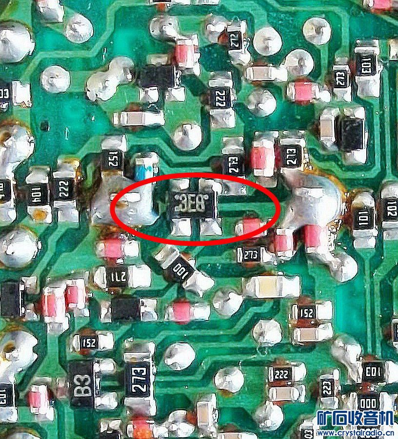

废彩电、录像机高频头里能拆到标号3EQ、3DQ、MOS、U94、U46、U35等塑封贴片MOS场效应晶体管,它们是标号不同的同类型管。

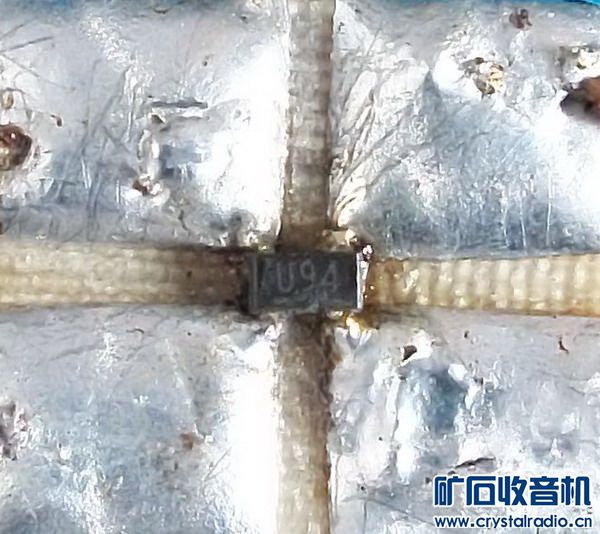

标号U94场效应晶体管

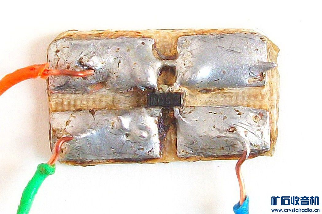

标号MOS场效应晶体管
标号U46、U35场效应晶体管

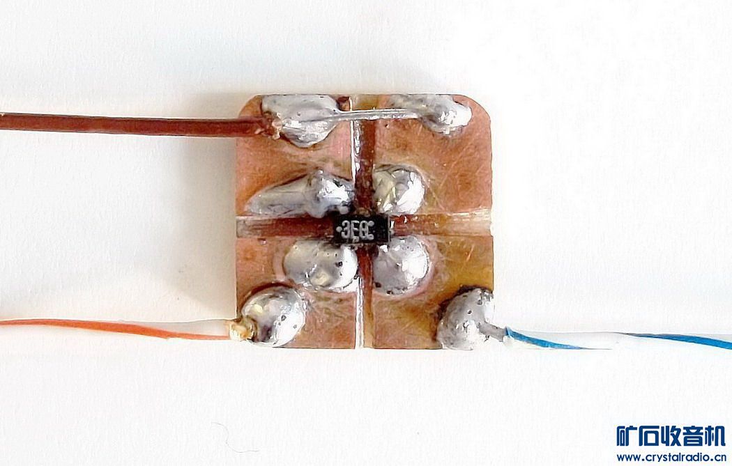

标号3EQ场效应晶体管
