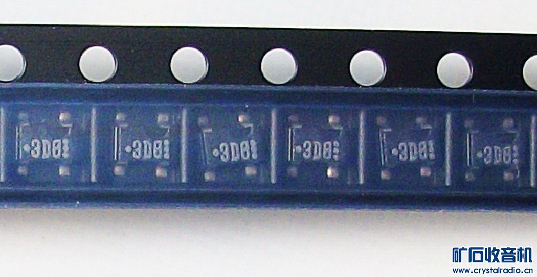

接收地信号弱,多次做无电源3DQ单管机不出声,只好放弃无源机制作,抽空儿做了台成本低廉的3DQ单管机。

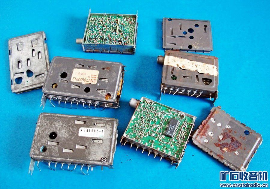

3DQ塑封贴片MOS场效应晶体管很容易找到,废旧高频头里可以拆得,网购很便宜,全新正品零售0.20元一只。

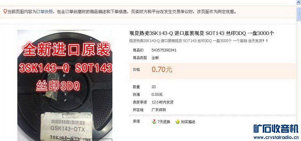

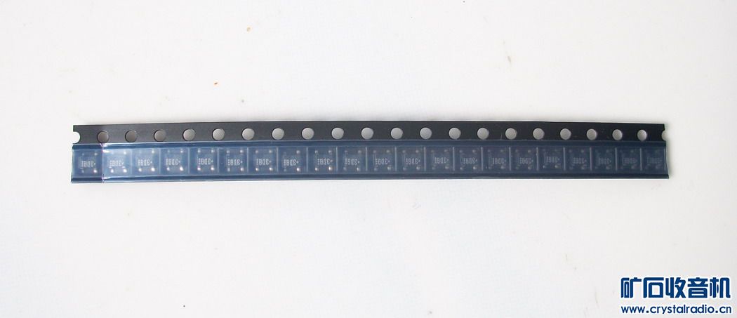

刚买的全新进口原装3SK143-Q(标号3DQ),拍下20只(实发21只)总付款14元,去除快递运费10元,一只不到两毛钱。
3EQ与3DQ是同类型塑封贴片MOS场效应晶体管,3EQ网购也很便宜,全新进口原装3SK144-Q (标号3EQ) 零售0.10元一只。

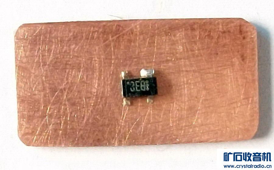

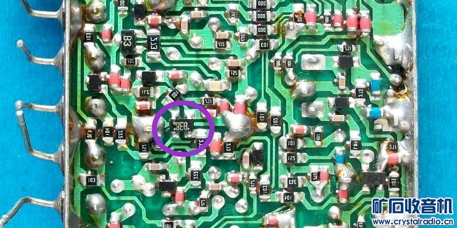

从废旧高频头里拆缷3EQ、3DQ场效应晶体管
焊接3EQ、3DQ场效应晶体管

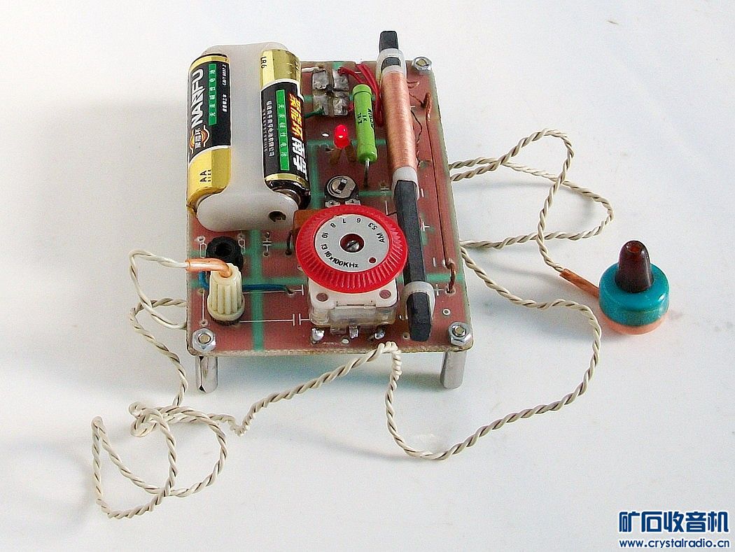

 楼主| 发表于 2018-3-14 20:24:28 | 显示全部楼层
听收音机者 发表于 2018-3-13 20:14
布线有点乱,可以设计成仿印刷板形式,没有交叉线,省去套管且还美观。
音箱分频器焊接板做的底板凑合用上了,布线是显得有点乱。
这台3DQ单管机布线稍好点。
