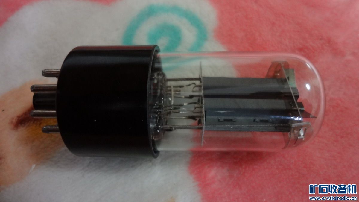

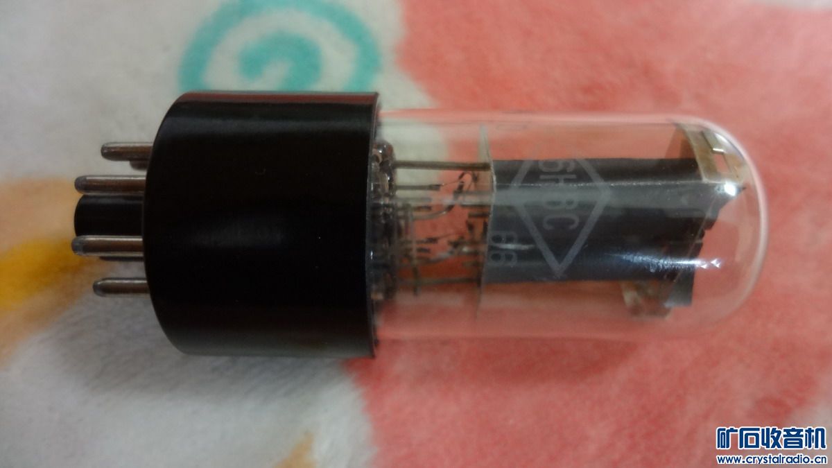

今天收到几个网购的电子管,其中一种是OTK的6H8C , 仔细一看全透明,没有一点点消气剂,不知道这是否正常。由于机器还没有安装,无法测试。只是单独点灯6.3V 0.6A 这个正常。所以想请问下各位老师这个管是没有消气剂的吗?

看不到消气剂你怕它是真空度不足吧,点亮灯丝后用数字表测一下阴、栅之间压,栅极为负、阴极为正,电压越高好,如果在0.5v以下就是真空很差了,管子性能必很差。
发表于 2018-3-2 21:21:56 | 显示全部楼层
注意看管腰部位的玻璃内壁。
发表于 2018-3-2 21:22:10 | 显示全部楼层
有些在底部
 楼主| 发表于 2018-3-2 21:33:00 | 显示全部楼层
谢谢楼上2位! 我又仔细看了下外层没有,里面最底部确实有很少一点,不留意还真看不出。

发表于 2018-3-2 21:41:35 | 显示全部楼层
国产6n8p 也有看不到消气剂的

发表于 2018-3-2 22:07:40 | 显示全部楼层
这个与管内吸气剂位置有关,这种管子按的矮。

发表于 2018-3-2 22:29:50 来自手机 | 显示全部楼层
八角管有的蒸镀在管顶,有的在管腰。。只要电子管能正常工作那就没问题。
发表于 2018-3-2 22:30:17 | 显示全部楼层
如果有吸气剂,就有放置吸气剂的支架,所以吸气剂的对面就是支架,形状不同,方的、圆的、D形的、环形的等等。自己仔细观察。有极个别的型号管子确实没有吸气剂的。
发表于 2018-3-2 22:52:12 | 显示全部楼层
吸气剂那个环安得低,蒸发出的吸气剂镜面,被管腰遮住了,到光线好的地方仔细看。
 楼主| 发表于 2018-3-2 22:55:26 | 显示全部楼层

按照您的方法,我再次将它点亮,阴极和栅极间的电压0.92V。受益匪浅啊!
