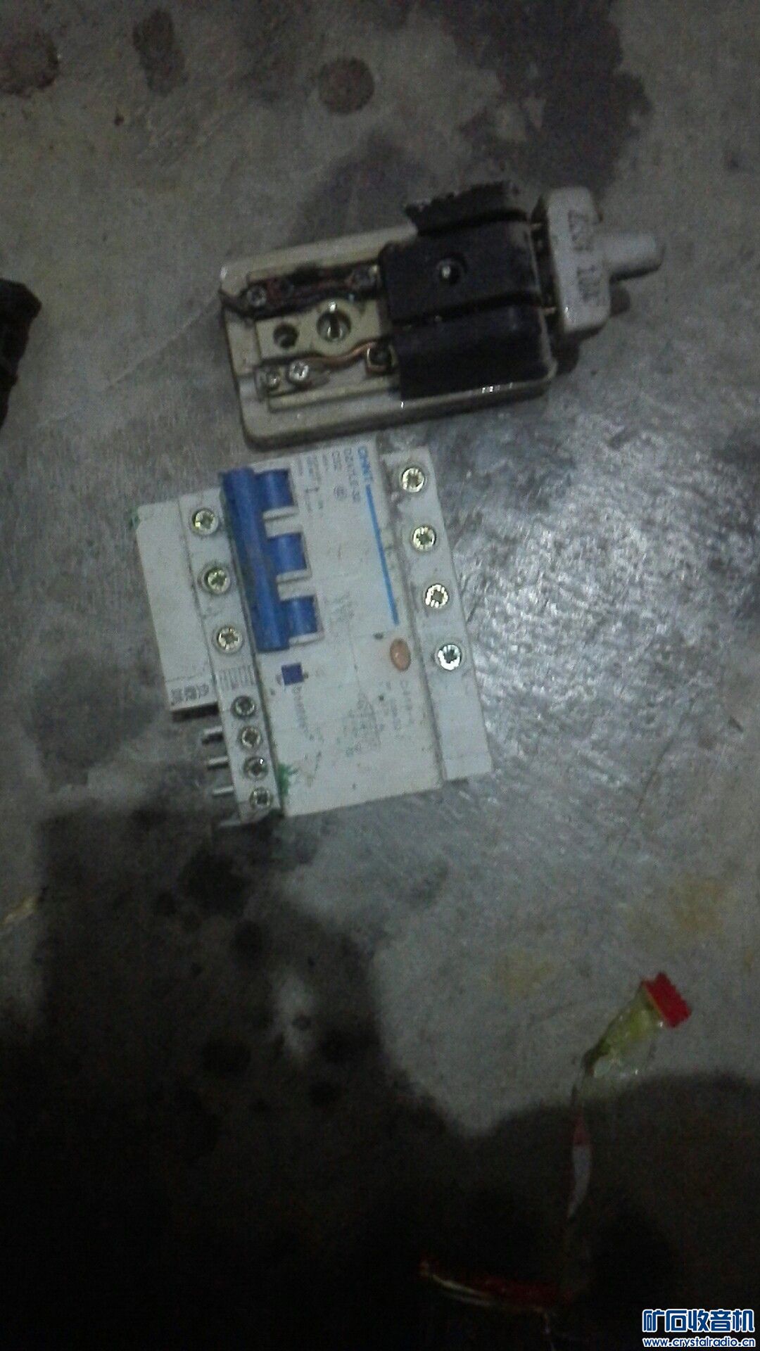

发表于 2018-2-28 20:27:47 来自手机 | 显示全部楼层 |阅读模式
这两个闸刀可以替换吗,说说原因
发表于 2018-2-28 21:29:06 | 显示全部楼层
上面那个一般是家用主开关,看样子损坏原因九成九是镙丝没拧紧造成的,下面这个是三相漏保,不适合家用,家用去五金店买个两相漏保吧,比闸刀开关安全,还有漏电保护,一般家用主开关买40A到60A的就行,大小和家里的主线也有关的,以线路容量为标准,以后把镙丝拧紧点,镙丝松动不仅是损坏电器,电路设备,还有可能因为接点高温引发火灾事故的

电压不清、负荷不清、照片上开关参数也不清、描述问题也不清。所以,我也不清楚能不能换

10A的单相闸刀的保险丝竟然用那么粗的铜丝替代,真是胆肥!去买个二相空气开关换上吧,安全。

您这个“4相”也不正确。就我国来说,低压供电线路只有单相和三相之分。而两相的含义并非是两根火线就是。A,B,C,N。取任意一火线和N(中性线)就是单相220V,取A,B,或B,C或A,C则构成单相380V,典型的例子,就是应用于交流弧焊机上。如取A,B,N一起向某个负载供电,才能说是两相供电,但这么做的很少见。
      楼主照片中的漏电断路器应该叫“3P+N”,即“三相加中性线的漏电断路器,中性线直通”。通称就是4极漏电断路器,简称4极漏电开关,有N极直通和可分断两种。

楼主的定义不清,闸刀开关作为小容量的负荷开关,怎么会“跳闸”,基本的定义都弄不清,建议还是在当地找个专业的电工师傅给弄一下为好。
      如果你非要自己动手换,那么给你几个忠告:
    1、绝对不能带电操作,更换时应断开电表下方的断路器(即空气开关),并用合格有效的试电笔测试闸刀进线端,证明闸刀的进线确无电压之后才可动手。如果是电表下方的闸刀,那就请电力公司的人来更换,因为需要带电操作。
    2、选空气开关,应跟所使用的导线允许载流量对应。比如:使用2.5平方毫米的塑铜线,允许配16安的空气开关。如果是铝线,最好更换为铜线再安装空气开关。铝线不能使用的原因就是,电气开关的接线桩都是铜,而铜铝连接在一起,产生“原电池”效应,逐渐腐蚀接点,接触不良发热烧毁。如果家里未安装漏电保护器,则选用DZ47LE  C16的双极漏电保护器,以策安全。
    3、再次忠告,万万不可带电操作!

我说的也不清,还请楼主买个"2P+漏保"的空开用,
别说买单相的,万一给个单P+漏保的,看着输入输出也是两个口,可是它的N是断闸不断电的,万一输入反了是会出大事的
买这样的.这是两P+漏保
不要买这样的.这是单P+漏保.这个右边的口是直通,
另外换的时候一定要断电,最好请人帮忙,至少也要两个人,有个照应,镙丝要拧紧
