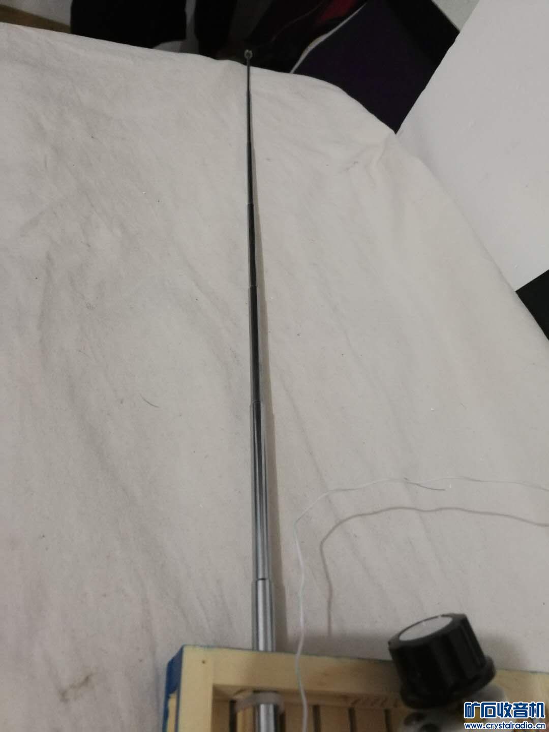

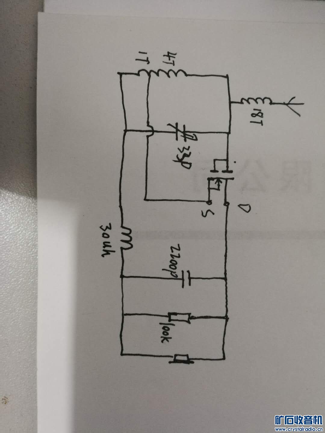

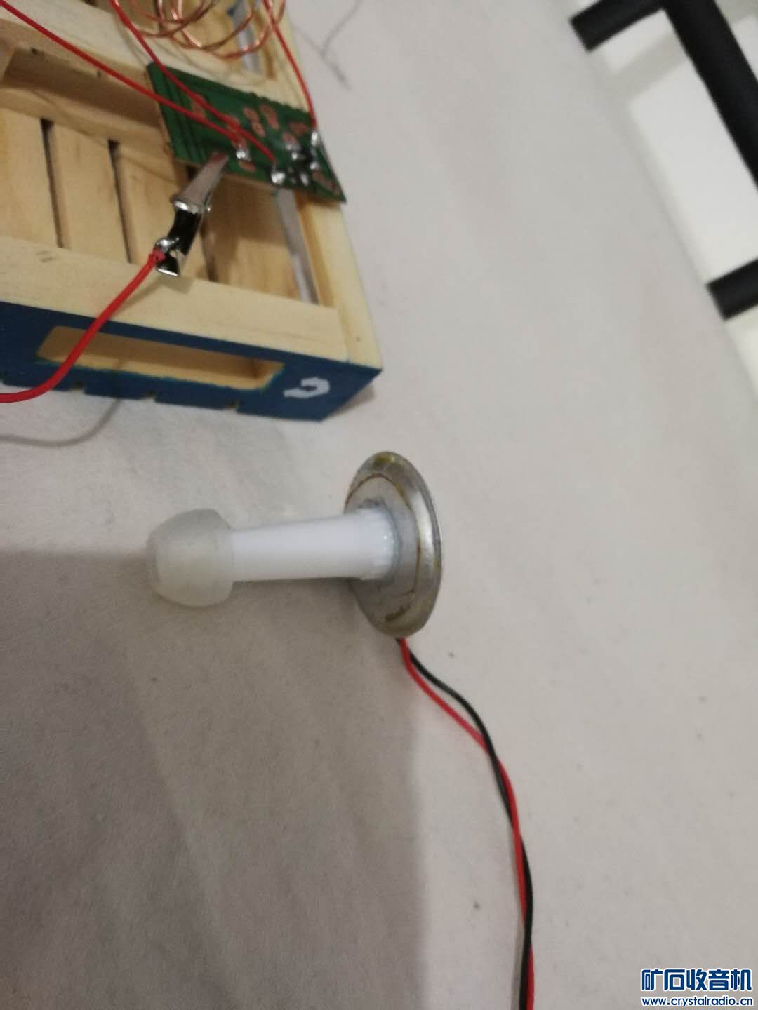

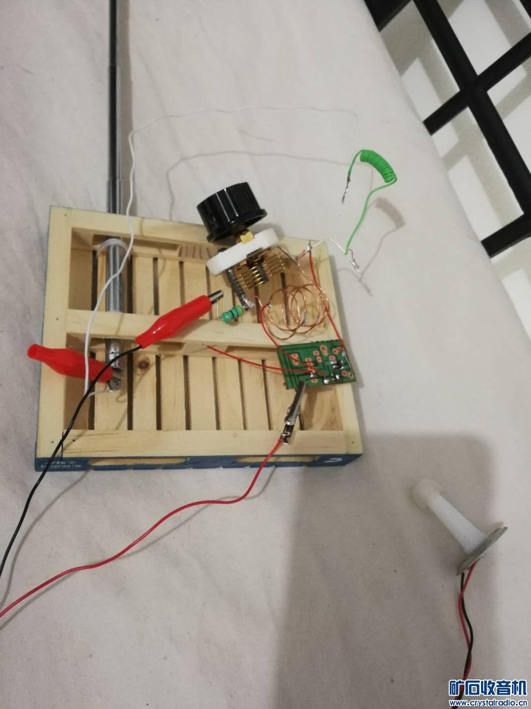

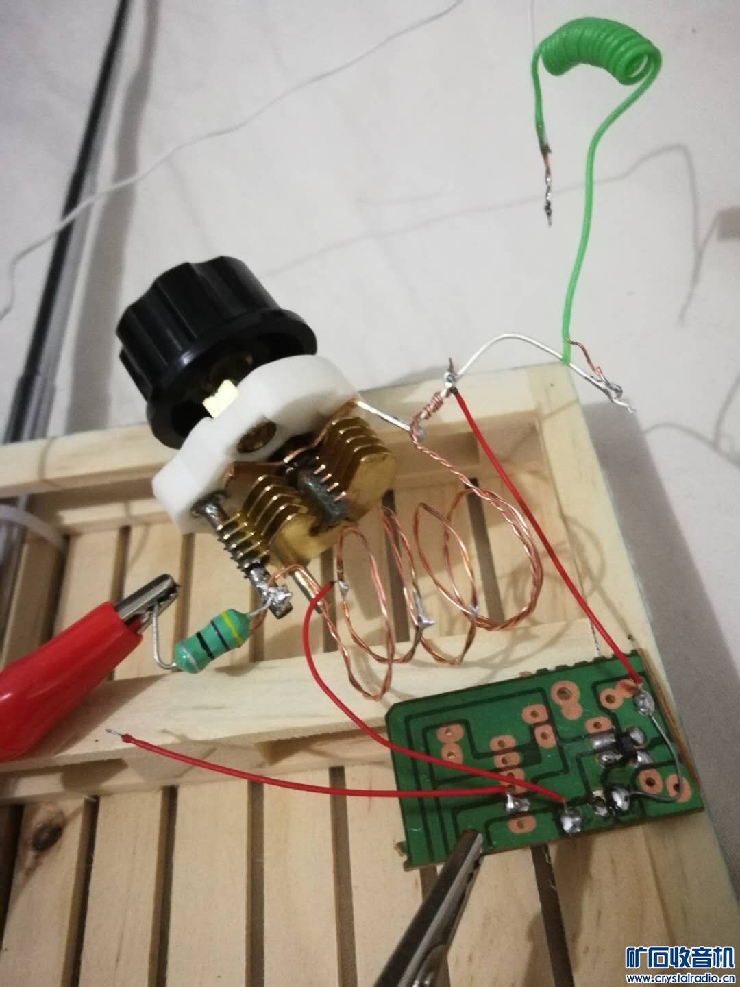

我初试了一下FM矿机,
买了小空联,买了镀银线,买了3DQ,
镀银线还没到货 就手痒得厉害了,于是用网线双股绞合做了个线圈先做了个实验,居然响了,收到一个本地强台,
但问题来了,
选择性谈不上,只有一个台,音质极差,都谈不上音质,严重失真,勉强能听清楚电台说话内容。我不明白为什么严重失真?另外本地(北京郊区)应该不止一个台,但只收到一个台?
失真问题是不是检波不对,FM属于调频制式的, 用3DQ检波管只取半个周不科学啊,按道理讲没法像中波一样把低频声音还原出来啊,怎么会听到声音呢?
请懂的老师帮我分析分析问题。

失真严重是由于你的线圈的Q值太低造成的,做一个象样点的线圈,肯定会好的。
发表于 2018-2-28 06:51:36 来自手机 | 显示全部楼层
30uH前加100p滤波电容,

第一,正如大千世界先生所指出的,线圈Q值太低。
第二,你要先大致计算一下线圈电感,然后确定电容大小。我感觉你这电容有点大。当然,也可以根据电容绕制线圈。

谢谢您
我有两种空联电容,一种是现用的 33pf  的, 还一种是 15pf的,  我怕15pf不够所以用了33的,
请问哪种合适些
发表于 2018-2-28 16:11:59 | 显示全部楼层
15pf的合适些

你天线接的位置很特别,随便说的
你这个是二极管倍压检波方式。我的是3DQ的。
http://www.crystalradio.net/cal/freqres.shtml
朋友们建议也都是用小点的电容。根据这个网页计算一下吧。别忘了留些余量。
电感用这个程序计算。
当然现实不可能达到理论计算那么精确,还需要调整。

天綫方向和角度,及接入线路的位置,及你(人体)所在的位置都会影响清昕度
发表于 2018-3-1 09:10:32 | 显示全部楼层
请问:声音失真,和调谐回路的可变电容器容量有关吗?应该无关吧。14楼老师所讲还是有道理的,要调好电台频率,调整天綫方向和角度。请楼主尽量不要随意改变可变电容器的容量,极片弄下来,再想恢复就难了,请慎重考虑,可以换一个较小容量的可变电容器试试。
