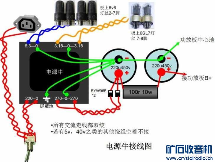

求助!帮忙给看下
发表于 2018-2-27 23:19:15 | 显示全部楼层
发表于 2018-2-27 23:23:26 | 显示全部楼层
这个电源有点不一样,只供参考下!!!
 楼主| 发表于 2018-2-28 08:23:02 | 显示全部楼层
谢谢了!!我这就差不多了,多谢!
