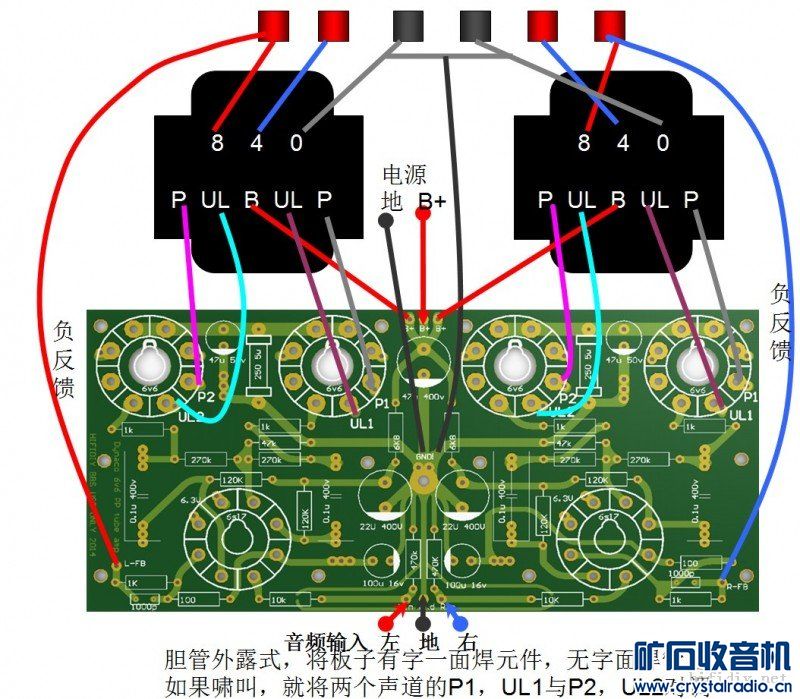

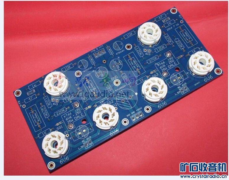

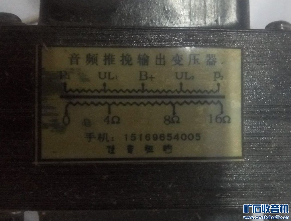

淘宝上买的胆机套件,买回来不会组装,我们这边玩胆机的也少,买了一年了也没敢动,因为自己没有电子管原理基础,所以肯请懂的帮忙。就是输出变压器p1,UL1,b+。UL2,p2,各点都接到电路图的哪里,最好给标一下,谢谢!!!! 22.jpg 11.jpg
 楼主| 发表于 2018-2-26 20:22:06 | 显示全部楼层

xkb1956 发表于 2018-2-26 20:40
p1,p2接6V6的阳极,b+接输出变压器初级的中心抽头,
谢谢,6v6,阳极是几脚,我不太懂

发表于 2018-2-26 21:02:27 来自手机 | 显示全部楼层
是3脚。和6p6p相同!

发表于 2018-2-27 11:48:54 | 显示全部楼层
这种板子几乎是傻瓜型的,只要是对号入座就可以了还是免调试的,引线接到对应的输出接线端子就可以了
