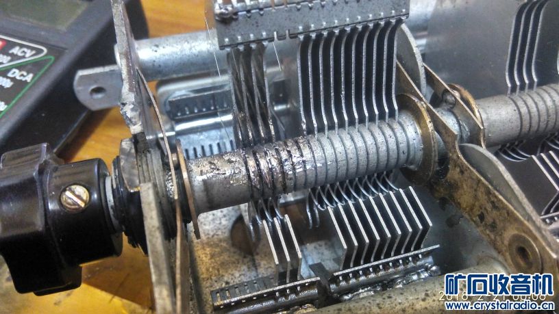

影响可变Q值得另一重要因素——动片与轴的连接
 楼主| 发表于 2018-2-26 19:55:44 | 显示全部楼层
tnlby 发表于 2018-2-26 14:55
用划针将红圈内的接触点斩一斩,可能会更好些。
画红圈的地方连接也失效了。如果没有失效的话只要有一片动片与轴连接良好也不会有这种情况发生。我尝试船从那里焊接,也失败了。
錾一錾难度在于力道的控制,太轻了没用;太重了砸坏。并且就算能解决问题,可靠性也还是不让人放心。
发表于 2018-2-26 21:01:59 | 显示全部楼层
早就领教过了。这样处理。
发表于 2018-2-26 21:27:06 | 显示全部楼层
楼主的这个是,因故障拆机可变电容。
修好了,也很难看,算了,别费劲了。
 楼主| 发表于 2018-2-26 22:23:02 | 显示全部楼层
yuanzen 发表于 2018-2-26 21:01
早就领教过了。这样处理。
“德不孤,必有邻”哦
 楼主| 发表于 2018-2-26 22:24:01 | 显示全部楼层
bg1wa 发表于 2018-2-26 21:27
楼主的这个是,因故障拆机可变电容。
修好了,也很难看,算了,别费劲了。
不折腾了,把定片支架拆下来看看能不能改下其他可变的支架吧。
发表于 2018-2-26 22:37:27 | 显示全部楼层
可以试试导电胶水!
发表于 2018-2-26 22:58:05 | 显示全部楼层
双联还可以利用吗!动片不接线,只接2组定片,做串联可变用,Q值还是蛮高的吗!
发表于 2018-2-26 23:11:33 | 显示全部楼层
感觉铝焊始终是个问题,即便用助焊剂当时焊牢了,但铜和铝的连接始终是个问题,铝极易被氧化。还是买铜片的空气可变更可靠些。
发表于 2018-2-26 23:19:00 | 显示全部楼层
可以用铜片做动片然后焊接上去,或者中间的转轴改一下,两头用螺丝压紧动片,动片的间隔用垫片,这样拆下来的动片可以清洁后再安装。
发表于 2018-2-27 11:37:25 | 显示全部楼层
所以千万不要迷信老货
可以试一试用铜胶带粘。
