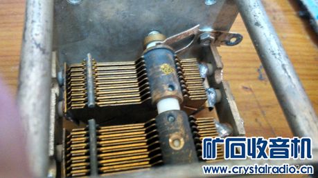

就是这个可变。
陶瓷定片支架,大片距,考究的触点,按理说Q值应该不低。我在做实验发现矿机声音就是小,不正常。检查好几遍,也没找到问题出在哪里。怎么也没怀疑是可变出了问题。只能用替代法一点一点排查。当我用一个443可变代替这个可变时,声音突然增大了。难道这个可变还不如廉价443薄膜?

确定可变出了问题,究竟哪里出问题了呢?
我最先想到的是触点,用表一量,毫无问题,非常讲究的触点。

发表于 2018-2-26 11:46:24 | 显示全部楼层
矿坛有用摇表测可变的,可以试试

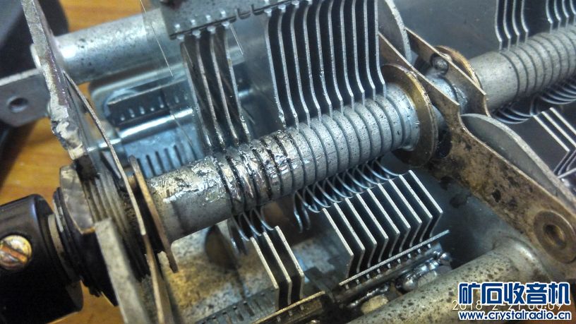

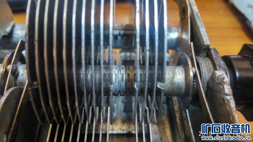

那就只剩下动片与触点间有问题了。不量不知道,一量吓一跳。一片一片的测量。动片与触点之间的电阻最大的有150多欧,二三十欧平平常常。可以确定了,连接出了问题。
相当多的可变,动片与轴之间靠铆接连接。日久天长,天长日久,保存的也不好,可想而知了。

 楼主| 发表于 2018-2-26 11:58:49 | 显示全部楼层
找到原因了也白搭,我尝试着把动片焊在轴上,无奈动片散热太好,铝又不上锡,烙铁功率不够,尝试了好久都没能成功。

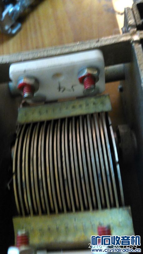

不难发现,相当多的高Q可变,动定片的连接都是非常讲究的,焊接的,而不是简单的铆接。
下面是我拍的几张焊接结构可变的皂片:

 楼主| 发表于 2018-2-26 12:19:28 | 显示全部楼层
建议大家,像这种铆接结构的可变,时间太久,保管不善的,品相不好的,尽量别买。几十块钱打了水漂,跟坛友们分享下经验教训。
发表于 2018-2-26 12:30:32 | 显示全部楼层
这种情况在薄膜可变中不少,密封薄膜可变有使用铝片做定片的产品,如今都或多或少地产生了连接不佳的情况,现在淘宝网上大量出售的一些当年非名牌密封薄膜双联就是这种情况,测量容量往往不足60%,有些还有时大时小的变化,应该都是这种原因了。

发表于 2018-2-26 14:55:32 | 显示全部楼层
用划针将红圈内的接触点斩一斩,可能会更好些。
