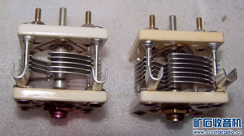

我想买来控制单管机的再生,容量需要100pF。如果一联超过50pF就够用了。
谢谢大家,顺致春安!
双联蝶形可变
双联蝶形可变
 楼主| 发表于 2018-2-24 21:55:44 | 显示全部楼层
店家说明是6-60pF,我问是一联的容量还是两联并联的容量,他说不清楚

电桥测一下就知道了,玩收音机要配一些基本的测试工具
发表于 2018-2-24 22:06:02 | 显示全部楼层
怎么看这两款都是单联可变电容,你提出两联的容量,真不知道如何回答。
 楼主| 发表于 2018-2-24 22:08:21 | 显示全部楼层
这个....宝贝说明上写的是双联

发表于 2018-2-24 22:14:11 | 显示全部楼层
这玩意定义可能错了,怎么看也不是双联

发表于 2018-2-24 22:47:35 | 显示全部楼层
        肯定指的是单联的容量,没有用并联表示容量的,没有,你这个图神了,动片旋出来的角度正好把右边的定片挡得严严实实,两个的角度一样,看右边那支架柱子,应该是双联。

发表于 2018-2-24 22:51:14 | 显示全部楼层
右面那个容量大概符合几十PF,左边的容量肯定不够。
 楼主| 发表于 2018-2-24 22:52:07 | 显示全部楼层
右边那个是60pF
发表于 2018-2-25 09:47:18 | 显示全部楼层
图片太少,看不象双连,如果是双连,就得有两组独立的定片组,否则就是单连。
