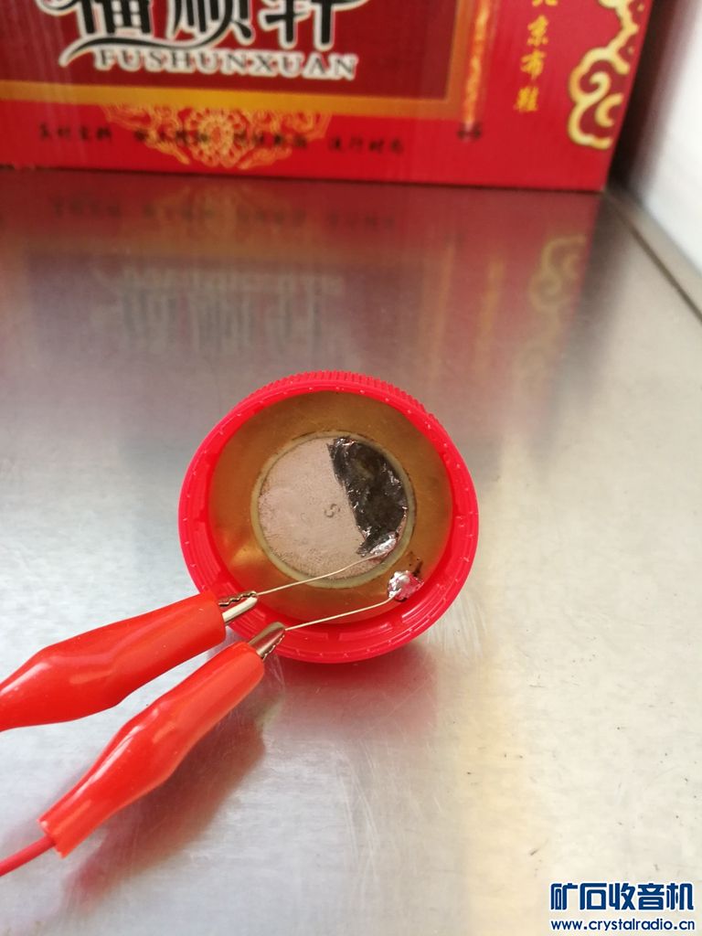

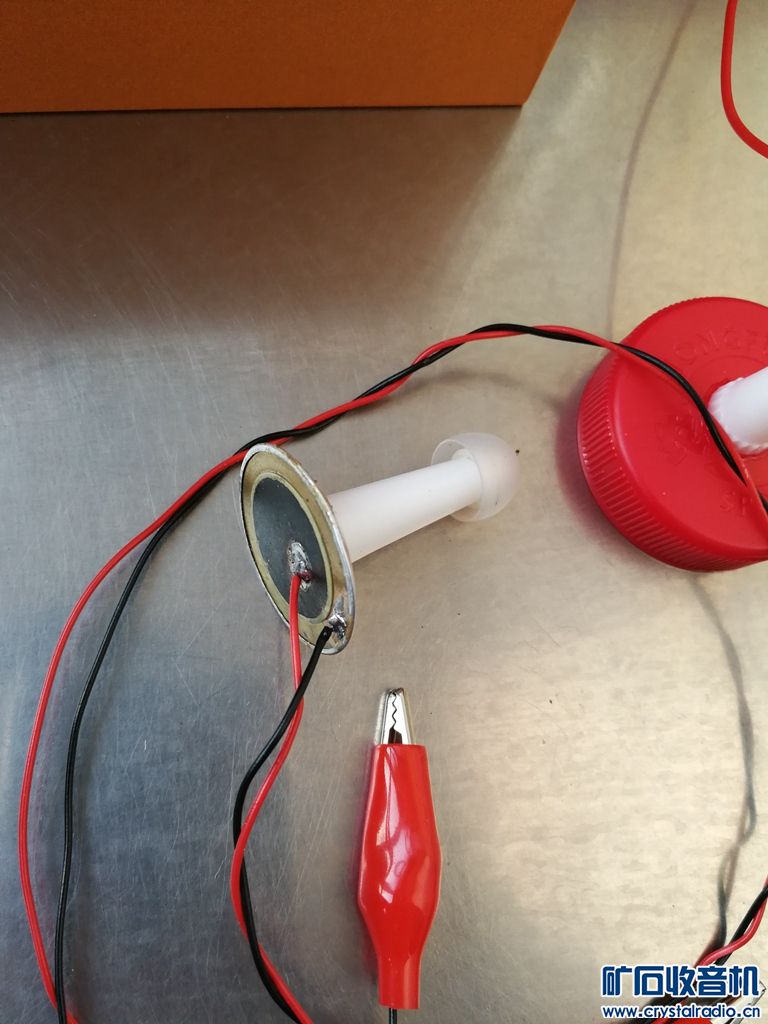

压电陶瓷作矿石机的耳机,在我实验看来是可行的,灵敏度和音质都可以,音质要想过得去就要制作一个共鸣腔,然后通过入耳塞直接送入耳道,
大家可以试试,并联大电阻或大电感效果更好。

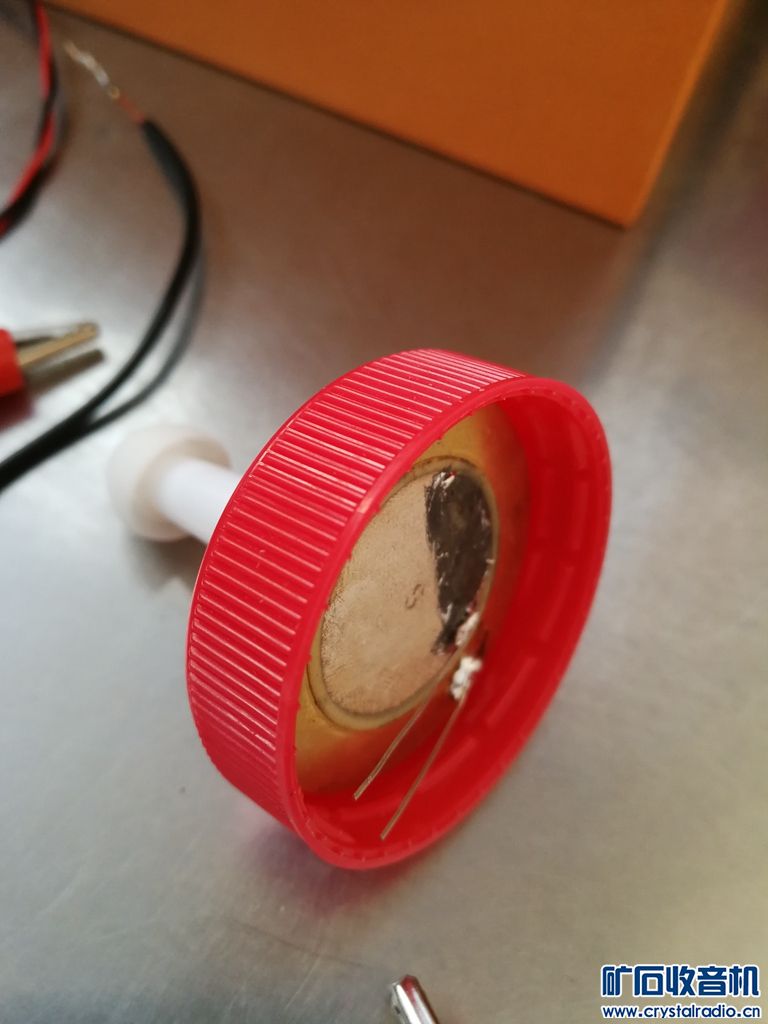

可是我遇到的问题是,压电陶瓷片的焊接太困难,尤其是陶瓷镀银层,它很薄,而且不知道为什么很不吃锡,锡丝化掉后根本不会粘到电极上面,而且如果加上松香,就会一下子把电极层烧黑,一旦烧黑后,就再也甭想焊接了,大家可以看图,焊坏了好大一片,焊坏了几张陶瓷片了,勉强焊上一个。
大家有没有遇到这种情况?
有没有好的办法焊接?

如果镀银层表面尚未氧化,那么焊接非常容易,但必须一次成功,烙铁在银层上的逗留时间不能超过1秒钟。
若银层已氧化,那就比较难办了,先要将表面用丝绒之类的布料轻轻擦拭,直到露出光亮表面,然后再焊接。

低熔点焊锡、金相砂纸略微打磨。

不成,这方法试过了,松香越多,越不粘,直接就让松香把电极涂层搞黑了,也不知道是氧化掉的,还是直接泡黑的。

如三楼坛主所说的,不宜用粗线,找根耳机线,先把耳机线头在1-2mm处,处理好搪锡,适量的锡,锡不宜太多,线头在铬铁头上,处于熔化状态,在陶瓷片银膜边沿,不要焊在中央,点一下,铬铁头就离开银膜,基本就成功了

还是2楼的做法最好,那是我的经验总结。我在与压电陶瓷电极类似的PTC陶瓷片上做过多次焊接,每次都是成功的。
记住:烙铁停留时间绝对不能超过1秒钟!也不要使用松香类焊剂,甚至任何焊剂都不能要,仅需要保持焊接面光亮!
