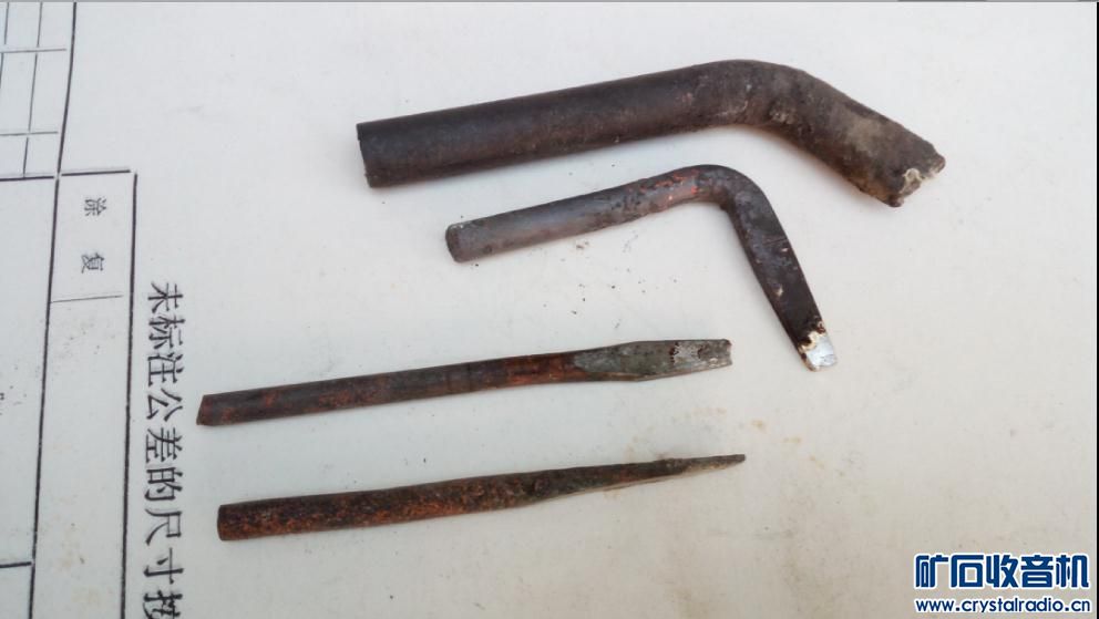

请教烙铁的使用注意事项,避免焊盘脱落?

gbqc 发表于 2018-3-5 17:08
想拆件不伤铜箔,先得把烙铁头处理好,以前没有吸锡器时拆件,先换个新锉好的烙铁头,根据焊点的大小 ...
锉烙铁头,要小于焊点,那头部是尖的好,还是钝的好,或者圆润点的?
发表于 2018-3-5 21:58:05 | 显示全部楼层
类似螺丝刀口。
发表于 2018-3-5 22:24:35 | 显示全部楼层
gbqc 发表于 2018-3-5 21:58
类似螺丝刀口。
360截图20180305220943717.jpg      仅供参考

发表于 2018-3-7 08:59:59 来自手机 | 显示全部楼层
最好用吸锡带 待锡融化后 轻轻拖平焊盘 很平整
