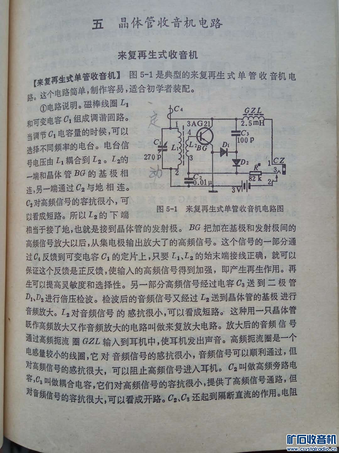

我做的单管来复再生式收音机

这个是0.01uf   耐电压是63V,对吧
是的,网上淘了一堆,十多元一大包。
 楼主| 发表于 2018-6-15 17:22:02 | 显示全部楼层
fjgz 发表于 2018-3-22 11:27
我是指我安装过的一种636的改进型,增加了再生的。
经过长时间的试听,反复对比68-1和加了再生的636,感觉636不加再生比68-1有不小的差距,加了再生,与68-1差距不太大,收听的电台数也差不多。所以,我感觉再生对于直放式收音机特别重要!
