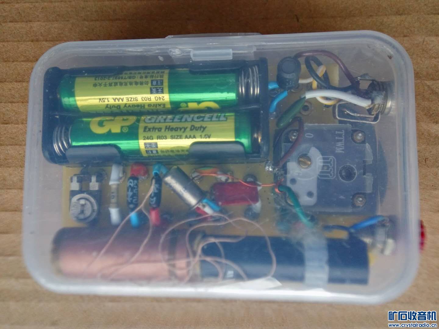

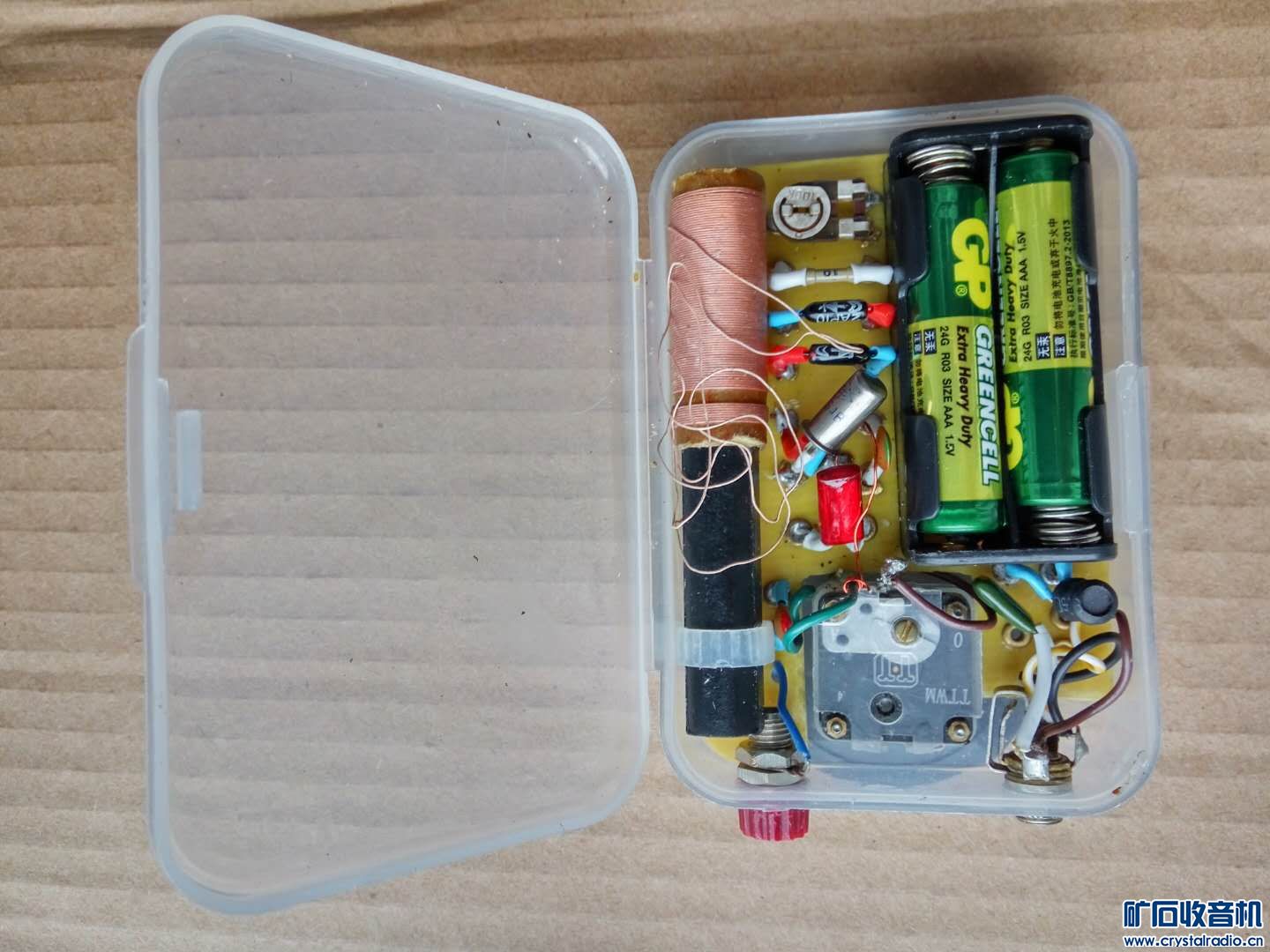

发表于 2018-2-22 11:42:49 | 显示全部楼层 |阅读模式
我做的单管来复再生式收音机

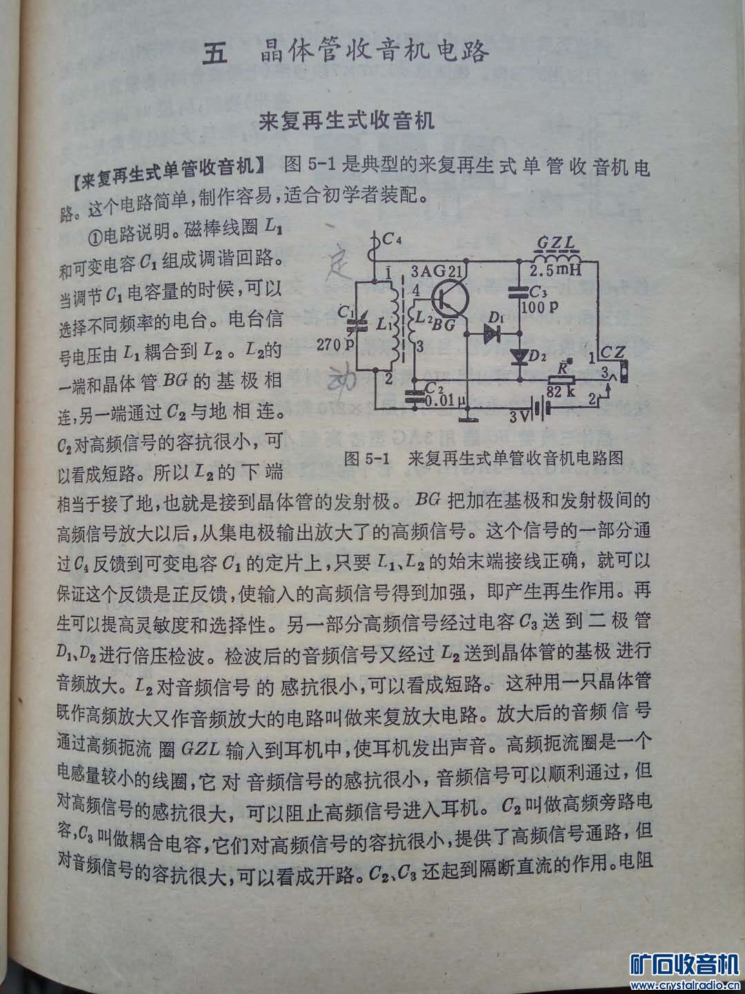

发表于 2018-2-22 13:17:21 | 显示全部楼层
        单管机做的不错,用什么型号管子,声音怎么样?

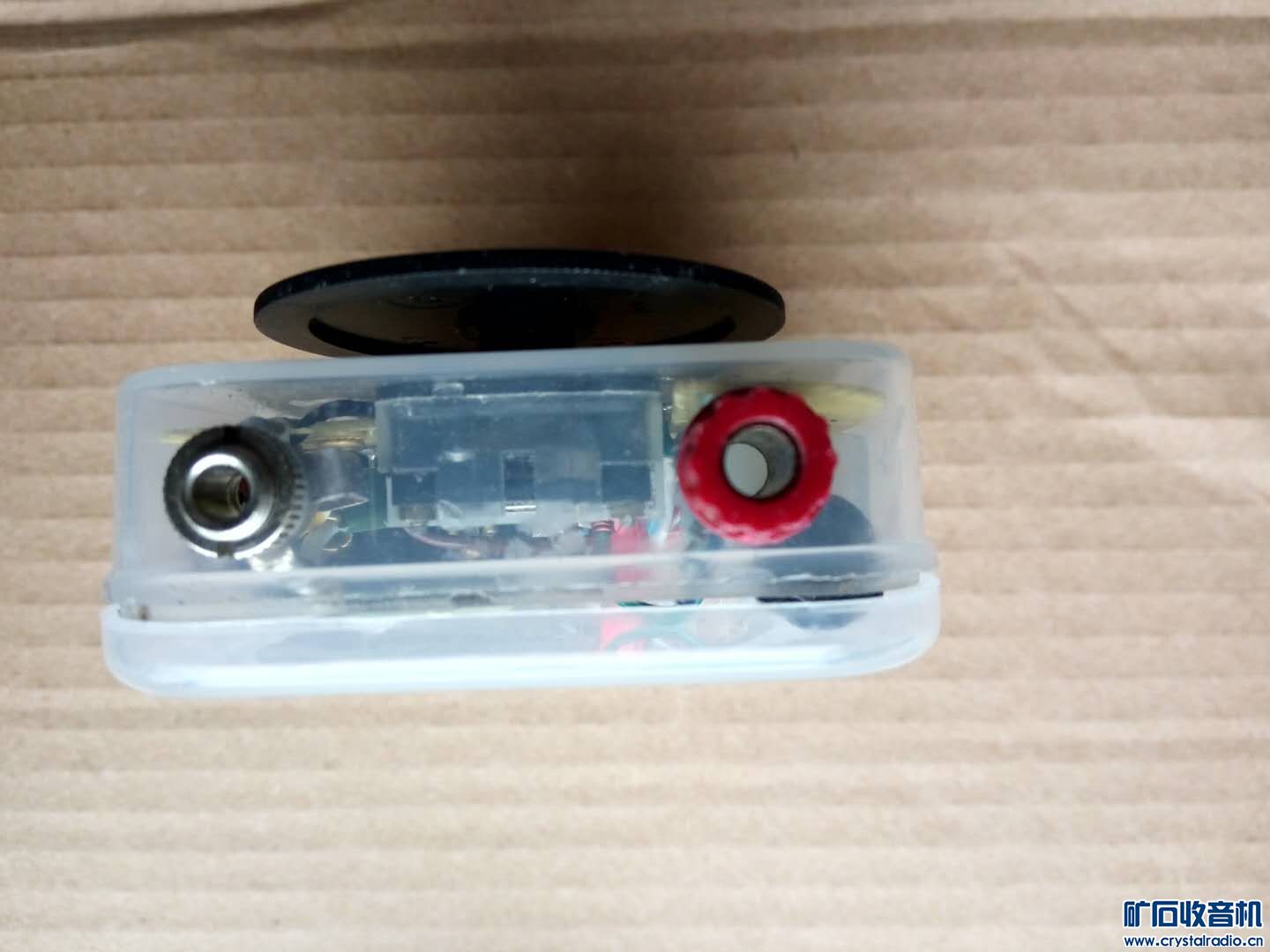

做得不错,还有天线插孔,还缺个高阻耳机

 楼主| 发表于 2018-2-22 13:37:38 | 显示全部楼层
3AG1E,放大倍数大约80倍,试过100多倍的,效果差不多。在室外不接天线上午可收到2-3个台,在室内接天线,可收3-4个台,声音响的不得了,要把耳机放开一点,不然有点受不了。

 楼主| 发表于 2018-2-22 13:50:22 | 显示全部楼层
fzh547611 发表于 2018-2-22 13:43
这管子很好了,放大倍数还高,现在的条件好了,我们小时候得不到这样的好管子,那时的管子基本都是 ...
是的。我还试用改进这个电路,换用3DG6,二极管用了一锗一硅,效果更好,灵敏度和声音都好了很多。
