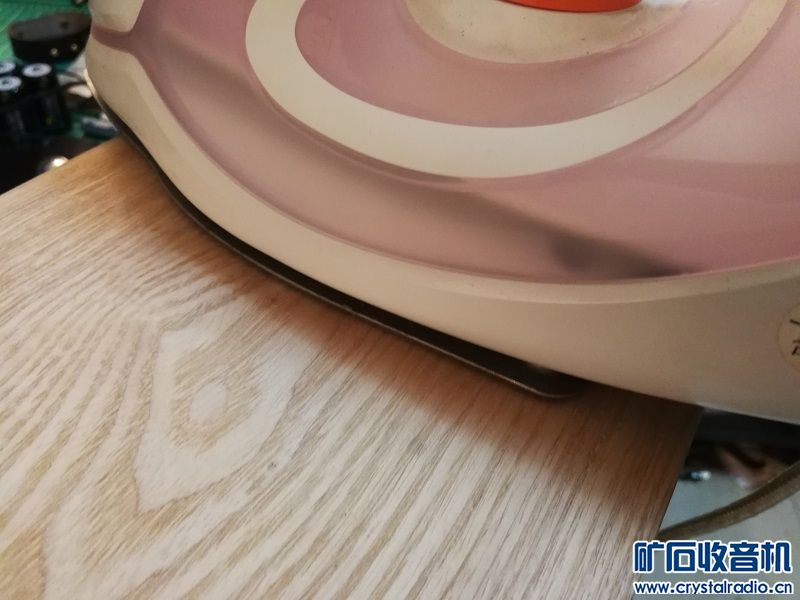

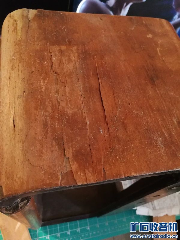

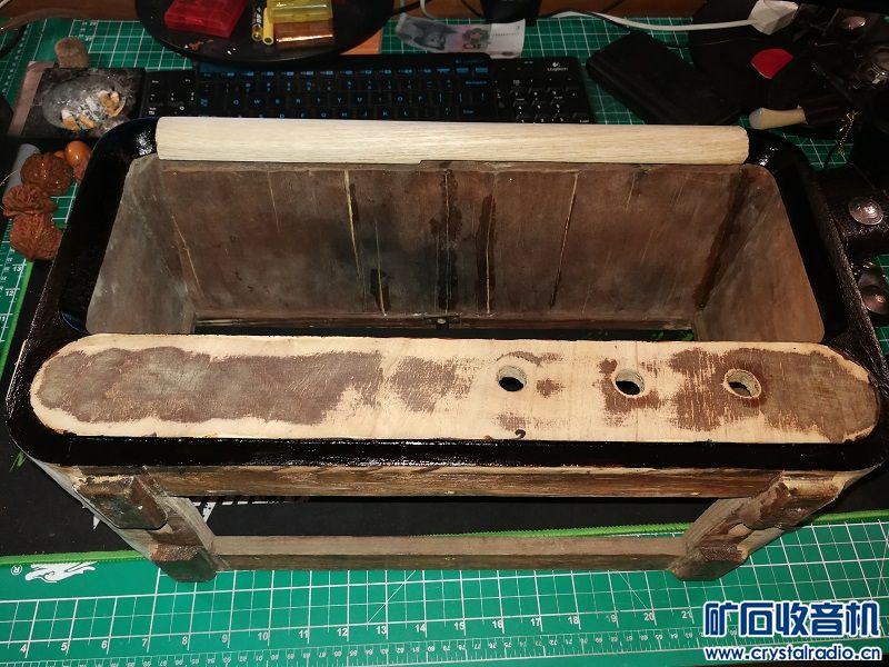

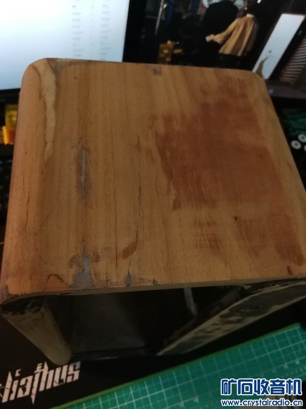

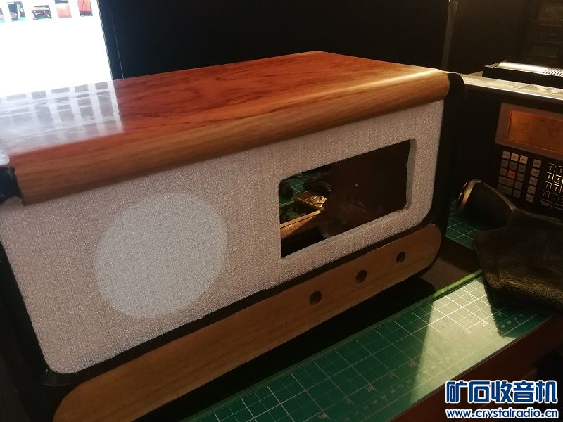

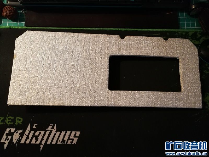

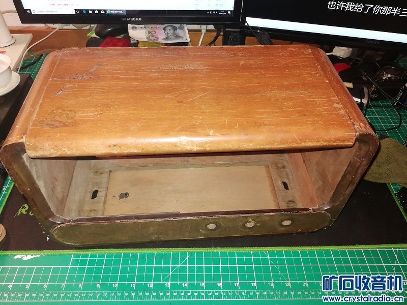

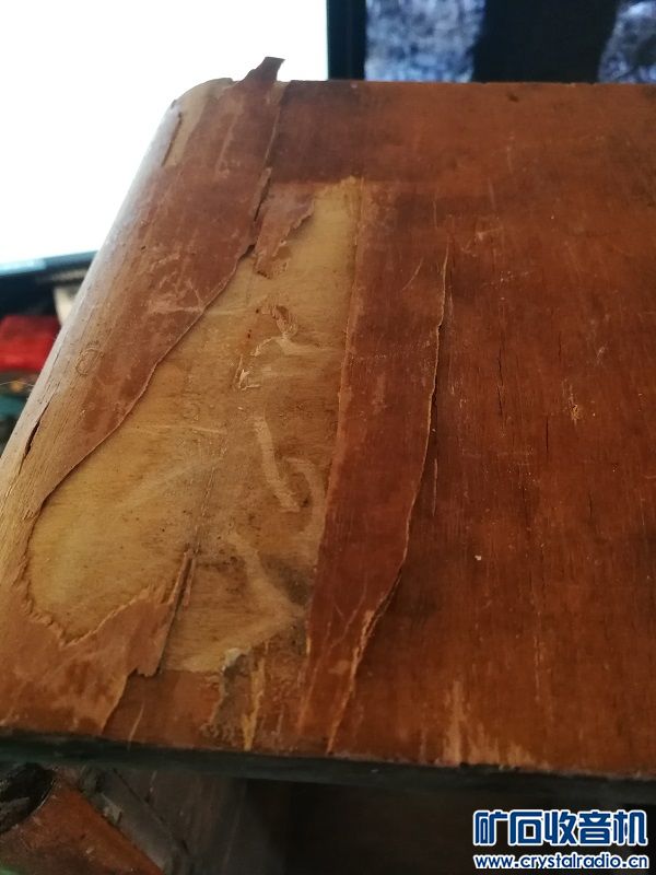

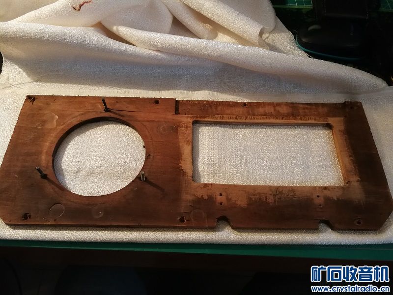

先扯掉糟了的喇叭布准备打磨后换新布

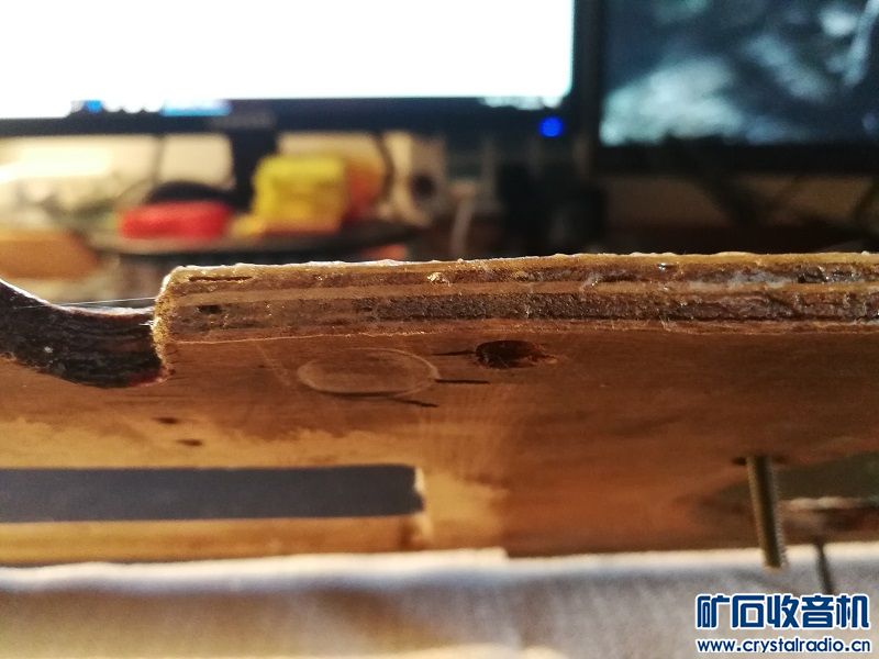

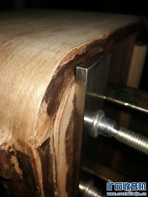

原来的壳子起皮后需要用壁纸刀划开重新打胶固定,这个有点像拼图游戏。
开胶掉下来的皮按位置放好准备上胶固定
上胶后需要电烙铁熨平

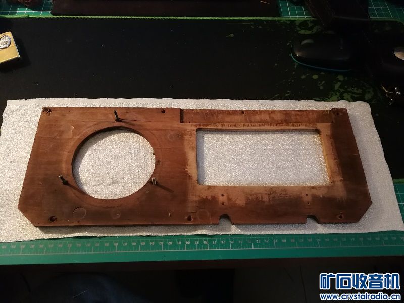

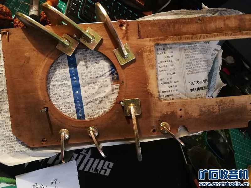

面板也一样,上胶、F夹固定
缺个固定喇叭的螺杆,找根螺杆固定好。

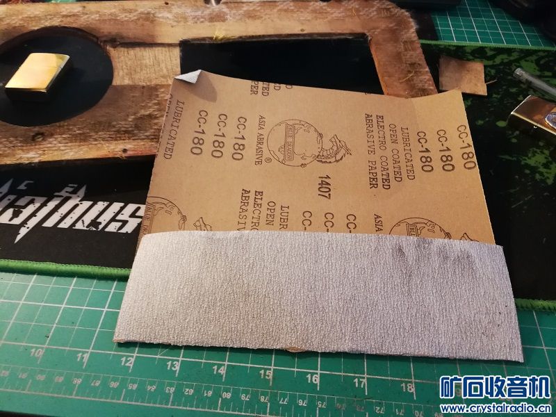

砂纸继续伺候
哈哈 图的顺序传倒了..........

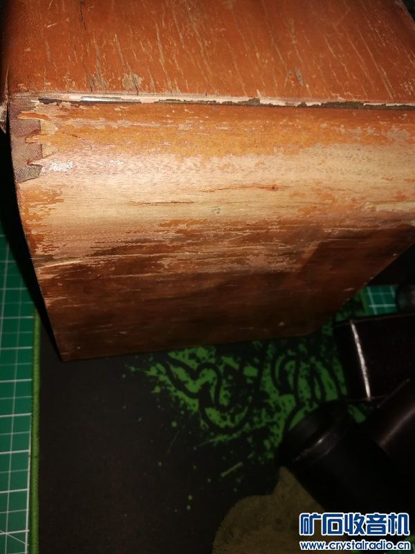

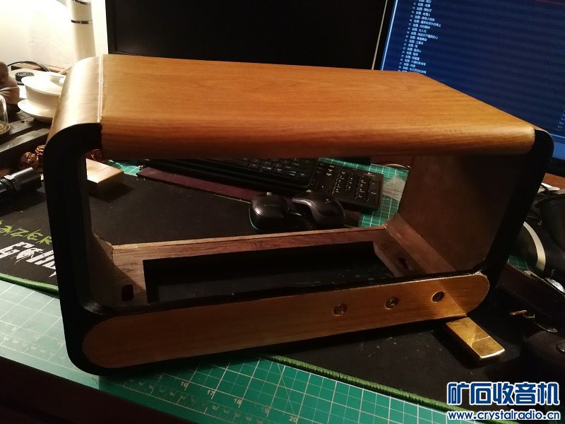

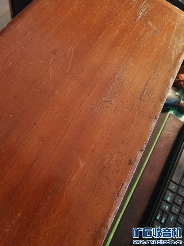

实木皮比划下准备裁剪
花纹不难看

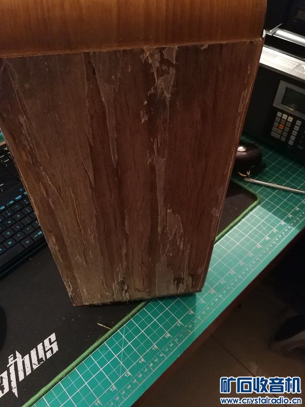

背面也打磨干净
侧面打磨后看不出拼图的痕迹
补土找平
侧面补土找平

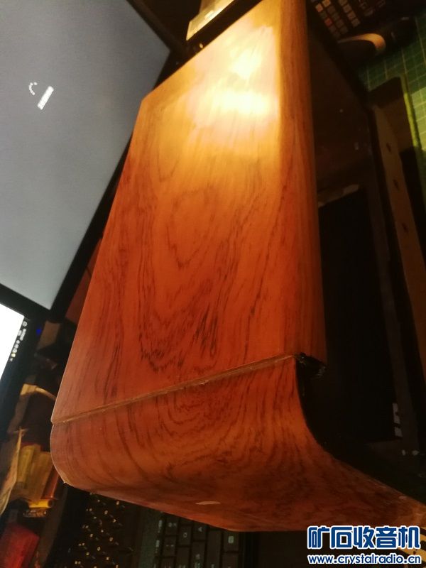

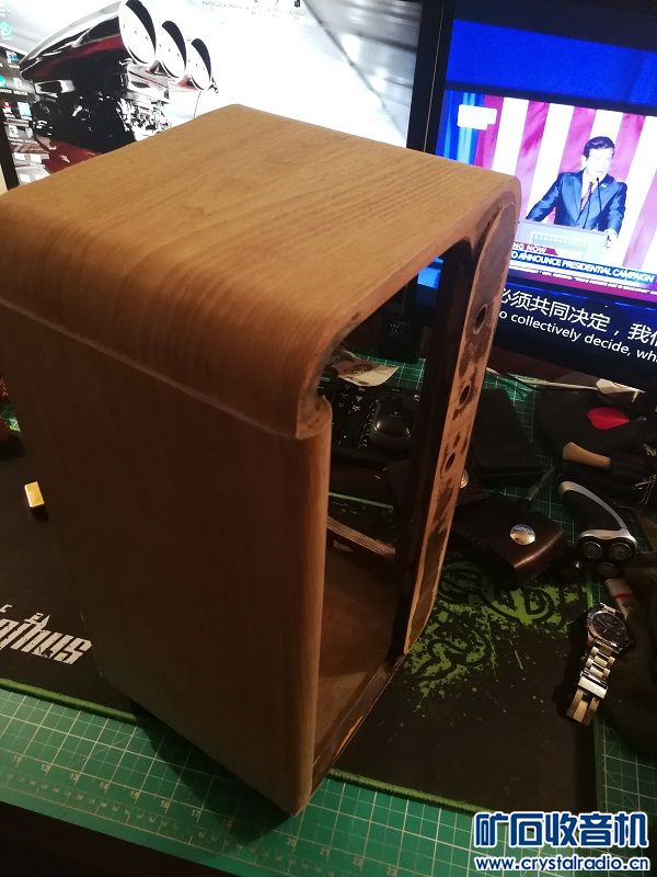

面板完成后的样子(图顺序又传倒了....)

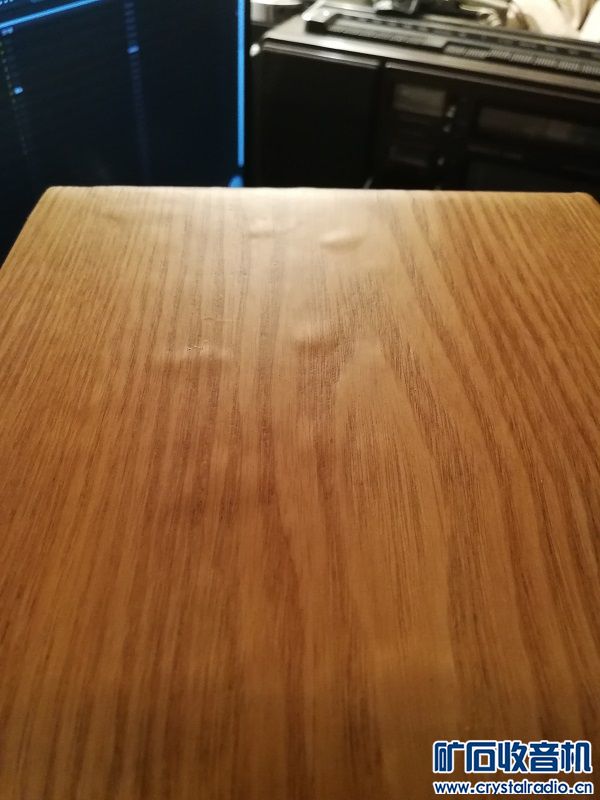

 楼主| 发表于 2018-2-19 16:36:34 | 显示全部楼层

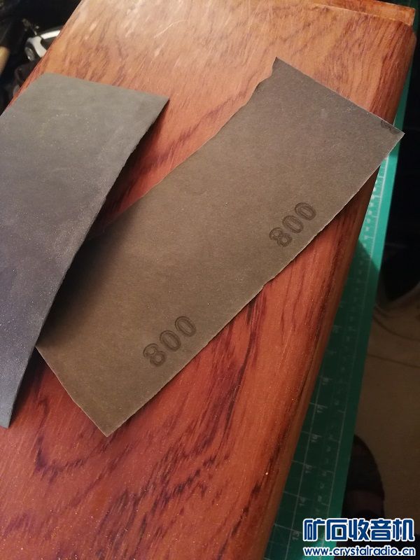

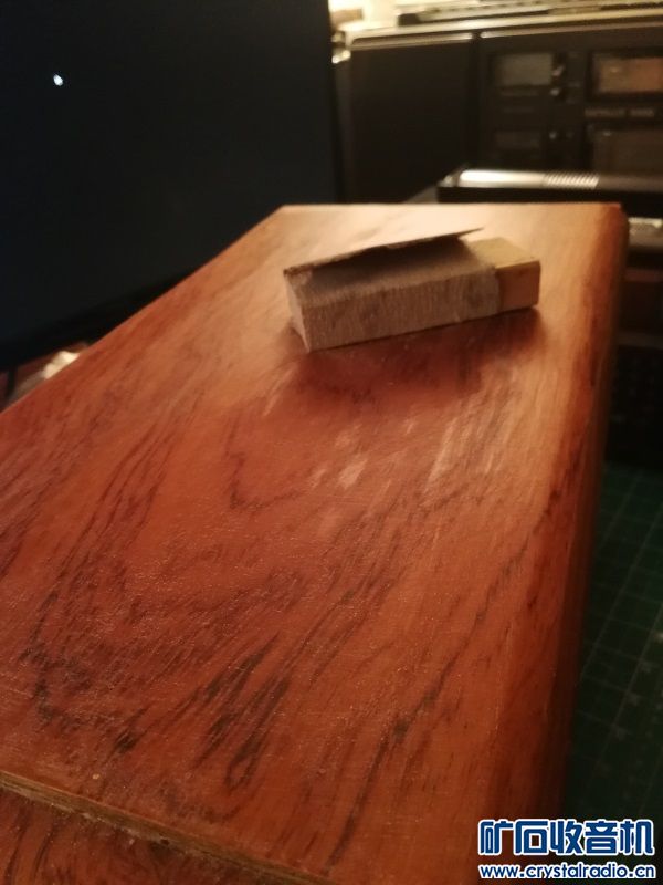

这楼就不挨图解释了,大概说下意思:

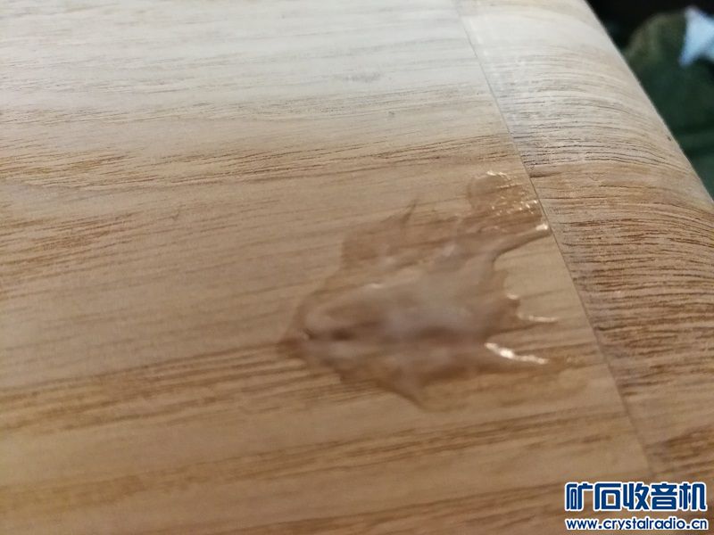

贴皮是个耐心的活计。一定要干透了检查有无起泡!!!没上漆前有补救,上漆后就麻烦了。我着急了,初二回急着老丈人家“退货”(虽然又领回来了 )多刷了一遍漆导致大面积起泡只好扯掉重新来一遍
等漆干后打磨、上漆、再打磨在上漆,三遍后基本出了模样。注意:砂纸从粗到细!
上漆后起泡只好扯掉重新来过
