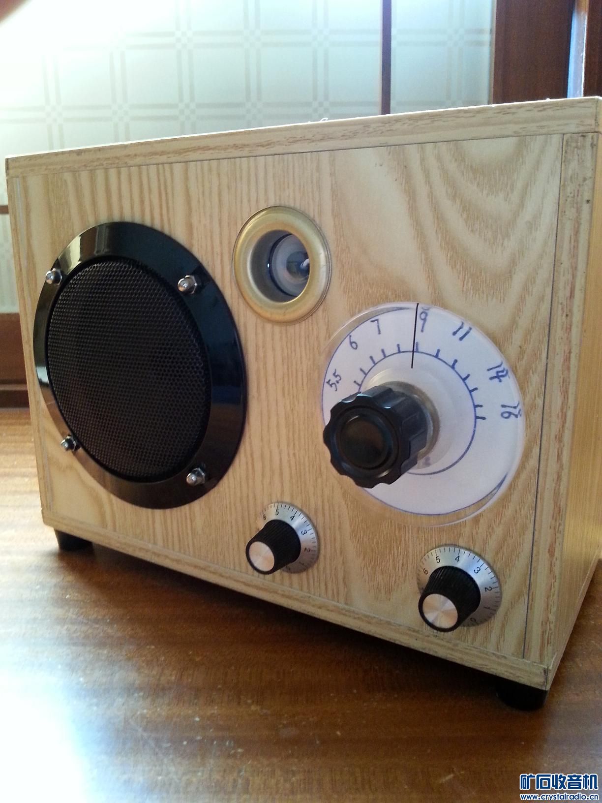

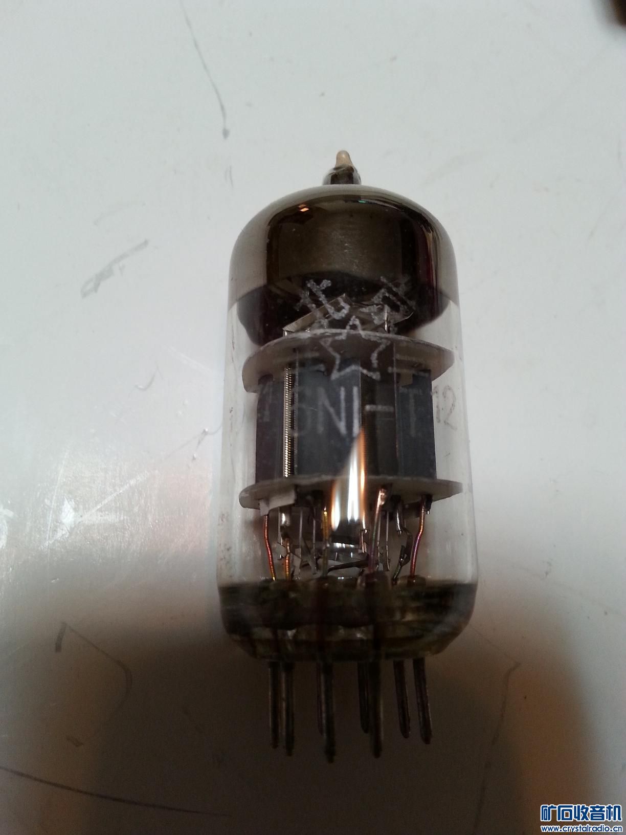

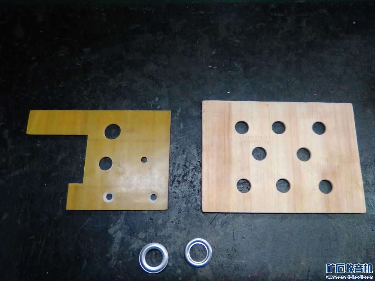

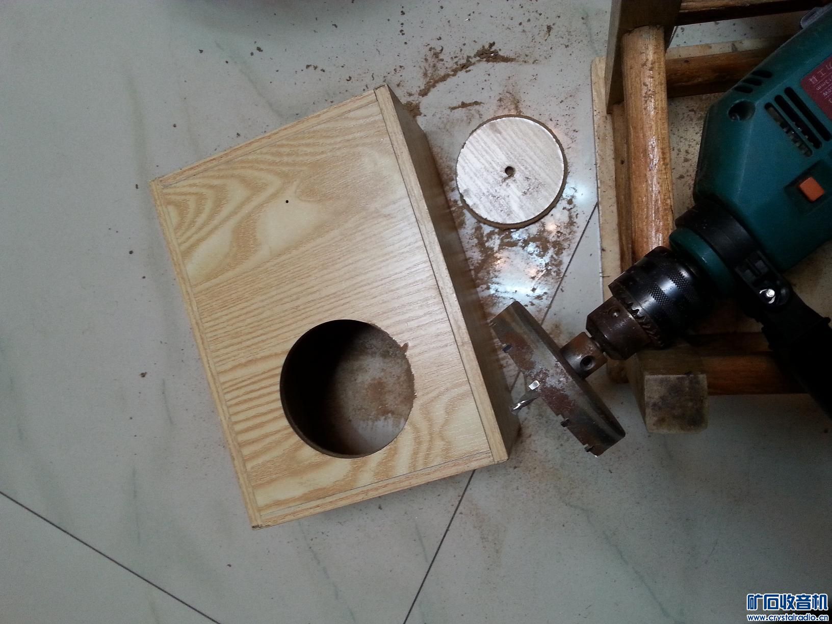

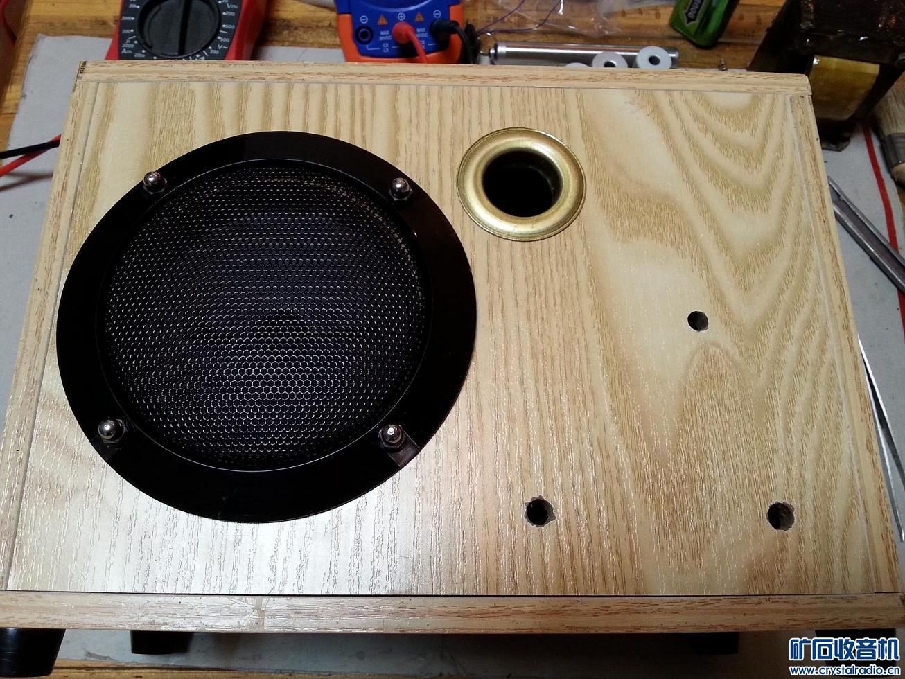

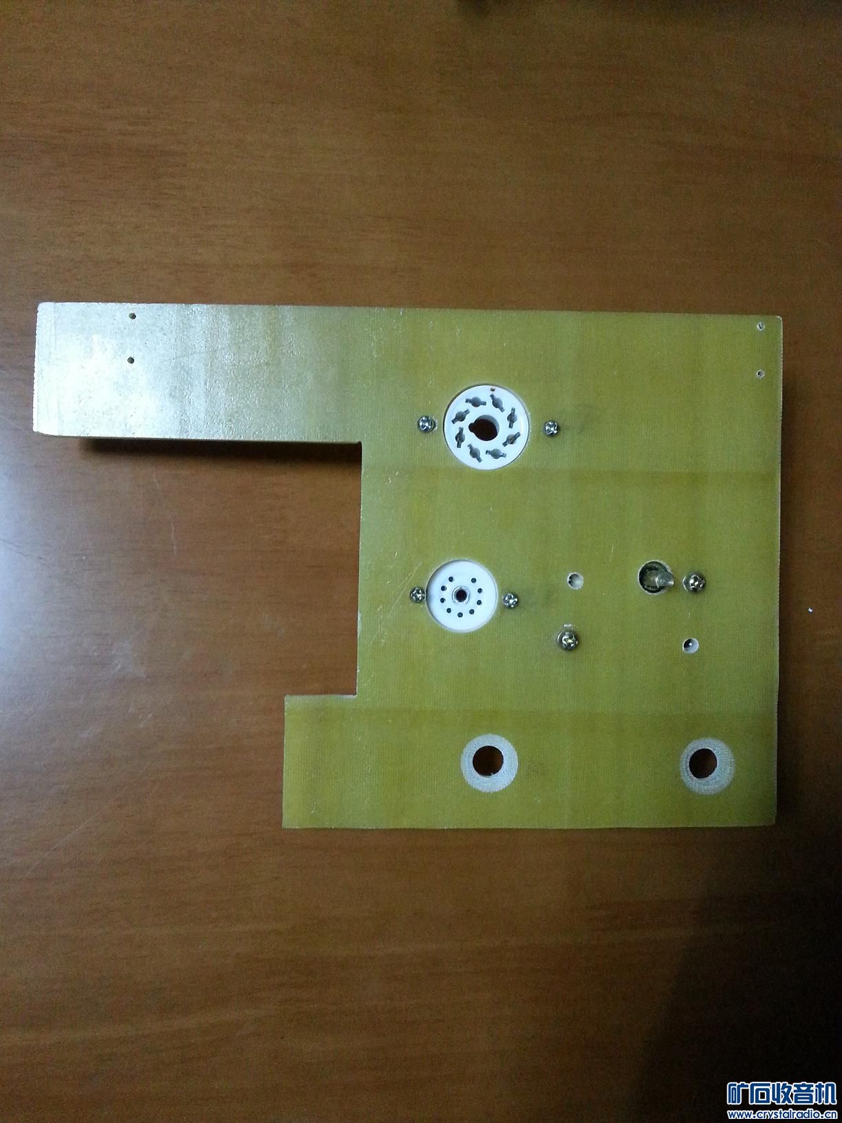

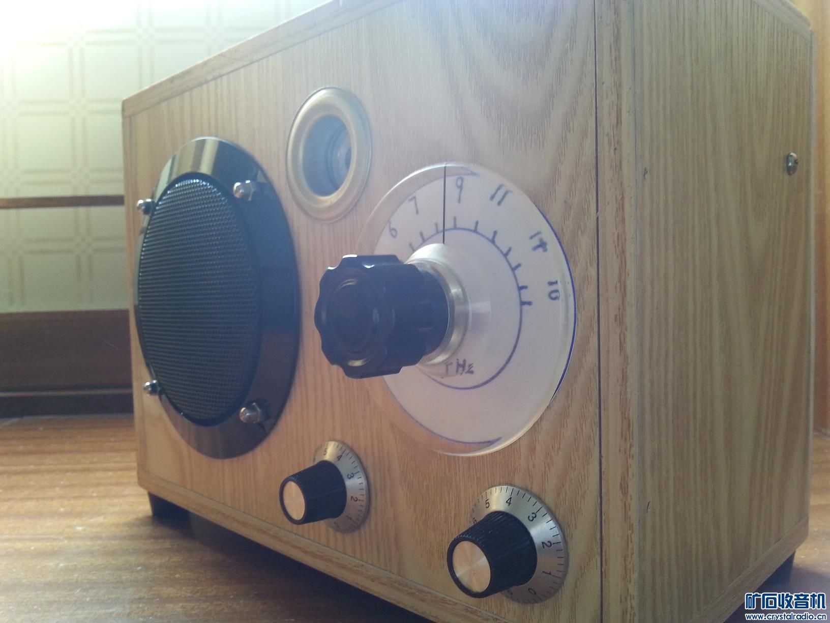

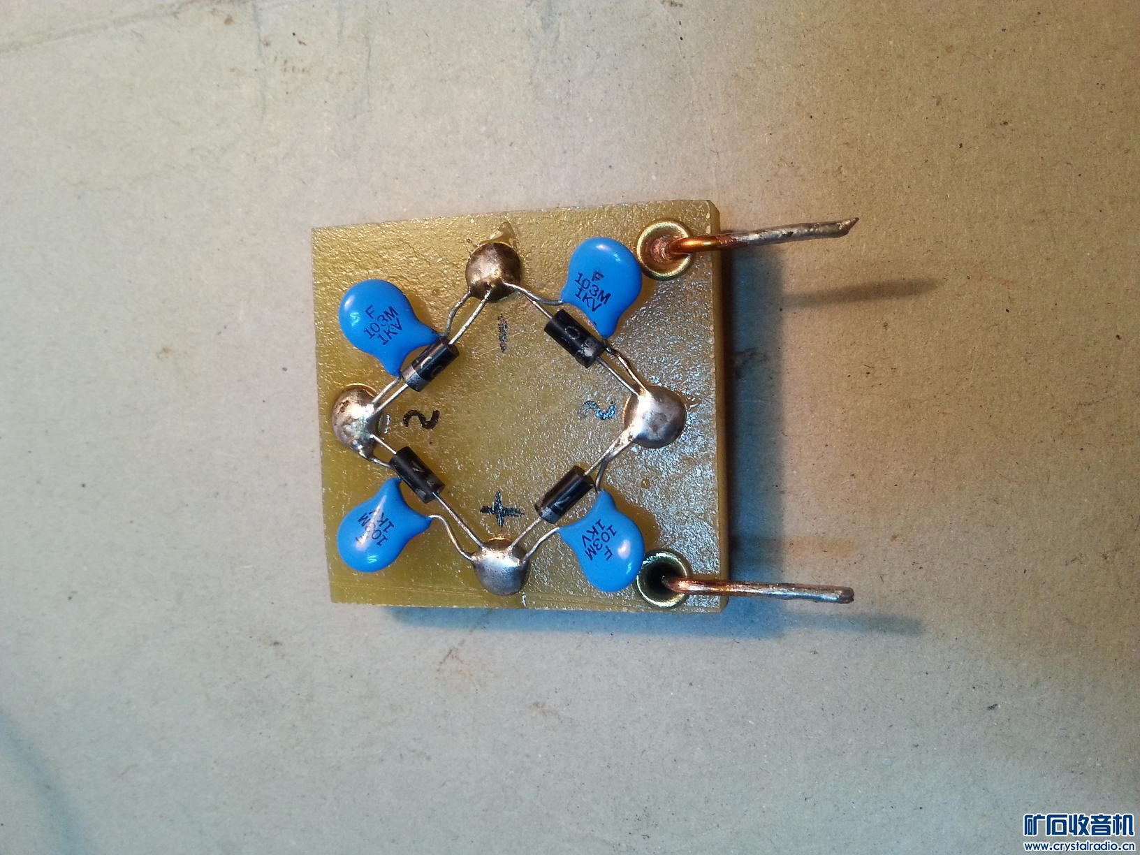

在矿坛这么些年学到了很多知识和结交了很多矿友(各位老师,同学无私的帮助!),由其是每年的大赛,也是对自己所学知识的“考试”!在这里先谢谢大家了! 我做这台6E5C的二灯机也是基于小时候到一个伯伯家去玩,看到了他们家的大收音机中圆圆的猫眼,“电眼”也有讲是“魔眼”,(其实最早据我看的资料是原苏联叫的)从此心中就有了抹去的记忆!言归正传!本机电路是结合采用老(上海科学技术出版社)的(简单的电子管收音机)一书中的第七节电眼收音机和(人民邮电出版社)冯报本老先生编辑(简单交流收音机)中的双极管0一V一2电路的组合,其中利用6E5C三极管检波加再生和指示,6N1是双三极管二极放大,天线是主线圈用0·04X180利兹线绕了60圈(经最后试制采用了55圈)天线线圈是利用旧线圈0·04X12绕了18圈(旧收音机拆的)再生线圈用多股线绕了8圈,天线线管是用10MI注射器外壳(声明!这是全新买的!不是医疗垃圾!!!)据说Q值很高!磁棒是拆旧收音机200MM长,(已有矿坛前辈验证)RFC高扼圈最开始用的2·5MH,100亳安的老产品,后来问了矿坛的无线忠老先生和参考矿坛前辈的大作最好用5MH―10MH电感,比赛时间紧我直接用车用24V继电器线圈拆除铁质部件来利用,电容用的耐压1KV高压瓷片,电阻除了滤波电阻用的5W的外,其余是1W的新式炭质电阻,输出变压器是用6P1变压器5000欧变4欧,接用8欧喇叭反射电阻约10000欧正好对应半个6N1的输出阻抗,外壳是人家零食店不要的小盒子,外壳长25CM,高18CM,宽13CM(本人有个坏习惯!捡的 )电路板是5MM厚的绝缘板剪切从大概23X18的板子,打铜铆钉,电源变压器是多年前矿坛老呆老师友情交易来的!输入220V,输出180V实际有200V30毫安,灯丝电压6·3V1·5安,整流是一个小板子打铜铆钉做1N4007全桥整流每个二极管并一个0·01uF电容,两个电位器都是全新库存老产品,平常要上班,只能利用业余时间赶制,做的一般难免有不完美的地方!请您谅解! 今天是大年初一,我在这里跟 矿坛及全世界矿友拜年了!祝大家新的一年身体健康!越玩越快乐! 以下是视频:http://v.youku.com/v_show/id_XMz ... j.8428770.3416059.1

发表于 2018-2-16 22:37:46 | 显示全部楼层
精心的制作,不俗的收听效果,视频中6E5怎么没变化。
 楼主| 发表于 2018-2-16 22:40:56 | 显示全部楼层
谢谢smchun兄台夸奖!6E5C只有在调再生强烈时才有反应。
