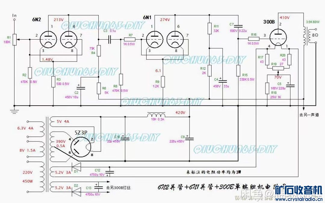

【参赛】使用3.5K输出牛的模块化单端胆机的制作

发表于 2022-7-18 10:23:46 | 显示全部楼层
老师好!
这个图是您设计的吧?有事请教。
 楼主| 发表于 2022-7-20 17:10:23 | 显示全部楼层
fu-32j 发表于 2022-7-18 10:23
老师好!
这个图是您设计的吧?有事请教。
你好,是我设计的,相互学习。
发表于 2022-7-21 07:34:46 | 显示全部楼层
您好!
是这样,我的一个朋友买了一台半成品的300B单端机,除3个牛、管子、外壳(有面板)外,其他一切都齐全,上家提供的电路就是您设计的这个图,也是按这个图装配的,买回来后把缺的牛和管子配上后能出声,调整各级电压基本符合图纸要求,但有失真较严重,表现为高音缺乏,低音馄饨。换过管子、甚至输出牛,问题仍没解决。现在的问题是他仍想使用原来的面板(毕竟是3mm厚的铝板,表面处理的很好),如何调试这个电路?
 楼主| 发表于 2022-7-21 13:42:42 | 显示全部楼层
fu-32j 发表于 2022-7-21 07:34
您好!
是这样,我的一个朋友买了一台半成品的300B单端机,除3个牛、管子、外壳(有面板)外,其他一切都 ...
我做过的机器没有你说的问题,而且电路数据是我实测的。
发表于 2022-7-21 14:26:44 | 显示全部楼层
谢谢!打扰了。
 楼主| 发表于 2022-7-21 14:29:26 | 显示全部楼层
fu-32j 发表于 2022-7-21 14:26
谢谢!打扰了。
不用客气,没能帮到你。
