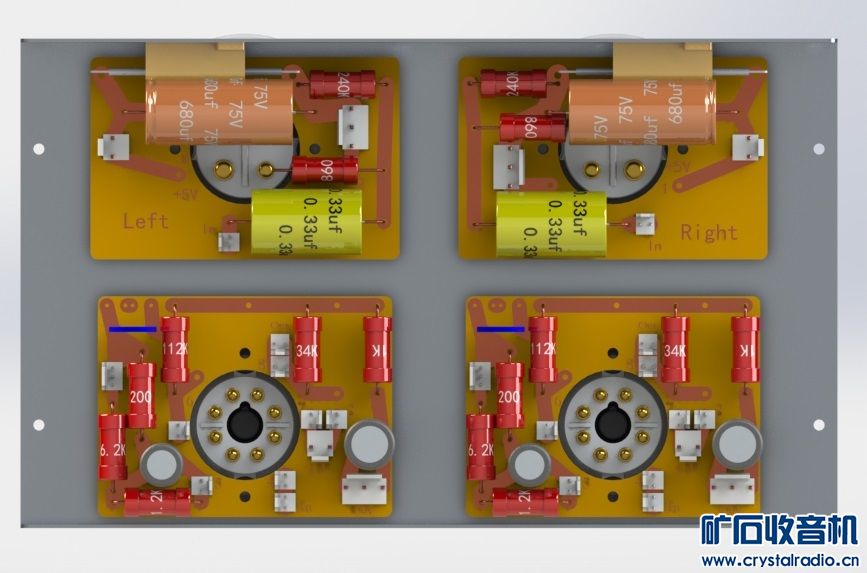

       实现在一个平台通过简单便捷的方法,更换不同电路模块的组合,完成输出阻抗为3.5K常见电子管的单端功放制作,减少机器的数量,实现在一个机箱平台上聆听不同管子的愿望。为了完成这个目标,经过反复的构思和实验,形成了最终的制作方案,具体的要求有如下几个方面:
      1、输出牛的功率要有足够的余量,采用96X60的铁心,初级允许通过的直流电流不小于150mA。

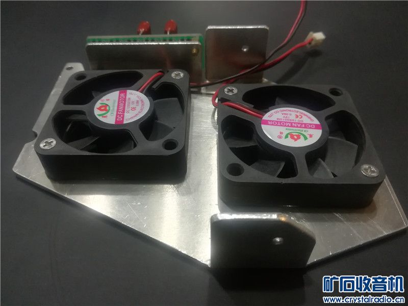

      2、电源的功率不小于300W,高压要可调。年龄越来越大,传统电源太重,为了保证搬动起来方便,使用开关电源解决整机的重量问题。平台使用了两块开关电源,一个功率120W,高压在270V到380V之间可调,带一组6.3V 8A的输出;另一块功率250W,高压在380V到460V之间可调,带一组6.3V 3A的输出,两组独立的5V 2A的输出。

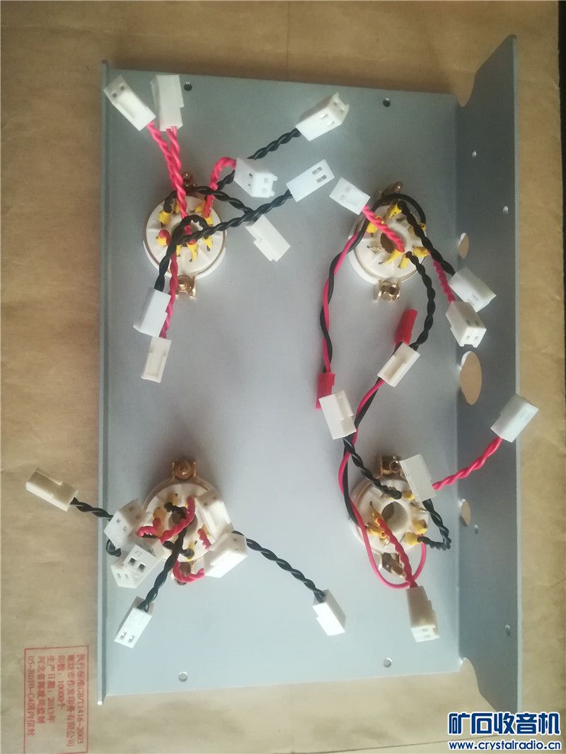

     3、模块组合要方便,连接要可靠。设计和制作上使用了拔插式连接,更换模块时不用焊接,只需拔下插头即可。
     4、电路布局合理必须满足要求,底噪要低。

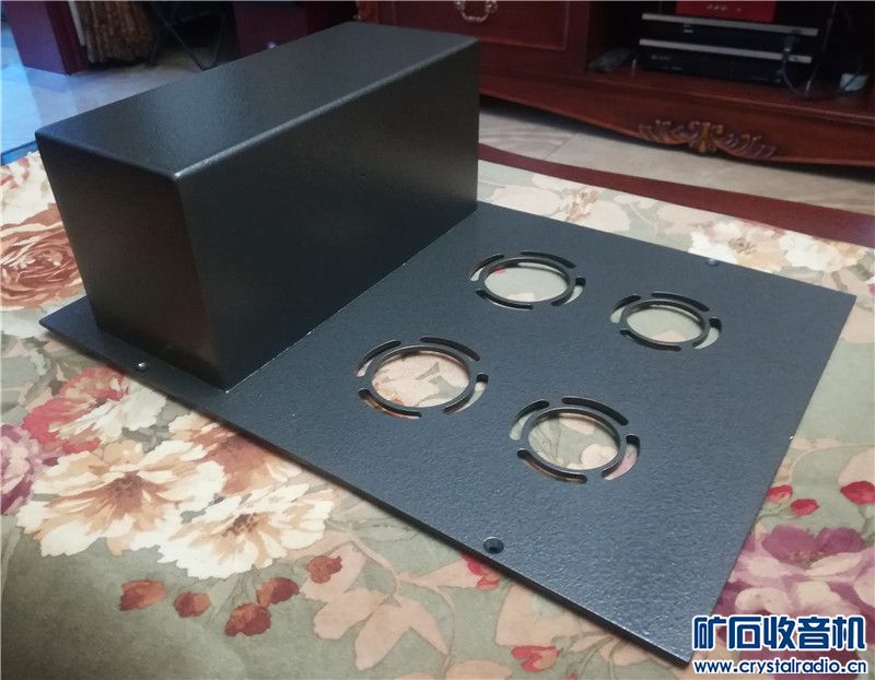

      5、所有结构反复推敲,确保结构合理,先做计算机建模,为实际制作提供准确的依据。

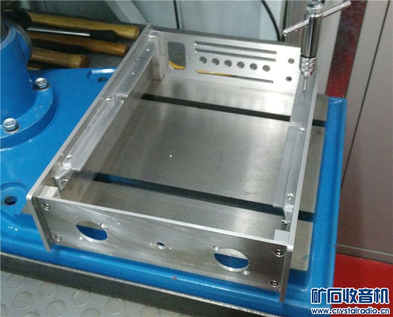

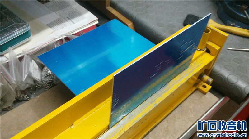

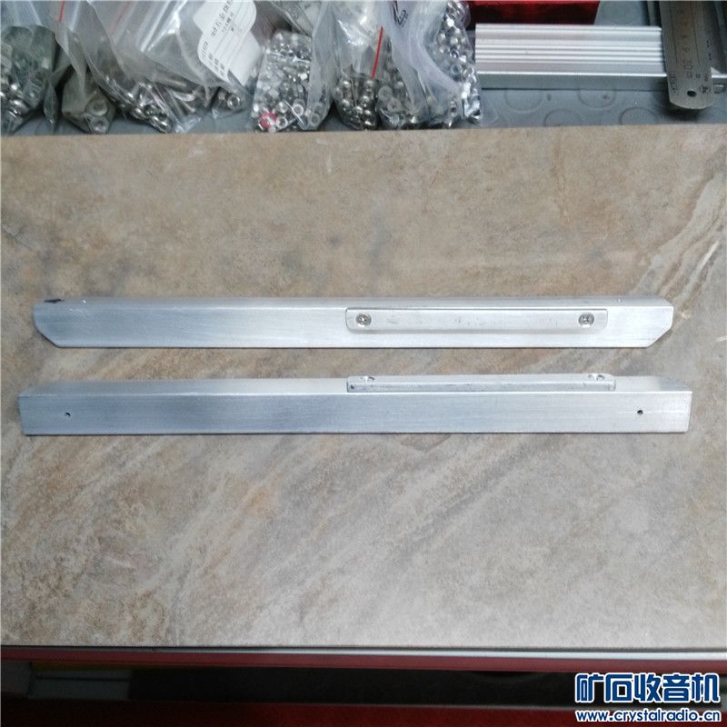

      6、机箱主体采用拼装结构,这样便于安装调试。为了保障精度,只要部分在外面加工,辅助部分自己制作,修饰喷漆自己完成。
      7、所有阻容元件逐一筛选配对,没有多余的钱买所谓的“发烧”器件。

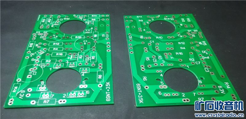

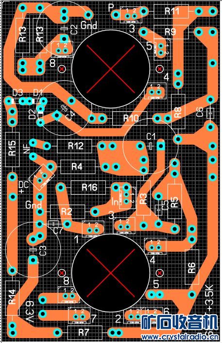

      8、每个模块统一调试好,以后使用只需更换,不需调试。

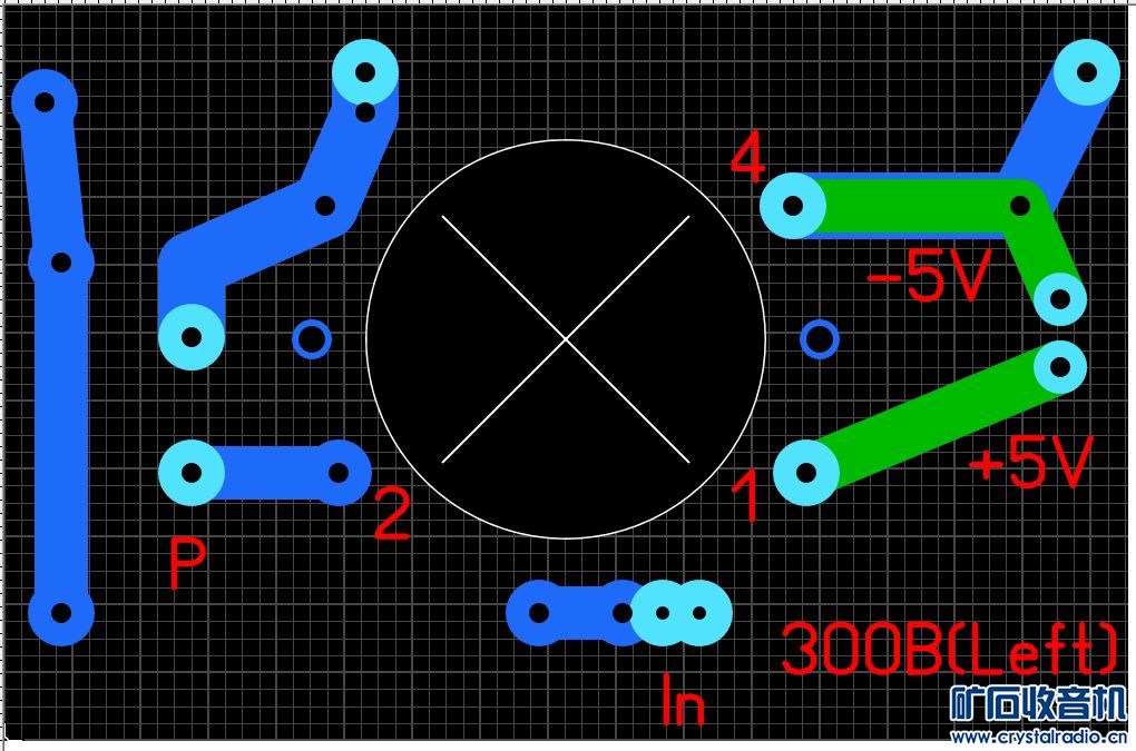

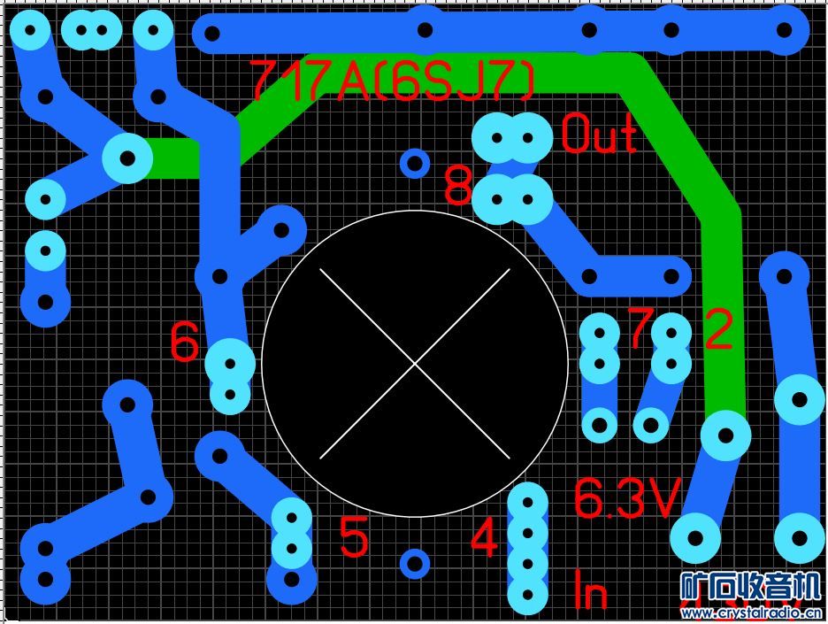

      9、完成的模块
     (1)6SN7两级直偶推300B
     (2)717A推300B
     (3)6J8P推300B
     (4)6米8推300B
     (5)6SN7串叠推EL34
     (6)6SN7串叠推KT88
      10、手头只有这些管子,下一步会采购相关的管子来玩。

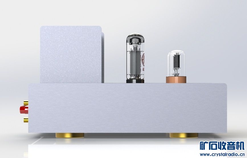

二、计算机建模
      这里展示有代表性的几个建模:

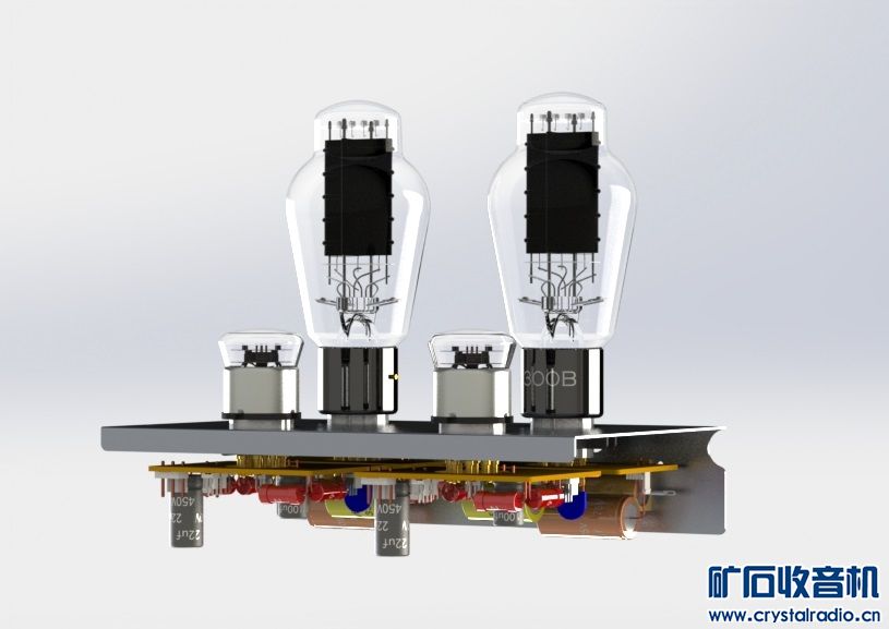

      1、6SN7两级直偶推300B

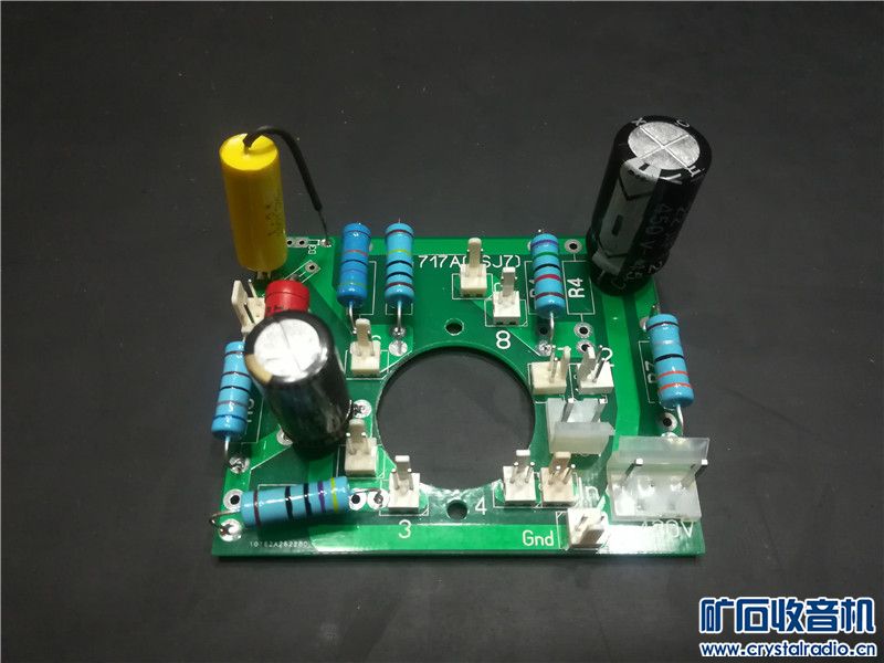

      2、717A推300B

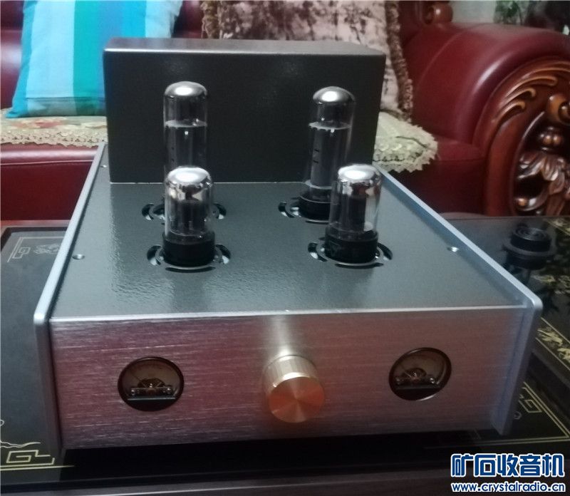

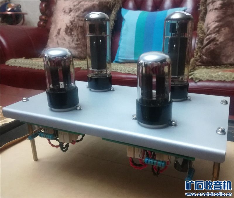

      4、6SN7串叠推EL34

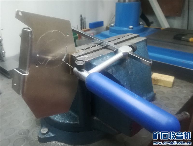

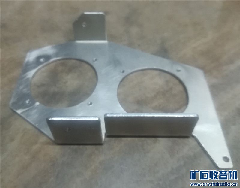

      6、搭棚架的设计

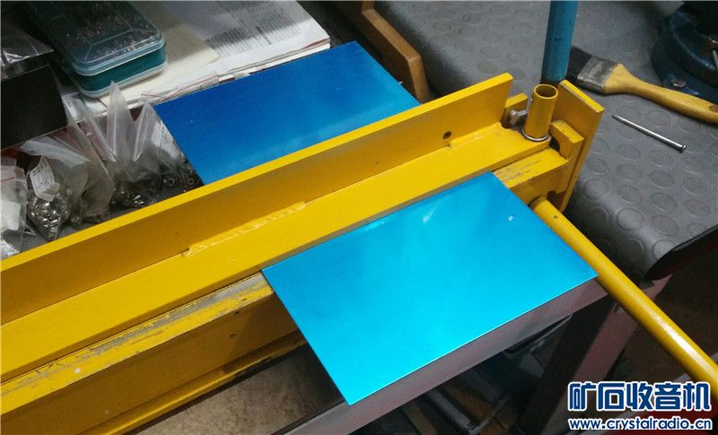

三、制作过程
    1、机箱的制作:
      2、部分模块制作过程:

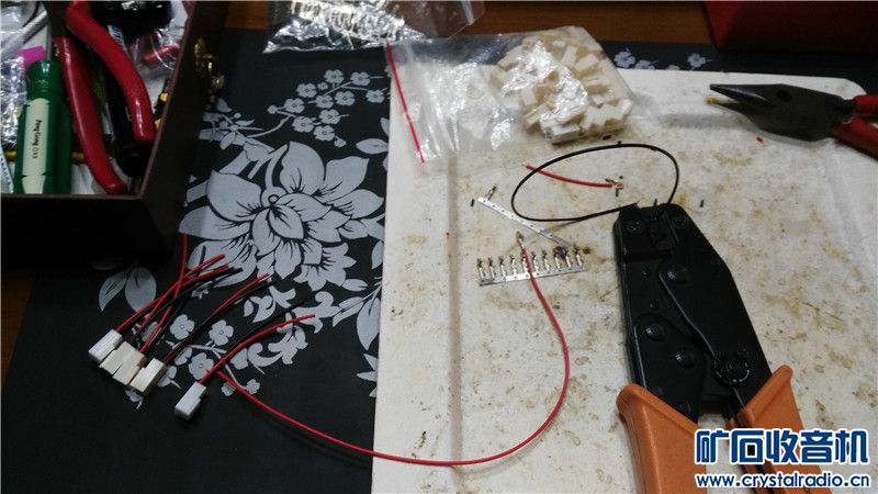

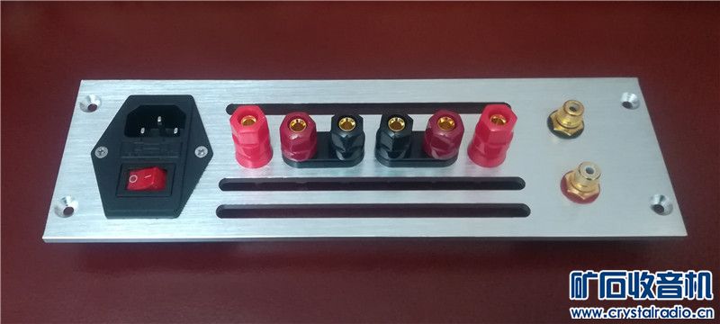

      3、输出牛和电源模块
      4、电源散热部分制作:
      5、模块的调试:
6、组装:

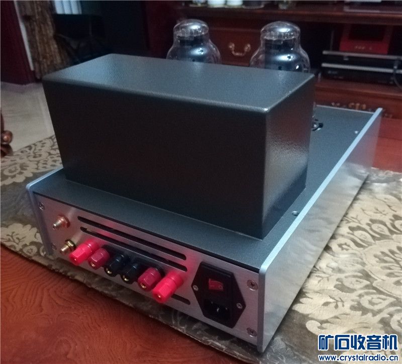

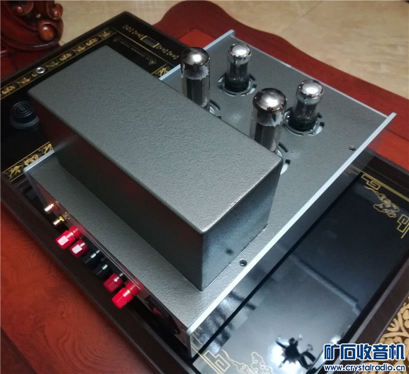

四、成品展示
还有部分照片没有上传,完成后告知......

补充内容 (2018-2-14 07:59):
已经完成的模块组合,在输出5W时失真度在1%左右;在输出8W时,失真度不大于3%;频响20HZ到20KHZ在3DB以内。

发表于 2018-2-13 17:06:05 | 显示全部楼层
攻丝时用钻床更精确方便。

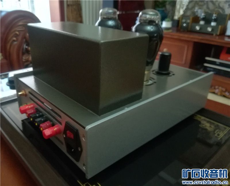

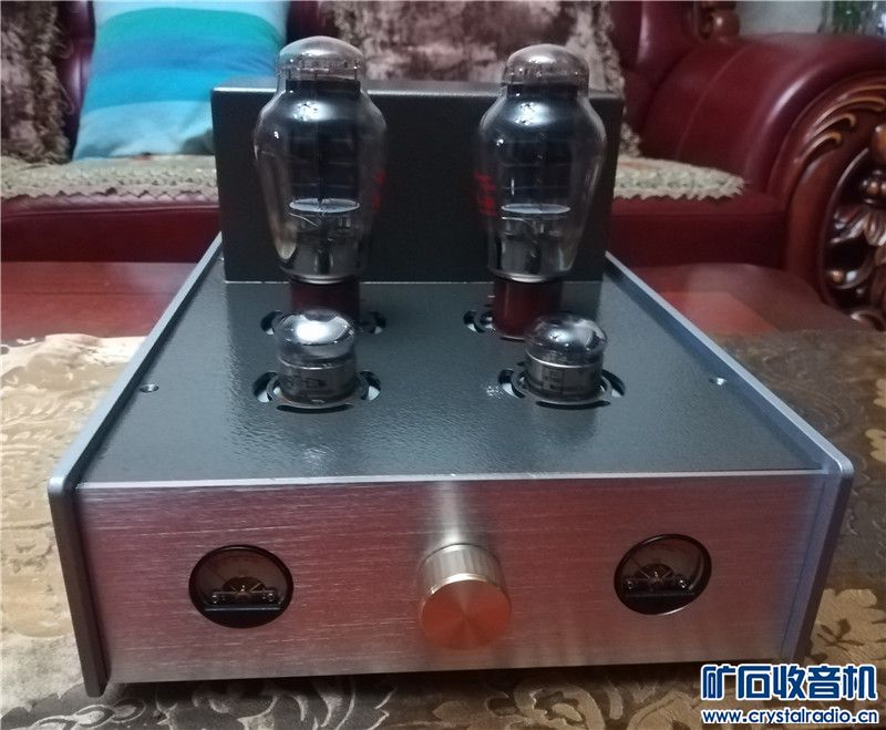

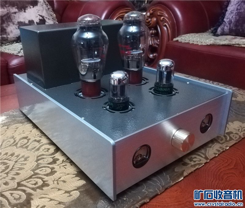

 楼主| 发表于 2018-2-13 19:42:59 | 显示全部楼层

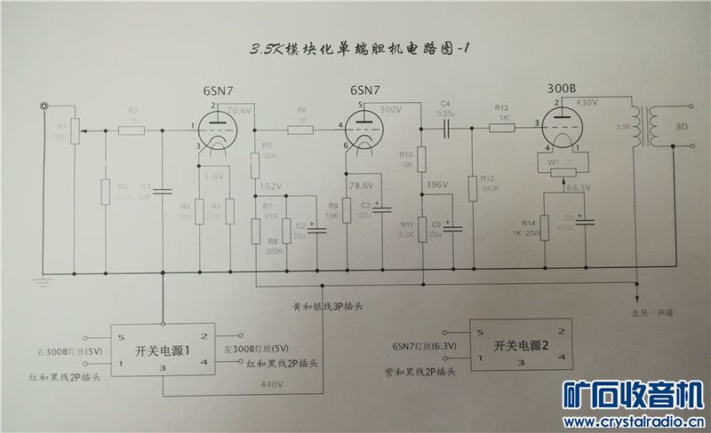

电路图:
     调试的过程,制作中没有留照片资料。
通电及测试:
整机效果达到了自己的设计要求,至于听感仁者见仁智者见智,自己觉得能满足自己的听音乐需要和不断玩的乐趣。
验证照片:
全部发完了。

 楼主| 发表于 2018-2-14 11:11:03 | 显示全部楼层
电路图拍的不清楚,从发一次,图纸中数据均为机器实测数据,只针对自己手里的管子,不具有普遍性。
一楼的调试部分也有通电后的图片。
