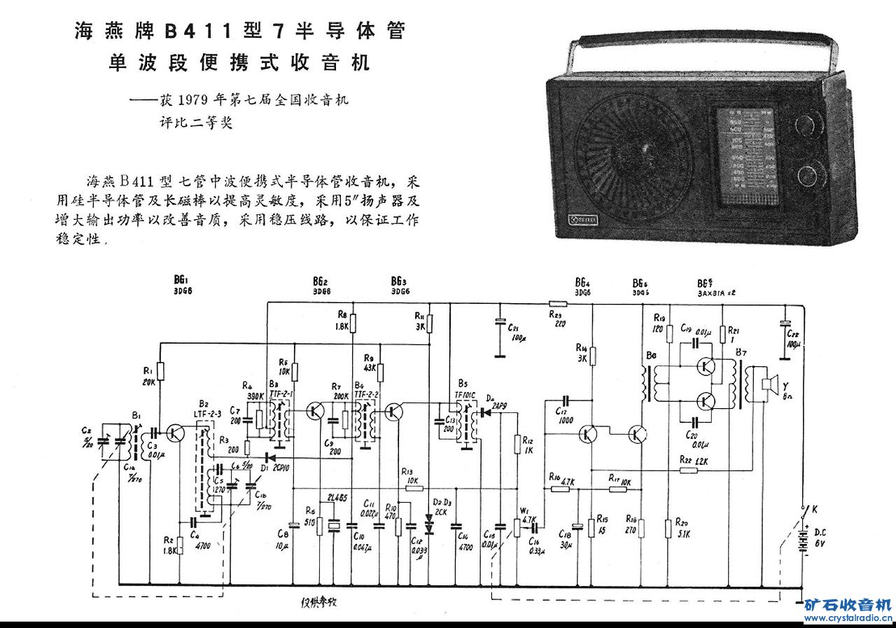

到手后看看外观还可以,通电发现低端基本正常,超过1200kHz就没什么动静了,用信号发生器送入较强信号可以通过,表现为高端灵敏度低。检查中频发现略略偏高,但中频偏高应该不会导致高端灵敏度低,调整到465kHz,没有明显改善。
用信号发生器送入信号,检查本机振荡器工作频率,基本正常。
观察两个补偿电容器,目视没有发现问题,记住角度后用改锥稍稍拧动频率发生变化,正常;输入1400kHz信号,转动输入补偿电容,感觉这个电容器转动时对机器接收状态没有任何影响,再用万用表R×10档测这电容动片银浆膜和中心螺钉之间的电阻——无穷大,可以确认这个电容损坏。
考虑这类电容时间久了基本都会失效,故将这两个补偿电容器一并换新,然后通电,机器高端灵敏度已经恢复,再进行一次统调,这机器灵敏度全面恢复。

附:海燕B411资料
外形图(俺这台25块买回来的实拍)
