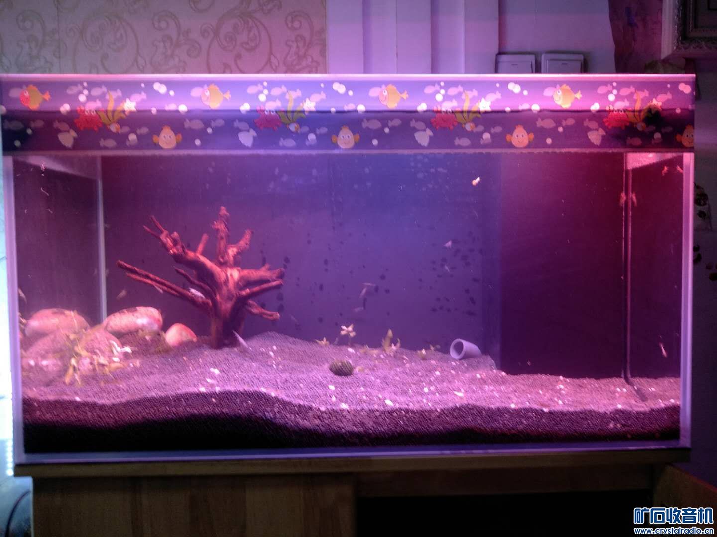

以前灯条的效果!
其实……就是随便在*云家买的硬灯条,6500K白光,60+水位,苔还是会有的,只是长得不好

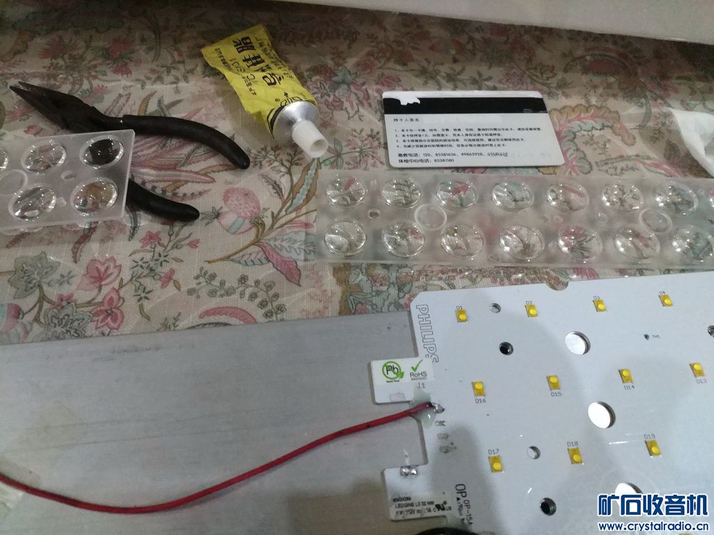

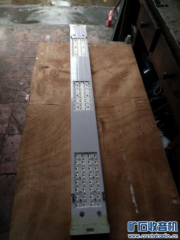

一番开天辟地……线槽开三个孔,剔掉底部的两根凸起的槽子!
然后,开始连接每组灯,共3块灯板,每板32珠,一共96珠,全部串联,电压有点高,这也是采用PVC线槽的缘由之一,焊接后注意用胶把焊点固定一下,我就是没固定后来一不小心就把铜皮给撕断了!中间两根黑线是连接NTC电阻的,风扇调速用,下面会介绍到!
这个,铜皮被撕断了,只能割开部分透镜连接电路……
连接完成,随便找张卡

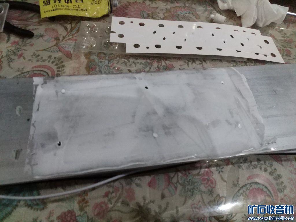

抹上导热硅脂(我不是抹的硅胶,这样会固化后取不下来灯板了),然后用卡片刮上薄薄的一层就OK了!本来这个灯板自带石墨散热层,但我不知道到底效果如何,还是加上硅脂心里安慰一下下!

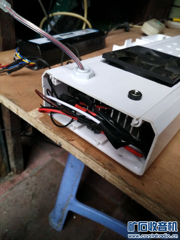

所有线路归拢到一端,焊接上那啥接头,由于是采用同一种接口所以头上缠上不同颜色的胶带以区分。

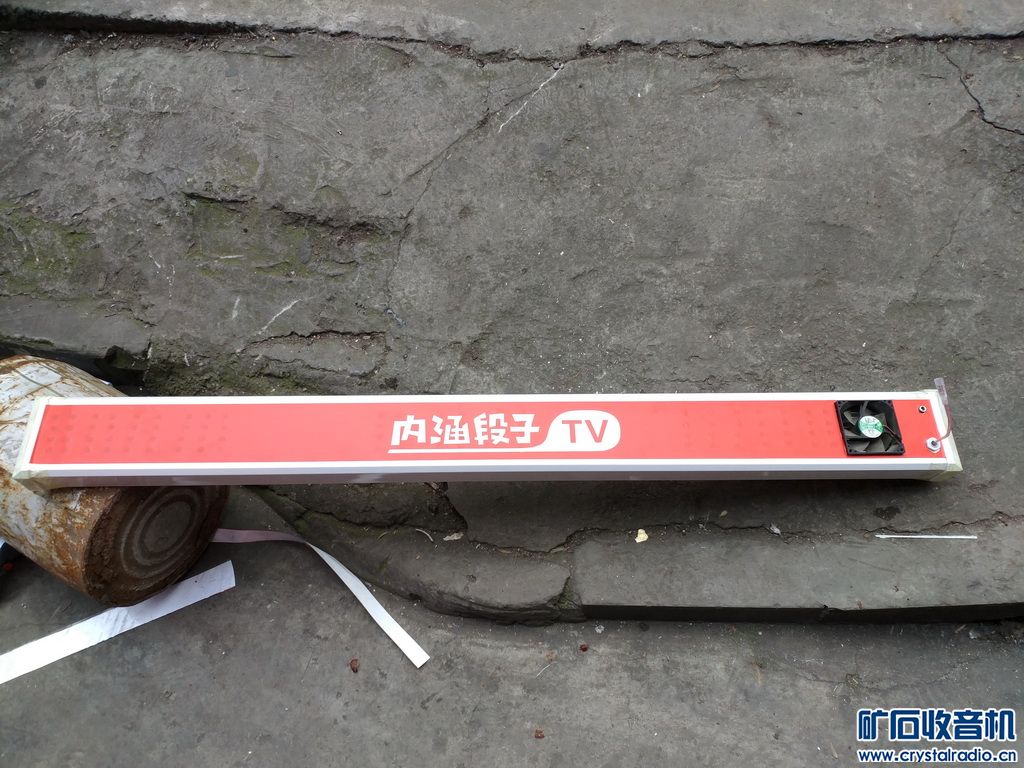

快完成了,接上奇葩的倒装防水接头(为嘛要倒装,因为我那缸盖和拉筋的距离只有8CM不到,正接就超高了),装上风扇电源接口,风扇找了个以前电脑机箱的散热风扇,8CM的,刚刚好,抠个洞洞装进去卡得梆梆紧。
定位开孔,上螺丝,螺丝顶部戴一颗小的硅胶垫,卖散热器那家就有,吼吼!然后粘上灯脚,本来是从内部拧螺丝的,后来换了透镜后装不下了,只好反过来粘了!最后透镜周边及中间抹上玻璃胶,OK,两头的堵头就用透明胶带缠上了,就不用玻璃胶封死了,免得下次拆的时候麻烦!
风扇控制电路,由于没找到合适的12V电源,手上有一个18V左右(标称12V,空载20V)的电话交换机电源(变压器的),将就用了,很简单的元件,一颗中功率NPN型三极管(好像用的是D772,不知道什么时候丢在零件盒里,查了下参数应该能用就用上了),一颗1KΩ电阻,标了个T的电阻就是板上自带的NTC(查资料应该是10K/25℃的),下面那颗1KΩ的可调电阻可以用来调节风扇启动温度(模拟的哈,不精确的),阻值越低风扇启动越晚(启动温度越高),我现在是装的1K固定电阻,常温时风扇不启动,灯打开大概几分钟后风扇开始缓慢旋转,温度越高,风扇转速越快!风扇电压达到6V时就感觉风力挺大了,到8V会有明显的噪音,以后有好的风扇再换一个。画灯的那个符号的位置应该是串接的风扇哈,想不起风扇的符号了,用灯符号代替,现在运行有个缺陷就是风扇正好安装在NTC的上方,导致温控不准确,风扇还是应该安装到整个灯具的中间位置,这样效果应该更好一些,另外就是中功率三极管温升较高,需要贴在散热片上,风扇两端应反接一颗二极管,偷懒没接!嘿嘿……电路效率较低,又不想弄更复杂的了,将就先用着……
参考电路,该电路TR1随温度变化时(实验时用一颗可调电阻代替TR1),感觉风力变化太小,后来改成了上图!
参考
参考
终于差不多了,感觉没品牌多丢人的!好吧,找以前的废料贴个牌……段友们……别打我……我是伪段友! 滴……滴滴!

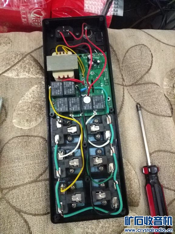

顺便鄙视一下成品鱼缸的控制器,明明是三芯插座,偏偏不接地线!还好唬不住俺……
分分钟接上地线……当然你先要确保家里电路是带地线的,否则也是做无用功!
