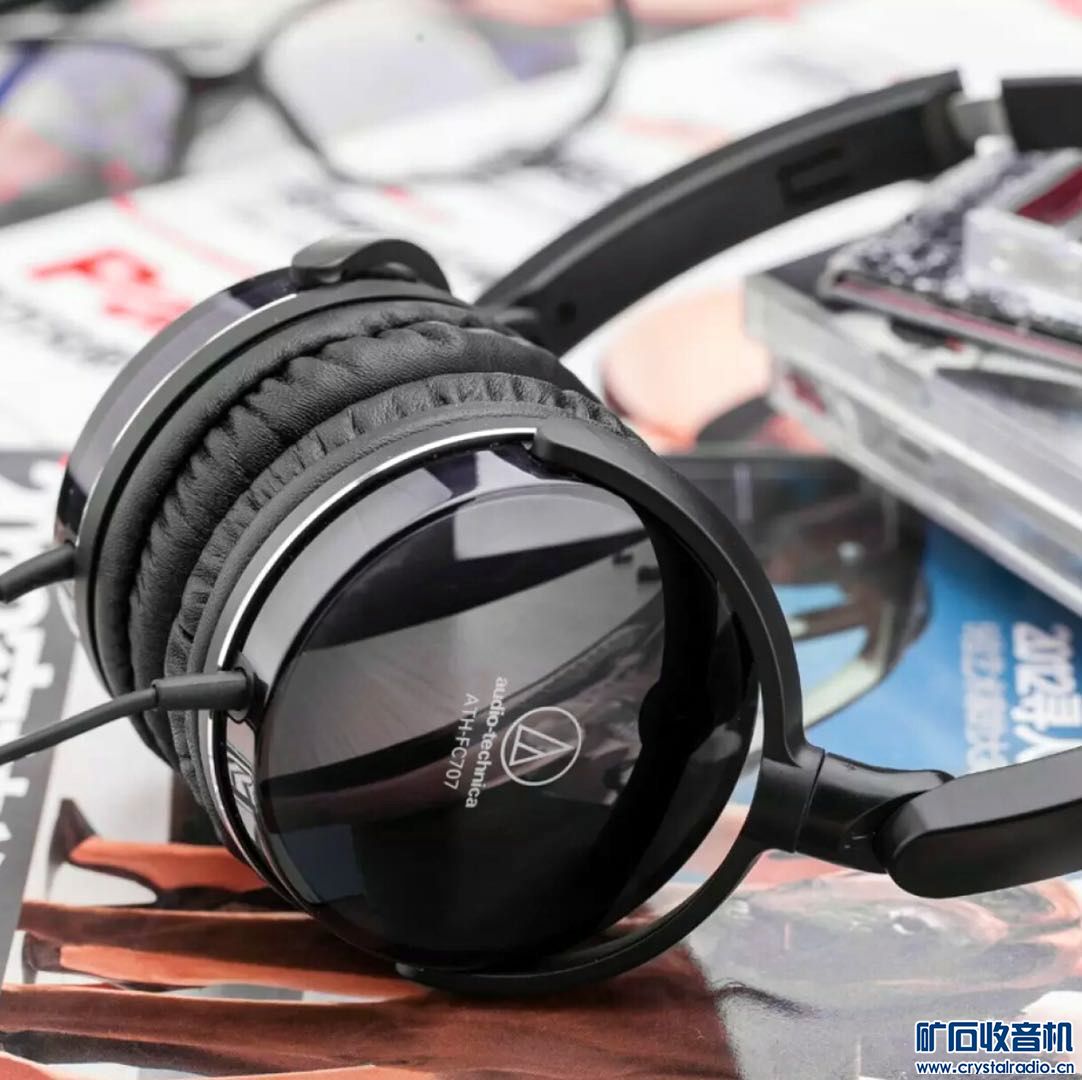

矿机制作的很漂亮,一看电路图就知道LZ一定阅读了很多矿机制作的介绍把有特点的R40C1磁环、75#检波和B耦合形式移植到一台矿机上来提高矿机性能,LZ真是下了功夫。给LZ点个赞!有一事不明,图中的磁棒用的什么材料?为什么说磁棒的选择性比磁环高呢?还有能介绍一下耳机的情况吗?

感谢论坛元老的肯定、点赞!去年9、10月份的时候实验了好多矿石收音机线路,绕制了许多各式各样的线圈,其中用R40 C1新材料的中波磁棒组成的矿石机给我留下了很好的印象。这根中波磁棒与同样材料的R40C1磁环线圈相比,电台选择性要略微高一点。因为手头没有相应的测量仪器,具体高多少没有办法量化,只能凭自己的感觉。本次制作所用的磁棒是用七十年代收音机中的磁棒,质量也相当好。
关于耳机,我选用了日本铁三角ATH-FC707动圈式耳机。因为我是个音响发烧友兼耳机发烧友,对声音质量非常注重。对于舌簧耳机的音质实在不敢恭维,但动圈式耳机的灵敏度要略低于舌簧耳机。仔细挑选,可以在动圈式耳机中挑选到灵敏度相对高一点的耳机。这一款铁三角的耳机就非常不错,性价比很高,电商报价300元左右。实际收听体验,音质音量相当满意。
