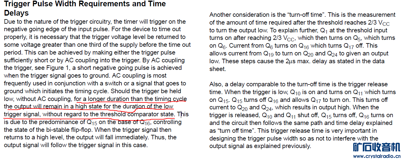

废话居多.你可以找英文版的NE555手册仔细看看对于IC工作原理的描述,胜过那些用来拿学位的论文
找到了,全是蝌蚪文,提到了触发脉冲如果比定时器时间长,将会处于反相的跟随状态,原因后面一堆……
