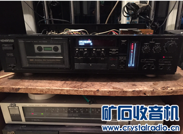

建武卡座,见下图通电显示正常,电机飞转而且不断加速。不知道这属于机械故障还是电器故障,请指教

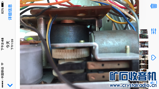

补充内容 (2018-2-7 13:39):
这是不是直驱电机啊,没有转子皮带和主导轴都再电机的外壳上,外壳旋转。

发表于 2018-2-7 10:53:30 | 显示全部楼层
感觉是马达里面需要清理
发表于 2018-2-7 11:54:22 | 显示全部楼层
调速电路问题或者电机问题
发表于 2018-2-7 12:27:18 | 显示全部楼层
电机线单独引出来试下

建武K1100G,三磁头,直驱电机,声音很不错的,也有一台
发表于 2018-2-7 16:01:23 来自手机 | 显示全部楼层
直驱的卡座开机主导轴就转

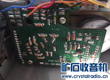

 楼主| 发表于 2018-2-7 17:20:33 | 显示全部楼层
电机后屁股有块电路板估计是那块板子有问题能给提供一点维修思路吗
发表于 2018-2-7 17:33:21 | 显示全部楼层
双主轴石英锁相无刷直驱
