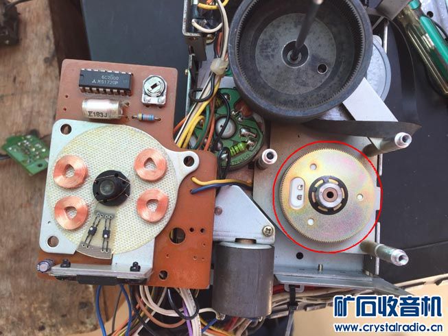

建武卡座这故障属机携故障还是电路故障
 楼主| 发表于 2018-2-10 09:48:25 | 显示全部楼层
按你说的我检查了霍尔元件,任意一点对地电压都等于电机供电电压约30伏。任意两点电阻约等于零,请教该怎么办。
 楼主| 发表于 2018-2-10 09:59:25 | 显示全部楼层
逍遥客 发表于 2018-2-9 18:57
【用途 应用】 电机控制电路
【代用 互换 兼容】
KA8310
KA8310    这是那个元件还是芯片,如果是到那里去弄

 楼主| 发表于 2018-2-11 20:05:42 | 显示全部楼层
逍遥客 发表于 2018-2-10 20:47
实在不行用录象机电机控制的BA6219代换试试,BA6219很好找~~
我到马云家找啦两个芯片都有但要等到年后才发货

电机调速电路问题
发表于 2024-10-4 08:02:09 | 显示全部楼层
测速线圈这部分电炉故障,速度越快测速线圈两端的电压越高,霍尔元件没问题,霍尔是控制驱动线圈换向用的,电机能转的话霍尔元件的问题不大。
