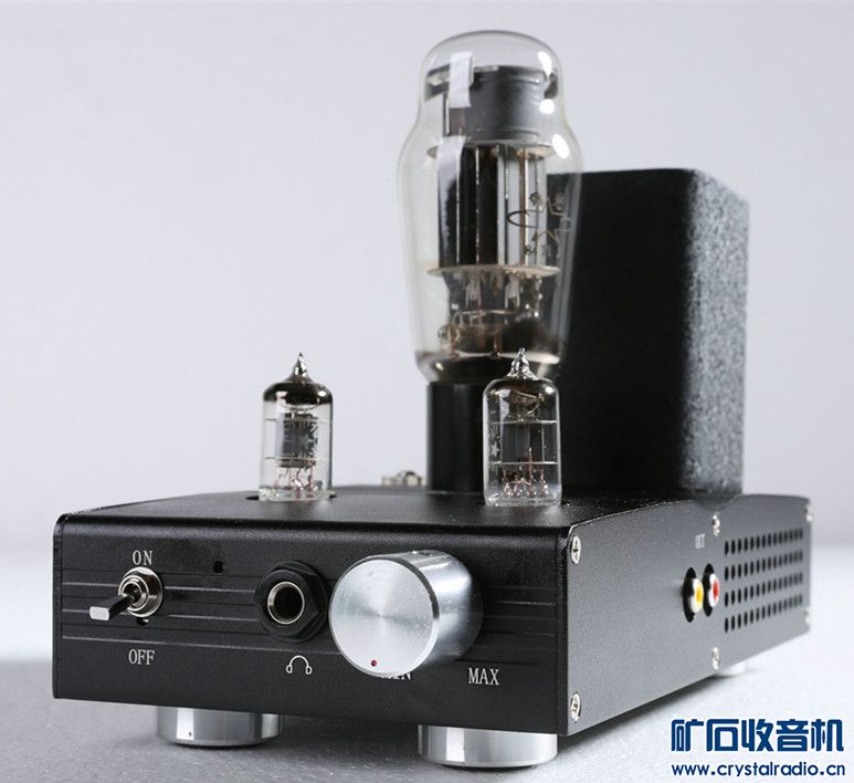

我现在用的电子管耳放就是6J1X2+6N5P组合,采用甲类放大,胆管全用高电压供电,6N5P是双三极功放管,不过已经用6080代换了。
发表于 2018-2-9 18:20:51 | 显示全部楼层
图片上安装的是6N5P:
发表于 2018-2-9 18:28:27 | 显示全部楼层
七林哥哥 发表于 2018-2-9 18:15
我现在用的电子管耳放就是6J1X2+6N5P组合,采用甲类放大,胆管全用高电压供电,6N5P是双三极功放管,不过 ...
