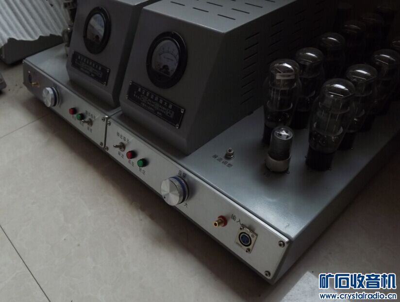

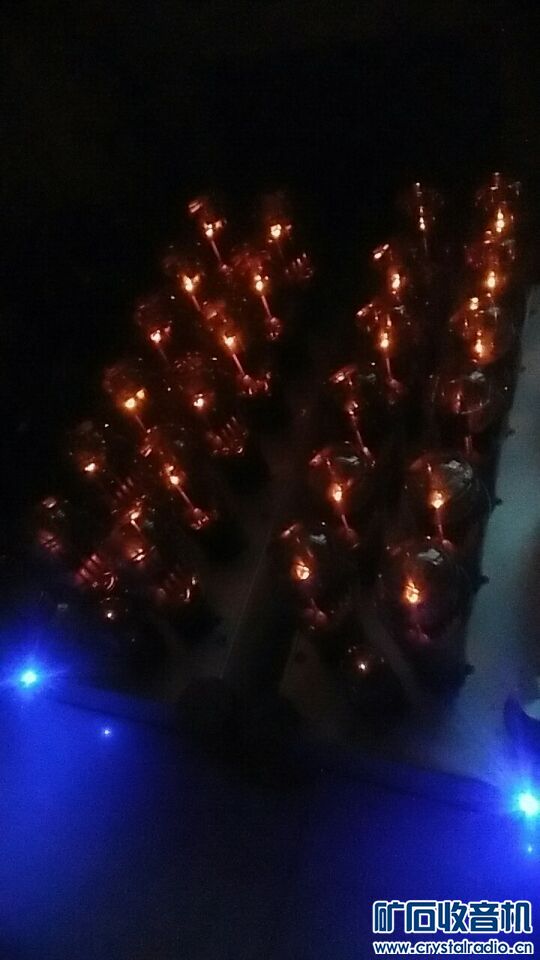

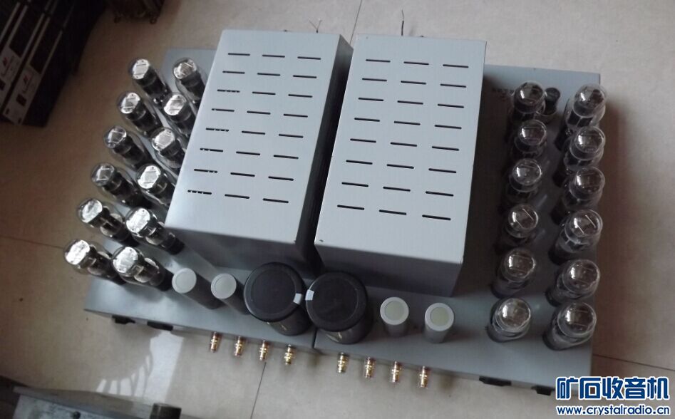

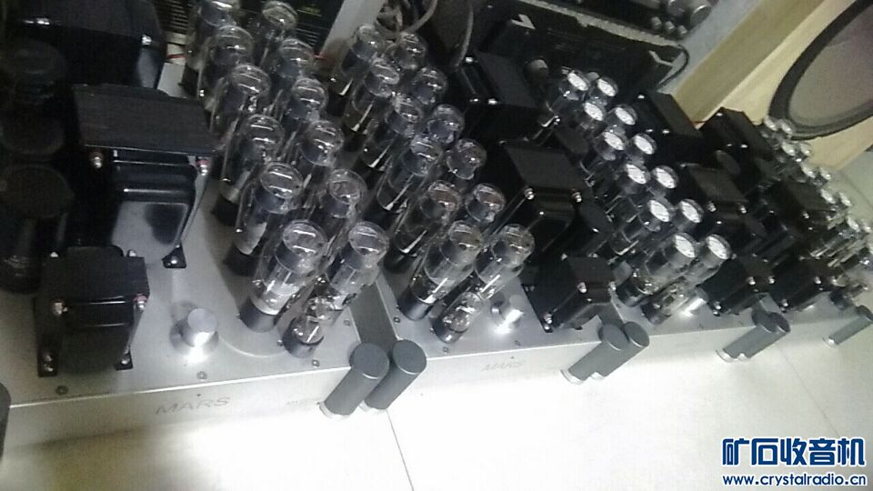

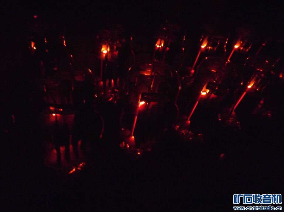

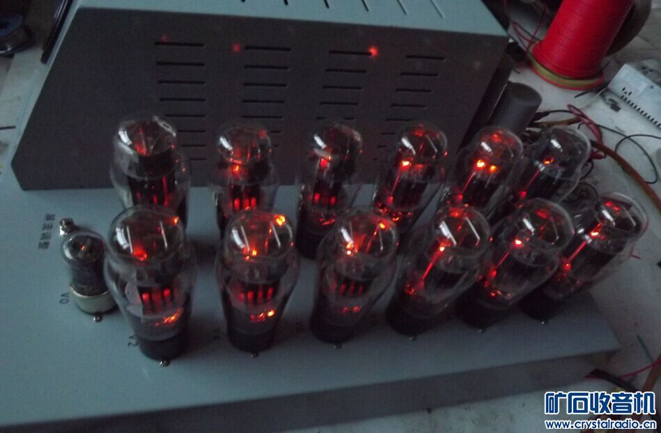

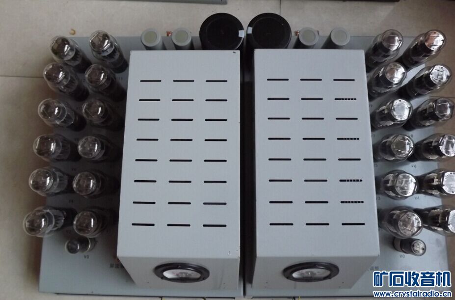

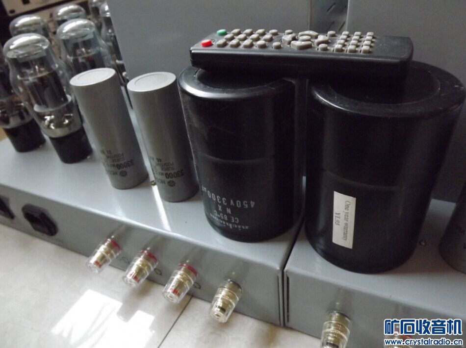

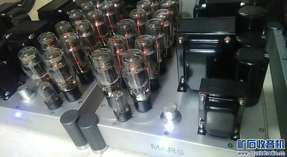

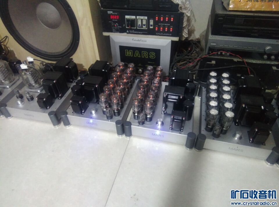

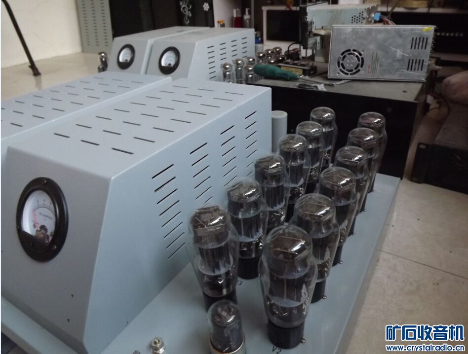

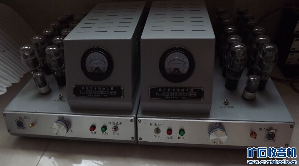

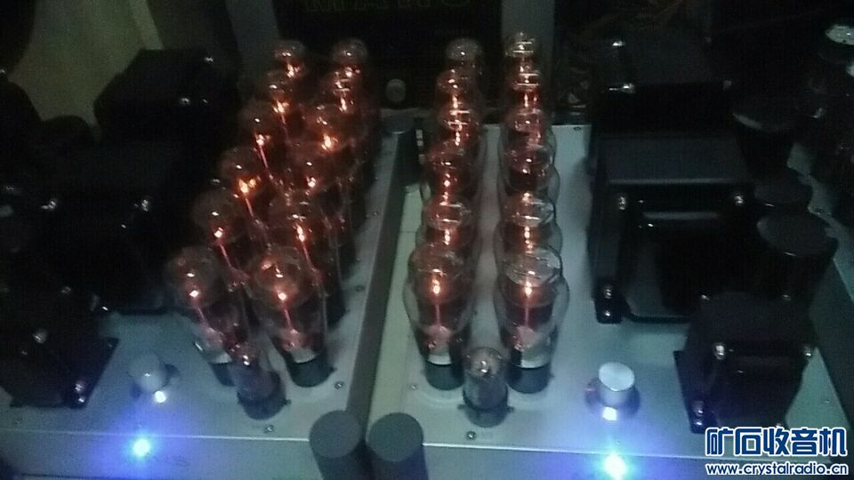

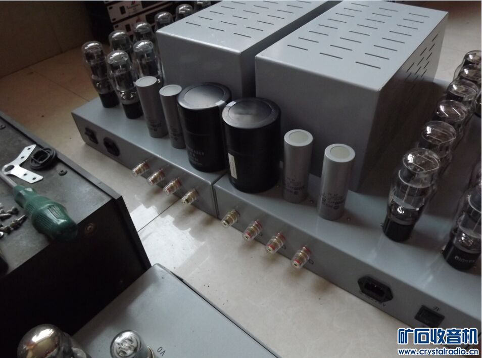

并不是6N5不好是你没有做好!负压基本是屏压的一半比300B还难伺候!但是并不是没有优点的比如低内阻可以让输出牛更容易制作频响也会更好阻尼提升很多,用于推挽远比单端好得多效率提升很多,比如我下面的垃圾个人认为还是很不错的!!!
