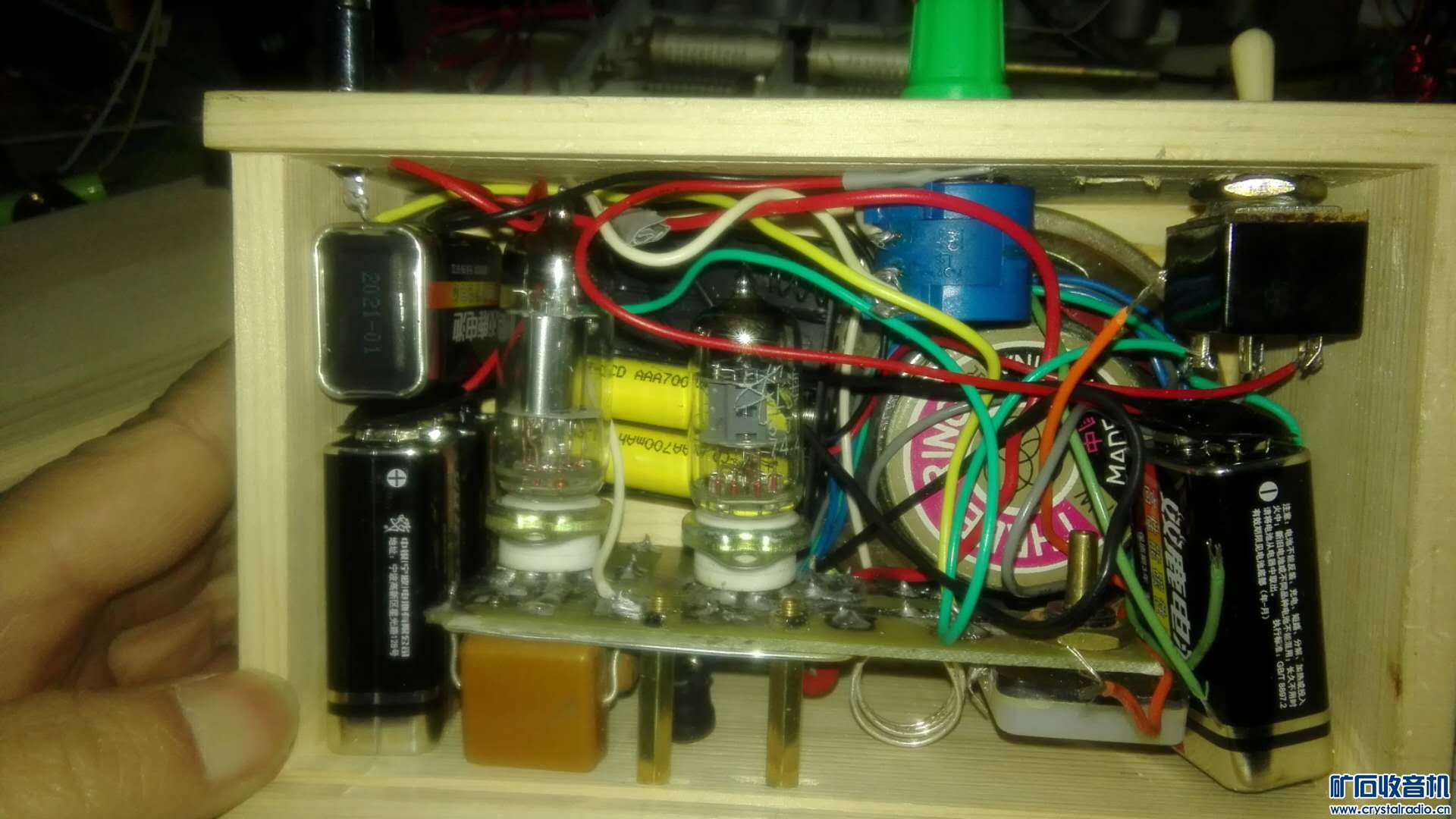

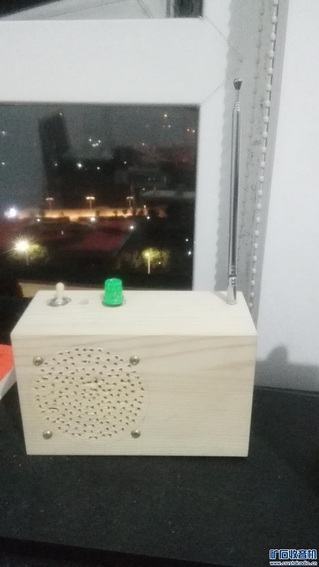

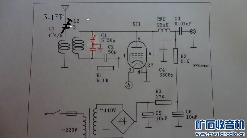

电路图来自论坛,原帖:http://www.crystalradio.cn/thread-482087-1-1.html(白居不易版主好像对这个电路很不屑)。因为打算给学生们作考试奖品,交流电的不合适,超外差的太费时费钱,中波短波的做不出理想的效果,综合一下只有这个电路最合适。谁知现在的孩子们对这兴趣不大,做了十几只,大部分给同事的低龄小孩们做了新年礼物 图里面的收音机还差一个联轴器没装(减少人体感应的措施。装金属盒人体感应基本一样),有几个问题请教:
1、接用8欧喇叭的话,用什么常见的变压器最好?我试了“四管推挽再生式收音机”的输出变压器、200V转6V的变压器、一个矿石收音机用的变压器,还是200V转6V的声音最大,放桌前距离半米内勉强可听。
2、用舌簧耳机的话有些台声音很大,但很闷,听不清内容,要怎么改进?
3、有一个据说能减少人体感应的图,里面有个几个电容的值未知(第四图红色的两个电容),能否告知一下。另外,原理图里如果把10pf的可变改为100pf的可变串联10几pf的固定电容,能否改进人体感应。

老师一共做了10几台, 估计库存去的7788了,  2P2用200v:6V变压器合适了, 人体感应问题, 改图2方案可行, 或者改用变容管。
