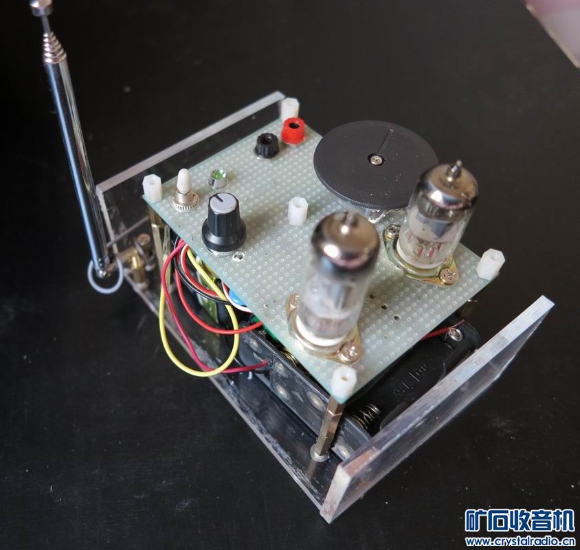

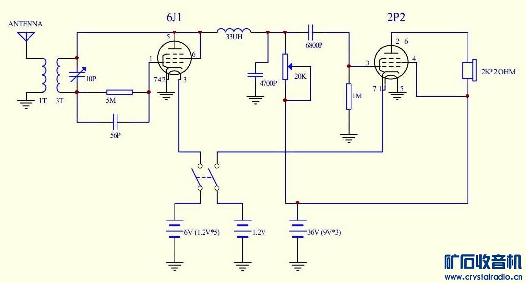

头一次做胆机,做个简单的,参考坛里"组合开关 "发的"第一次搞电子管的收音机:单灯6J1FM调频收音头",但又怕高压交流电,就改进了下改用电池供电,这样就不再担心触电了.

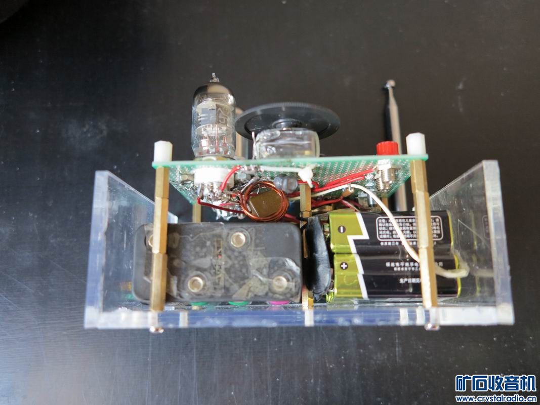

线圈是1MM漆包线在五号电池上绕的,间距2MM左右吧,间距好象对灵敏度也有影响,调了半天.
20K电位器调屏压,对声音大小有一定的影响,一般有20V左右.
6J1灯丝电流200MA,2P2灯丝电流60MA,都用充电镍氢电池供电,共用了6个,乙电用4个9V叠层电池.电流5MA左右.
   试听能收到10个台多些,(正常收音机可收20多个台
),声音用高阻耳机听还是蛮大的.信号强的台声音还不错,差些的台声音就差些,感觉再生式的声音比超外差的还是要差些,也许是我还没调好吧.
   有个问题,就是天线全拉出来就没声了,缩短后才能收音,在天线头再加长接一根1.5M长的软电线的话,接收效果反而又更好了.原因还查不出是为什么.
补充内容 (2014-1-27 20:44):
后来在天线和1T线圈间再加个10P的可调电容,用作微调,可解决停振问题,同时也能加大音量很多.
补充内容 (2014-1-27 20:46):
可调电容都换成了20P小型空气电容.

做的有摸有样, 不过这种电路稳定性不太好, "天线全拉出来就没声了"是天线线圈偶合过紧

 楼主| 发表于 2013-12-2 14:45:10 | 显示全部楼层
学习了,到时把线圈拉开点再试下

6f22电池能工作多少时间?也想仿造.
9v电池容量好象是200-300MAH,我这电流是不到5MA,算起来可以用40小时吧.

做的不错!交直流管混合,有创意,收听效果如何?
小制做见笑了,收听能收到10多个台,强台噪声很小,声音也挺清晰,弱台沙沙噪音就大些,但也还能接受.本来是参考坛里"lq19512003 "用的1A2胆做的,但怎么也做不好,声音象蚊子,还经常停振不工作,就改用6J1了,这个就一装就能出声了,开始看坛里的图用的是交流110整流来做屏压,我也搞了10多个9V电池串成100V来供电,慢慢减小电压,发现36V还能工作,和100V时效果也差不多.再减少电压就效果不行了.
