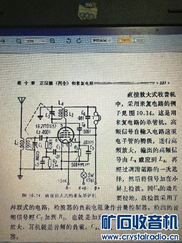

电子管直放式收音机响了

该电路二极管检波是亮点
仿的这个电路的检波方式,只是用1b2的二极管部分检波效率太低,无赖实用晶体二极管
 楼主| 发表于 2018-2-9 22:30:41 来自手机 | 显示全部楼层
还是晶体二极管检波效率高

bat45很不错,我一直用。
 楼主| 发表于 2018-2-10 08:59:00 来自手机 | 显示全部楼层
我用的bat85
 楼主| 发表于 2018-2-11 09:10:04 来自手机 | 显示全部楼层
调整了2p2的负压电阻,声音有所提升

1B2,1K2最好使用带屏蔽外壳的电子管座
 楼主| 发表于 2018-2-11 22:56:18 来自手机 | 显示全部楼层
这个管座就是带屏蔽的,没有盖上帽子,感觉没多大效果

电子管输入阻抗高,直放有一定的优势。
磁棒天线改为了分段绕制,频率高端现在基本均衡了
 楼主| 发表于 2018-3-10 21:14:50 来自手机 | 显示全部楼层
套上了喝奶茶的塑料吸管,改为了分段绕线圈
发表于 2018-3-11 08:06:21 来自手机 | 显示全部楼层
磁棒有载Q值应该很高
 楼主| 发表于 2018-3-11 18:21:50 来自手机 | 显示全部楼层
小徒弟下山 发表于 2018-3-11 08:06
磁棒有载Q值应该很高
没得仪器不好测,但是调谐的时候感觉还可以
