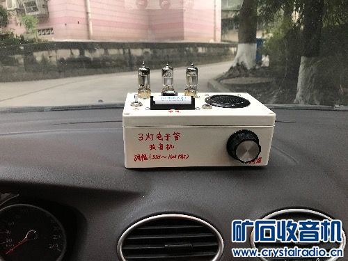

电子管直放式收音机响了
发表于 2018-2-4 14:38:16 来自手机 | 显示全部楼层
没加再生?
 楼主| 发表于 2018-2-4 14:55:44 来自手机 | 显示全部楼层
小徒弟下山 发表于 2018-2-4 14:38
没加再生?
没有再生,也不需要用
发表于 2018-2-4 15:39:10 来自手机 | 显示全部楼层
yyh 发表于 2018-2-4 14:55
没有再生,也不需要用
这真是真功夫,我之前也做过三灯直流机,加上再生也没你的响,真有必要从新检讨了。
 楼主| 发表于 2018-2-4 15:39:56 来自手机 | 显示全部楼层
给它画了个妆,呵呵
 楼主| 发表于 2018-2-4 15:48:21 来自手机 | 显示全部楼层
再生不好控制,特富龙镀银线圈和空气电容配合,已经能很好的解决选择性这个问题了,剩下的就是把高频信号放大后检波再往后送电压放大和功率放大就可以了,所以效果可以和超外差媲美
发表于 2018-2-4 15:52:20 | 显示全部楼层
文字如果是打印版本的就更好了,用手写的总觉得怪怪的。。。。。不够专业
 楼主| 发表于 2018-2-4 16:03:49 来自手机 | 显示全部楼层
就是哈,先弄着,以后用酒精一檫就掉了的
发表于 2018-2-4 16:06:07 | 显示全部楼层
直放式的鸡鸡,做的好,声音好过超外差的鸡鸡。
发表于 2018-2-4 16:50:03 | 显示全部楼层
 楼主| 发表于 2018-2-4 16:52:28 来自手机 | 显示全部楼层
20长 12宽 7.5高
 楼主| 发表于 2018-2-4 17:15:20 来自手机 | 显示全部楼层
电池占了很大一部分体积,没得法,后来加的三节电池都是靠在里面的缝隙里的
 楼主| 发表于 2018-2-4 17:16:57 来自手机 | 显示全部楼层
没事放车上开出去郊外听听还不错
发表于 2018-2-4 17:29:34 | 显示全部楼层
金属外壳,天线也屏蔽了。
 楼主| 发表于 2018-2-4 17:40:02 来自手机 | 显示全部楼层
虾米 发表于 2018-2-4 17:29
金属外壳,天线也屏蔽了。
那就采用金属架子,也比我这个塑料壳的要好些
 楼主| 发表于 2018-2-4 21:43:56 来自手机 | 显示全部楼层
如果再设置外接天线如何来绕这个线圈呢?
