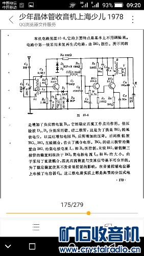

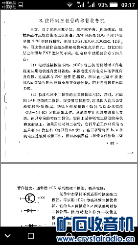

用9014做单管机,在用一节1.5伏电池时,没有再生的情况下,使用636专用的800欧耳塞,收不到台,用8欧的耳塞和变电器也没台,普通的32欧乘2的动圈耳塞也没台,只有用了手机带的灵敏度很高的32欧乘2的动圈耳塞才有轻微声,用gzl靠近磁棒的方法加再生,立刻声音变大,但是靠的太近了有变成肃叫音。当时用的两颗1ss86二极管检波,但是一少年晶体管收音机里介绍硅单管收音机时是用两颗2ap9的锗管,后来又看了篇文章说用硅管做来复再生倍压检波的机器时最好一硅管一锗管,锗管用来检波,硅管是调节单管机自动增益的,会更好些,像经典的68_1单管机就没有自动增益,另外比636灵敏度高也不都是高频变压器耦合的好,因为它用的6伏电压本身就比636的3伏要高,所以68_1电路虽然经典,但是还是不如636。
