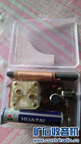

这次用鱼钩盒做了一个单管机,9014做高低放,没有加再生,两只硅二极管,就是磁棒太小了。声音小,在调谐回路加一根10厘米的拖线声音有改善,靠近电灯线声音非常大。一开始用800欧耳塞机,结果声音非常小,用8欧的耳机声音就可以清晰的听了,由于机壳太小了,只能采用耳机插孔代开关的办法,否则采用普通mp3的耳机声音可以震耳欲聋不用拖线就能正常收听了。不过按说我采用的不是射频输出应该用高阻抗耳机,结果用低阻却非常好。所以我觉得用全硅管的单管机最好采用32欧的耳机串联成64欧最理想,另外坛友关于耳机32欧耳机并联是16
欧我不能理解,实际测试并联还是32欧

9014的放大倍数应该很大的,声音小是不是偏流没调整好呢?
 楼主| 发表于 2018-2-3 17:37:47 来自手机 | 显示全部楼层
是耳机的问题,如果用mp3上的双声道耳机串联声音就非常大,可是机壳太小了,省去开关用了一个老式耳机插孔代开关,所以就只能用8欧耳机了,不过开始时我用的是800欧的耳塞机,就只636收音机专用的那种,结果声音小的不能分辨
发表于 2018-2-3 19:05:20 | 显示全部楼层
应当比较同样Ic下的800欧 vs 8欧耳机音量。直接换耳机的话,三极管集电极负载不同,电流肯定不一样,输出功率也不同。

我做的9014总是高端灵敏度差,一定要加再生才行,这几天在做硅来复再生五管机,省掉变压器,还是老问题

收音机达人 发表于 2018-2-3 21:23
线圈与可变电容匹配好了,高端频率声音也不会小,相对低端频率央广是小了些
是否要电容大点?例如270P的那种,我现在都是使用223的一联,100多P而已.

9014收音机高端灵敏度上不去,主要是工作电流选小了。下面这个图是BS9014(国产蓝箭)的特征频率曲线,从 ...
请问冰岛老师:目前那种型号的硅管较适合做来复再生机,譬如楼主的单管机。

其实9018、9014、9013、8050什么的都可以做,只是不同型号的管子最佳工作电流不同,9014的最佳电流是12毫 ...
谢谢您的回复,那么国产的3DG、3DK系列做来复再生机比锗管是否性能会好一些?
