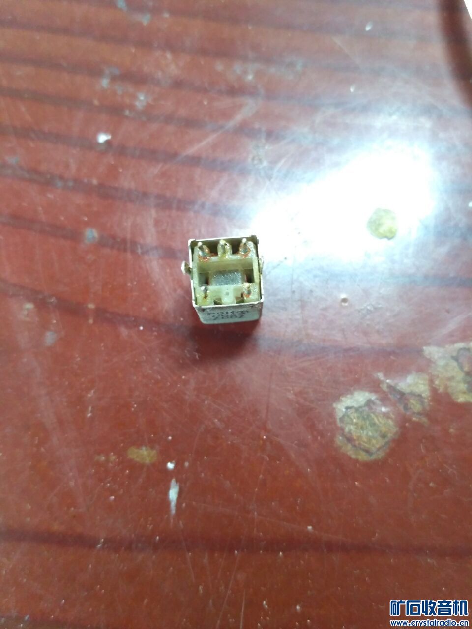

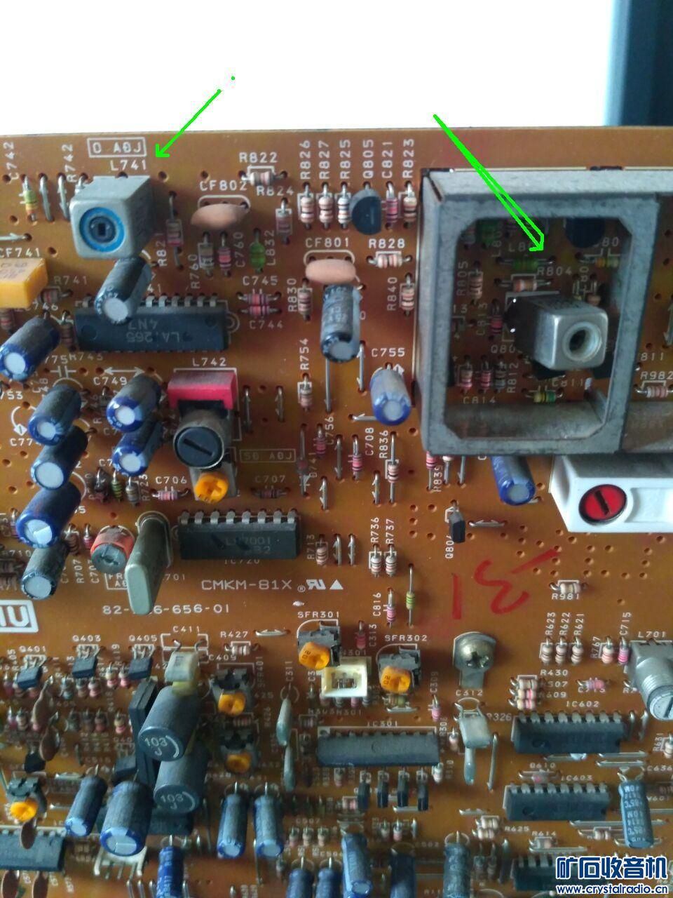

调频收音信号低 杂音大 试调中周741有变化 但不能彻底解决 该机与爱华3系 5系中放电路不是一致LA1836 中周引脚也不同 请问内附电容多大?另外高放部分中周磁芯被调碎里边没有电容 是否无需换心和调整

82pF的什么调都不会有立体声和自动搜台停止!我亲身玩换过的!

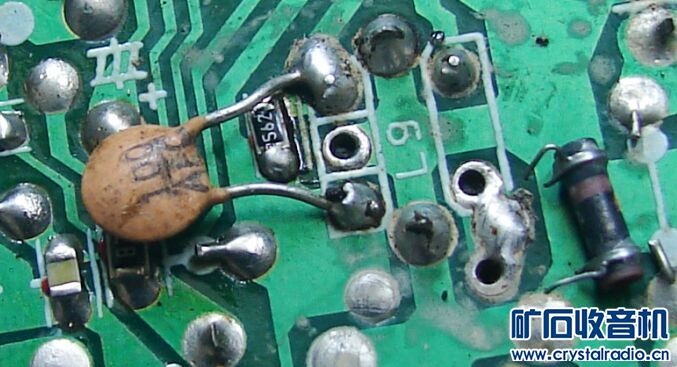

 楼主| 发表于 2018-2-4 11:03:19 | 显示全部楼层
hrsoftgao 发表于 2018-2-4 09:12
103 用瓷片也可。我的就用瓷片代替
朋友 103肯定不行 103=10000  104就更不可能了 104=100000
正确 应该60~100
 楼主| 发表于 2018-2-4 15:02:24 | 显示全部楼层
hrsoftgao 发表于 2018-2-4 11:23
咋样。。。。。。。。。。。。。。。
换了个82的 细调两个中周 信号明显改善 但是 搜索不能自动停止

发表于 2018-2-4 07:57:31 | 显示全部楼层
推荐用云母的
瓷片的不推荐,但是能够管用,只是温漂不好解决……

我看你板子上面的电位器都调乱了,上面的电位器,都大约在中间位置,希望能统一恢复一下,在微调。
刚到手的鸡鸡  其他电位器一个没动 或许之前被被人动过

帮我看看 主板上一个三针插 没连线 在HA2123A下面   是被拔掉了?

990我有一台!LA1265的中周里面电容是100pF,原装电路图标示!

发表于 2018-2-5 14:24:52 | 显示全部楼层
换100P的再调整试试看!
发表于 2018-2-5 14:25:50 来自手机 | 显示全部楼层
100pF的全部自动立体声停止,感觉换了一台新机子一样!

大家好。不知道直接在原来的中周1、3脚直接并一个100PF的云母电容,不拆中周、不拆除原来的老电容,是否有效果?
发表于 2018-3-5 11:23:54 | 显示全部楼层
各位亲,已经验证过了,原来的老电容必须拆除,否则即便装了新的也不行。100P的电容装上以后,收音正常了。
