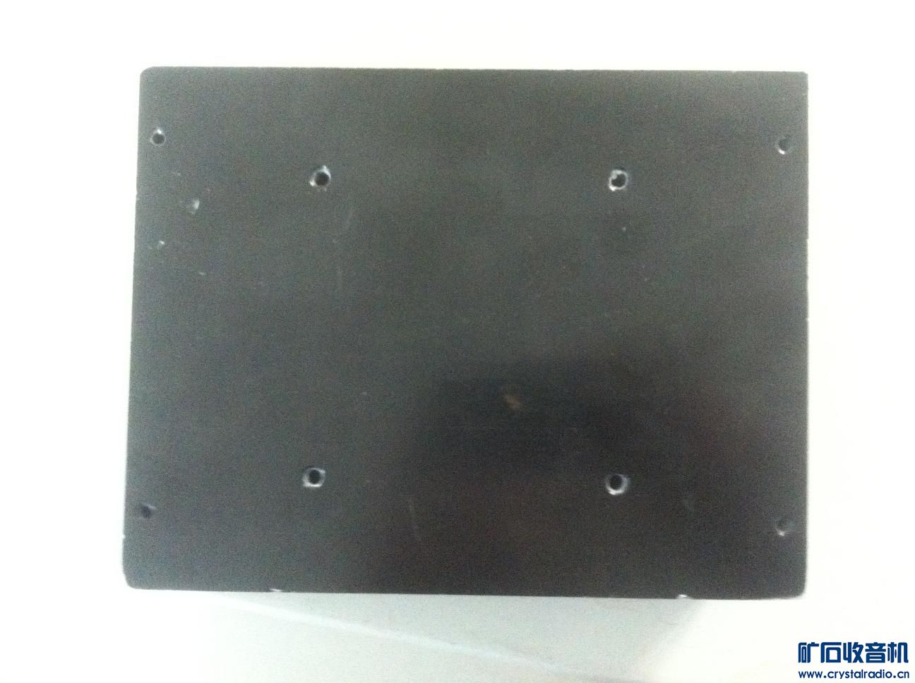

这管子用过的么?单只管子能达到18V20A么?

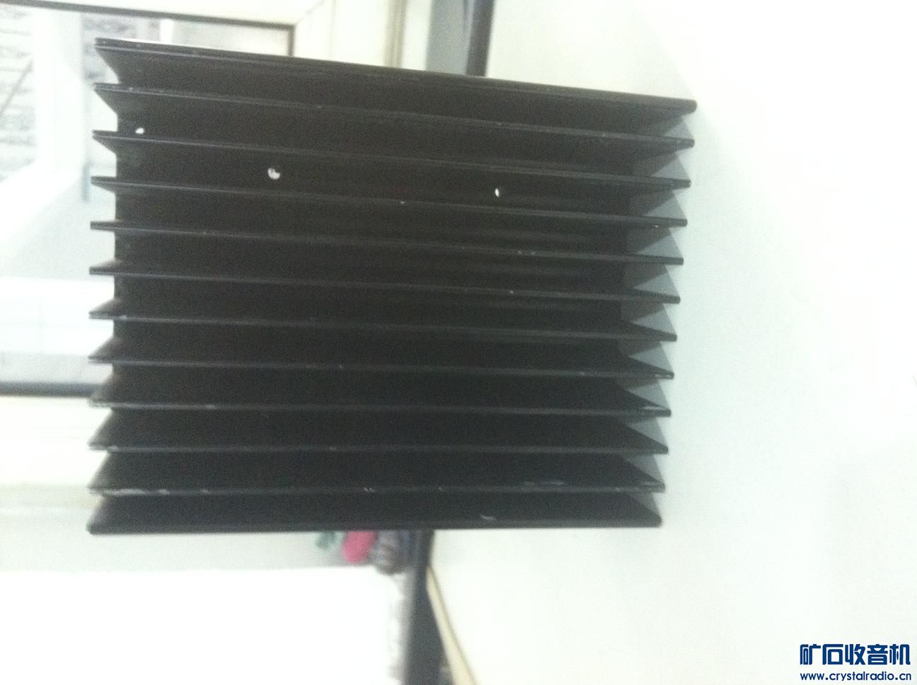

以自然散热为好,风扇嗡嗡的吵死人
赞同朋友的观点,我要做一体30A的通讯电源,也是接受不了风扇的噪音,就买了一块这个散热片,大约重2公斤。

20A不可能的。就算是真品。所谓的20A也只是极限参数,设计参数。没人会那么干。一般一只管子5A以内了不得了。我做的20A的电源用了8只管子,每只管子2A多,适合长时间使用。
