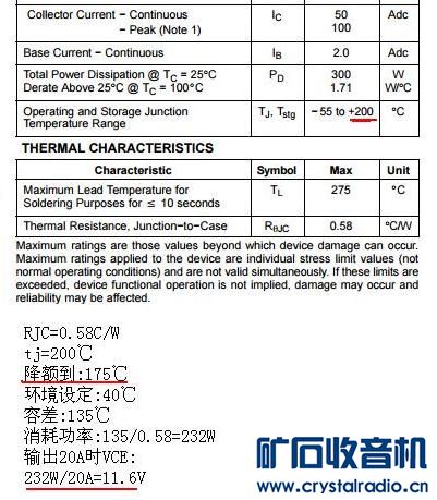

楼主: 真实的谎言
这管子用过的么?单只管子能达到18V20A么?
发表于 2018-1-31 19:48:02 | 显示全部楼层
管子参数300W、120V、50A。
只提供18V、20A这俩参数,无法判断管子是否满足要求。
如果是指固定18V输出,配足够大的散热器,输入电压控制在25V以下(管压降控制在7-8V以下),能输出20A,但不建议长时间满负荷输出。
如果是指0-18V输出,调整管预留压差若设计在5V左右的话,如果输入电压不分段,低压端输出电流上限6-7A左右,再高就不安全了。
如果想做的可靠,调整管功耗控制极限值的1/4-1/3比较好,以上是按1/2算的,长时间满载输出时有点悬。

开关状态下的大电流对做线性电源没用,选调整管的重要参考参数是功耗,这管子极限84W,可用上限只能到二三十瓦,太小了。

真实的谎言 发表于 2018-1-31 20:09
谢谢你,变压器压差一定在7-8V之间,否则管子功耗太大!
那就没什么大问题了,只要不长期满负荷输出,没问题。
以前做过一些大电流稳压电源,有点个人体会,也不一定对,参考一下看看有没有用。
线性稳压电源调整管选型要先确定的预留压降,一般预留4-5V就够了。
比如说5V吧,加上要的输出电压18V,则稳压前的电压要达到23V。
这不算完,还要考虑电网电压波动正负10%的情况。市电电压最大跌落10%时,则最低输入要按25V稍微多点设计才可靠,留出2V应付可能出现的10%市电电压跌落。
还是没完,还要在此基础上考虑市电上浮10%时的情况,此状况下按上面确定的数,输入电压差不多要飙到28V。
至此可确定在最恶略的情况下,调整管上的压差将达到10V,20A输出时功耗200W!
再以这个200W为基础选管子:
余量留50%时,要用400W的管子,您选的管子要用2只。
余量留75%时,要用800W的管子,您选的管子要用3只。
这个电流和功率,好的成品电源调整管往往比这个数还多,用4-8只管子不稀奇。
厂家这么做为的是高可靠性,咱们自己DIY可以根据实际使用情况灵活一些,不用这么夸张。

在线性状态长时间工作时单只不能达到18V/20A。但在超低温的条件,偶尔瞬态过载mS级是没问题的。
