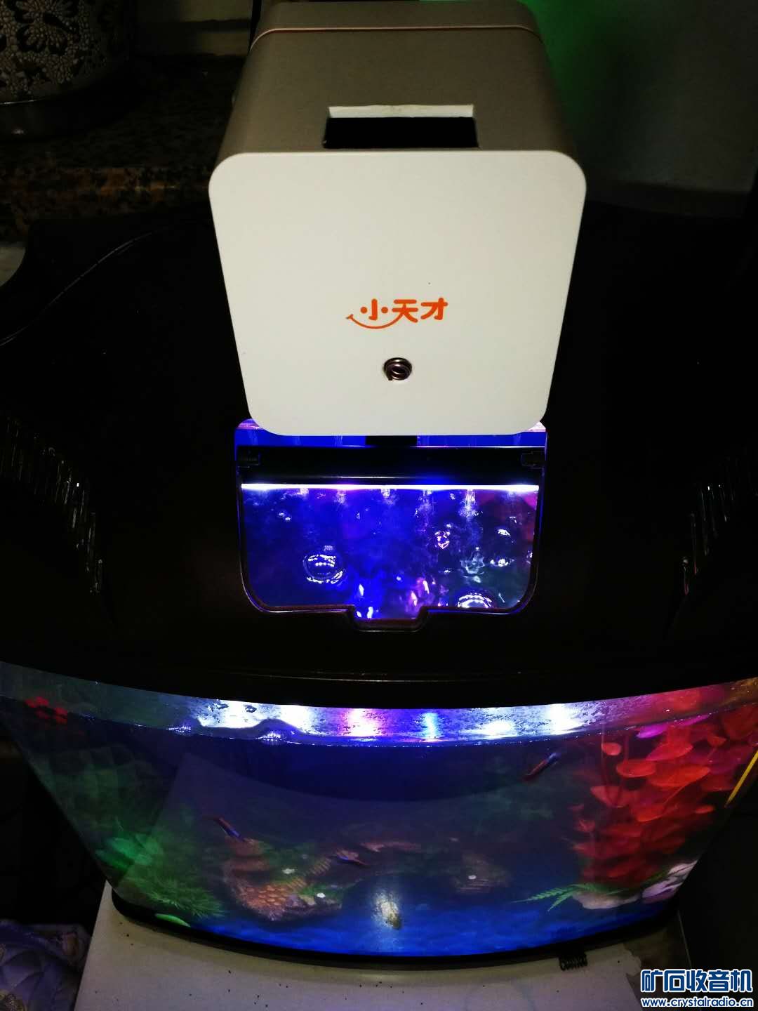

一、制作简介:
    马上快过年啦,考虑到今年准备回甘肃老家过年,家里的十几条小鱼这7-8天却没人照顾,为了让它们也能过上一个祥和吃饱的新年,自己还得给它们弄个自动喂鱼器,刚开始,去马云家转了一大圈,翻出来了好多自动喂鱼器,结构大同小异,便宜的也就50-60大洋左右,但又考虑到都这几天了,马上过年啦,我们这里还下雪,万一货物来不了,那啥也就赶不上了,最后决定还是自己做一个吧,可是自己白天还要上班,基本也没时间弄,只能利用晚上的时间去鼓捣了。翻了翻家里的破烂,还有几片IAP的51芯片、洞洞板,还有一个以前买的5V步进电机,估算了一下,基本组一个的东西好像还足够,没有制作这玩意的经验,最后想到了自己单位的螺旋卸料器卸料原理,便想想怎么能利用到喂鱼器这里,策划了半天,总算心中有数了,不过最花时间的还要数这个鱼食仓和卸料机构的制作了,外壳是把给儿子买的“小天才”儿童手表盒子给用上了,幸好没扔,感觉还不算太丑,由于电路较简单就没有画原理图,直接焊接完洞洞板,装上芯片,上电就可以写代码了,调试机构的时候,还是麻烦了点,基本都鼓捣到了半夜3点左右,第二天晚上才接上焊接好的控制器,简单的写了几段代码,复杂的我也不会写,一个“自动喂鱼保姆”就算完成了,通电,装上鱼食,经过反复的调试机构和调试程序,差不多又一个半夜三点,总算弄完啦,那个困啊……不过,效果感觉还行,尤其是喂食量的控制精度非常满意(主要是家里的鱼缸小,也就十几条小鱼,如果用微型电振机的话,精度估计就不好控制了,怕多了把小鱼吃撑死,少了,又怕饿着,哈哈!)。

发表于 2018-1-31 07:03:51 | 显示全部楼层
真精致,好像喂的有点多。
发表于 2018-1-31 08:50:00 | 显示全部楼层
鱼缸口会往上冒水蒸汽,时间长了,出料口会补粘住
 楼主| 发表于 2018-1-31 08:50:49 | 显示全部楼层
翱翔的鹰隼 发表于 2018-1-31 07:03
真精致,好像喂的有点多。
谢谢 ,我是按照平时用手喂量测试的,那就是平时喂多了,我说我的小孔雀鱼怎么都不是婀娜的身姿,个个胖乎乎的!哈哈……
发表于 2018-1-31 08:53:00 | 显示全部楼层
鱼一年不喂也没事,喂食宜少不宜多。
 楼主| 发表于 2018-1-31 08:55:29 | 显示全部楼层
你的说的这个问题也这也是我最担心的,周围湿度应该不小,应该弄个小风扇,我看成品喂鱼器好像有的是有这个风扇的,至少可以减缓受潮,要是把出口加鱼食溜槽,且引远点估计也会好点,但是没有合适的东西。以后再装一个试试!

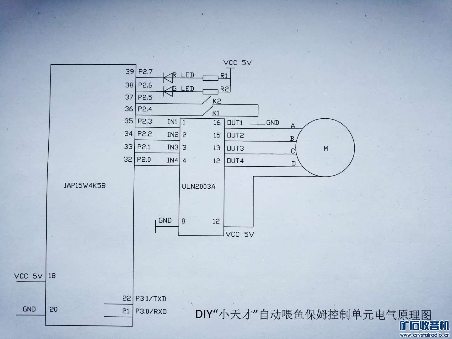

发表于 2018-1-31 10:47:01 | 显示全部楼层
电路呢?程序介绍呢?
发表于 2018-1-31 11:15:47 | 显示全部楼层
厉害……能提供一下电路图并解释一下工作原理吗,一直想做一个这样的东东,就是脑壳不够用啊!想利用手上有的555来组成定时控制电路,但感觉定时的准确性会比较困难,我养金鱼,需要少量多餐,冬季水温低更是两三天喂一次,这个倒可以手动控制,其他季节需要每天3-5次(或更多),每天的总投放量需要可调并且只能白天或者上午喂食,每周停食一天,这种控制想想就头皮发麻。
 楼主| 发表于 2018-1-31 13:43:29 | 显示全部楼层
lq19512003 发表于 2018-1-31 10:47
电路呢?程序介绍呢?
刚才用CAD画了一个,因为机子上没有protel 99se 之类的软件,画的不规范,制作的时候,也是直接焊接的,所以起初也没做图,!
 楼主| 发表于 2018-1-31 13:48:03 | 显示全部楼层
携君醉明月 发表于 2018-1-31 11:15
厉害……能提供一下电路图并解释一下工作原理吗,一直想做一个这样的东东,就是脑壳不够用啊!想利用手上有 ...
谢谢你的关注,已经上传了图片和程序,就是用定时器,分两种模式进入中断,既12小时和24小时,同时,主程序一直检测手动安键是否有效,如果有效,先执行手动喂食,但定时器不停止,继续工作。看看程序,其实很简单的,总共也没几行,我做了汉字注释。本来想弄个1602之类的液晶,看着稍微好点,像个东西,但是其实意义不大,最后取消了,哈哈……

 楼主| 发表于 2018-1-31 13:54:24 | 显示全部楼层
CAD话的原理图!不规范点,哈哈!
