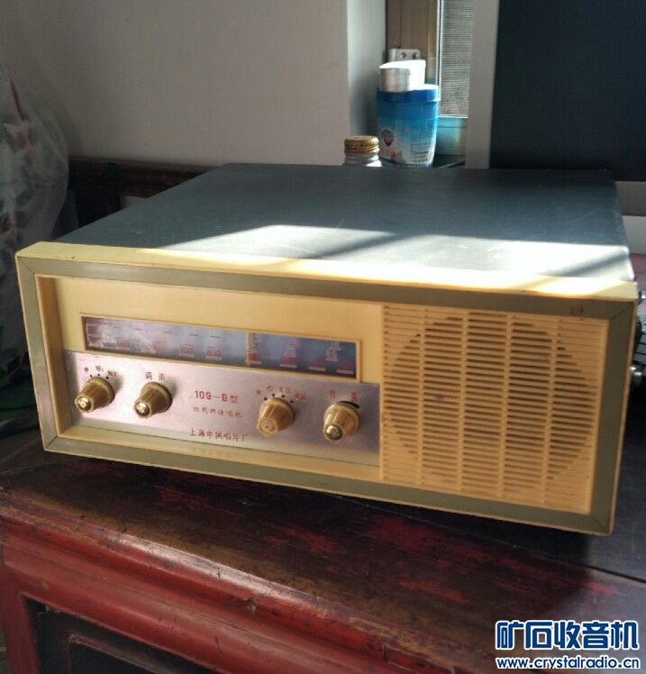

 楼主| 发表于 2018-1-30 21:49:09 | 显示全部楼层
现在的样子。

 楼主| 发表于 2018-1-31 08:20:24 | 显示全部楼层
这台“109—B”到我这里时,需要处理的“问题”,属于收音机部分的,只有两个:
一、频率刻度盘拉线指针,丢失。这个好办。
二、带开关的音量电位器,开关不通(能动作,但不通电)。这个倒真的是当年的质量问题。往里喷了点冒牌的w-40,也立刻好了。
原先担心的,电路板上可能需要大拆大修,拆看后,证明是我多虑了。
猜测:此机的电源开关,当年在用户手里,没用多久就不灵光了。遂被搁置。
极低的使用率,使得它 未像我当年手里那台那样用得很“苦”。
它的某任主人,曾在电源开关上焊了两根电线(猜想可能是引至机外,到我这儿时,已被剪断。),大概是作此临时处理,“凑合”着用过一段时间。
今天还在用这机听收音机的,恐怕也只有我们这号老叟了。
熟悉而悦耳的音质。感觉与塑料壳的收音机迥然不同。这应该跟“109—B”的木壳有关。

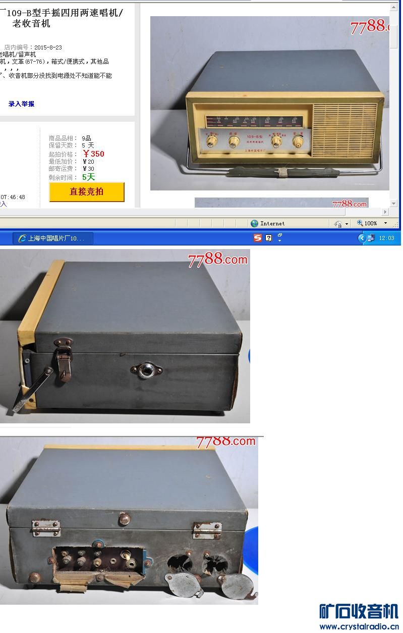

 楼主| 发表于 2018-1-31 14:45:42 | 显示全部楼层
前些年,的确曾经在网上反复搜过,“109—B”,当时我的感受是,它“芳踪难觅”。
但刚刚的搜索结果,却与原来不同。
不但有,而且,不止一台。   一下便找到四台:
前三台,店家是真正的把它当作文物来卖了。我看了这价钱,差点一哆嗦。如此虚高,估计他很难卖出去。
而且前三台有个共同特点,旋钮都是五花八门的。
第三台,我曾在矿坛发的帖中,用过它的照片。
唯有 第四台的报价,不算离谱,但比起我买到的那台,破坏更严重。
但,第四台的旋钮,最完整。

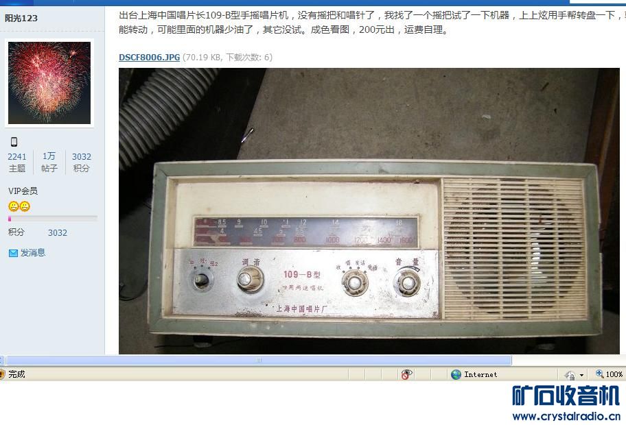

 楼主| 发表于 2018-1-31 15:19:58 | 显示全部楼层
甚至发现,就在矿坛交易版块里,出“109—B”的,也还有一位。
矿石收音机论坛»论坛 › ∷综合区∷ › 〓器材友情交换〓 › 存档 1 › 出台109-B型手摇唱片机
http://www.crystalradio.cn/thread-750574-1-1.html
时间是:2015-9-2
照片中,这台 缺唱头,喇叭有损。需要认真打理。

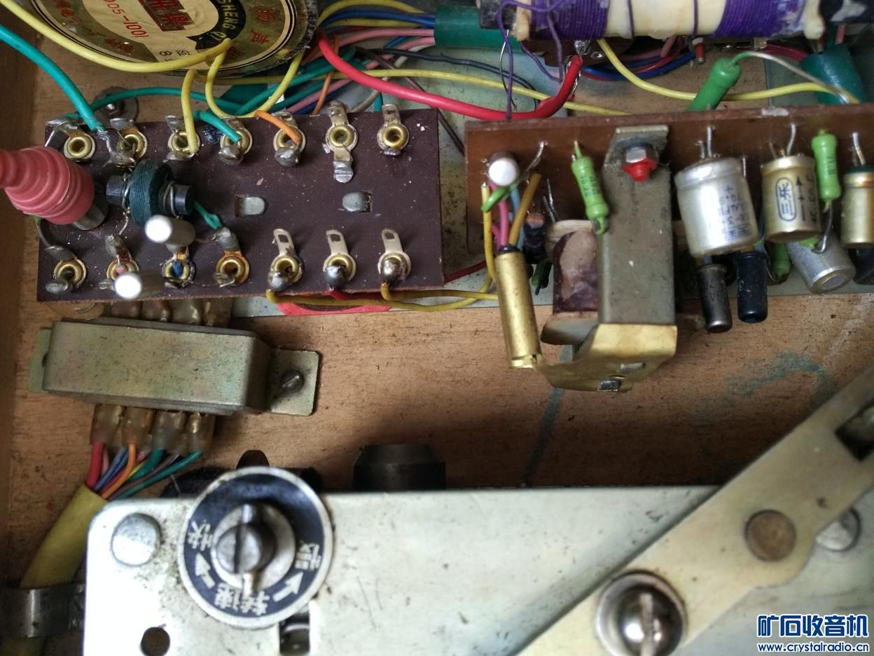

 楼主| 发表于 2018-2-5 14:42:37 | 显示全部楼层
我在2016年的帖子    http://www.crystalradio.cn/thread-957509-1-1.html   里,曾有这样一则回忆:
1974年管理“109B”时,为替公家节省电池开销,另外使用一个外接6v 铅蓄电池作电源。
一日,使用者接错。导致“机器冒烟”。
拆修时发现——
作推挽功放的俩3AX81,有惊无险,并未烧坏。
烧断的,仅是一个发射极电阻。
电阻烧坏时,还冒出明显的浓烟。
这“电阻”,引发了我 浓厚的兴趣!
它不像是什么成品电阻。倒像是生产“109” 的整机厂,自制的。
用一根细竹棍,绕了几匝极细的电阻丝。外表浸渍过一层“沥青之类的东西”。
3AX81电流过大的时候,此发射极电阻会熔断。
同时,外表浸渍那层沥青之类的东西,会烧得“冒烟”——青烟袅袅,气味刺鼻。提醒使用者及时关机,可以避免扩大故障。
写那篇帖子时,手头尚无 109B 机器,所以只是文字描述,无实物图。

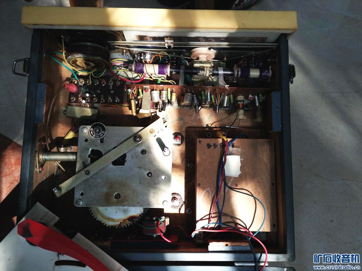

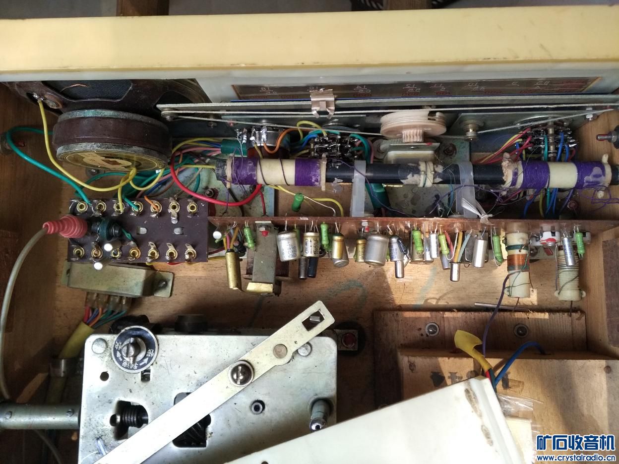

如今我手里有了这“109—B”了,  应该补上照片了。也好证明我所言非虚 :
为了拍照,挪到光线好的地方。
整机的内部。
从电路板看,109—B的电路部分 是很下了些功夫的。
那电阻的所在位置。
这张的光线好些,可以看到:外表涂黑了。
从断面,还可以看清,电阻的“芯子”是细竹棍。
我在那篇回忆的最后,感慨道:
“……我后来,仿照原样做了一个,也浸上一层沥青,装上去。
这个电阻,具有“报警”功能,但,不知是谁发明的,我只是学了来,并用上了。
那个发明这个“报警电阻”的人,会不会在坛子里?
如在,请出来“自首”,并受小弟一拜。
当年,好像没有“保险电阻”这类正式的产品零件。
能想出这招的人,是费了脑筋的。
8/90年代起,替人修理进口的彩电,才开始见到“正规”的 保险电阻。
现在,节能灯、开关电源手机充电器等许多电器里头,都常常能看到 保险电阻了。
当时感觉它的“冒烟报警”,尤其实用。
使用者再怎么不懂行,刺鼻的气味、看得见的烟,他也应该知道“不好了”。”
