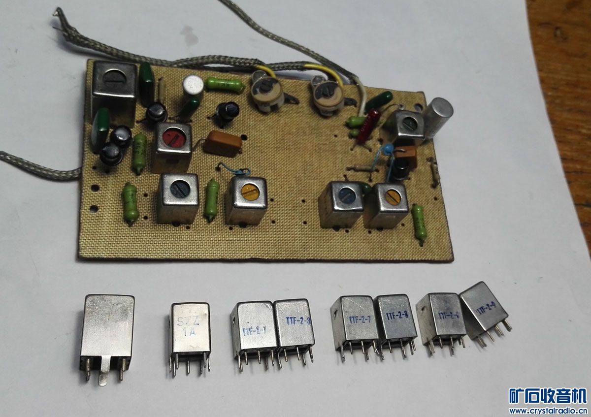

       收拾东西翻出一块收音板,当时还买了一套与板子上一样的中周等,买的时候主要就是看到它用天线线圈接收信号,没有了磁性天线就没了方向性,能像老式的电子管收音机一样拖一根天线就行了。后来一直也没有组装起来试验过效果,不知是否有坛友做过类似的接收板?效果如何?

看起来像遥控板

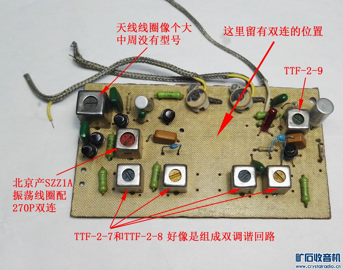

那一套中周挺不错的。没有电路图吗?此收音板看一起是硅管的对吗?没有磁性天线还不多见呀。

没磁棒,干扰很严重。
没有磁棒同样可以做机内天线(机内环形天线),在磁棒还没有流行的那个年代,高质量的收音机用的都是机内环形天线。好象3P5用的就是这种机内环形天线。用磁棒的好处是增加电感量,减少匝数,减小机内天线的体积,其实效果是一样的,没有什么本质的区别。室内环形天线同样有它的方向性。

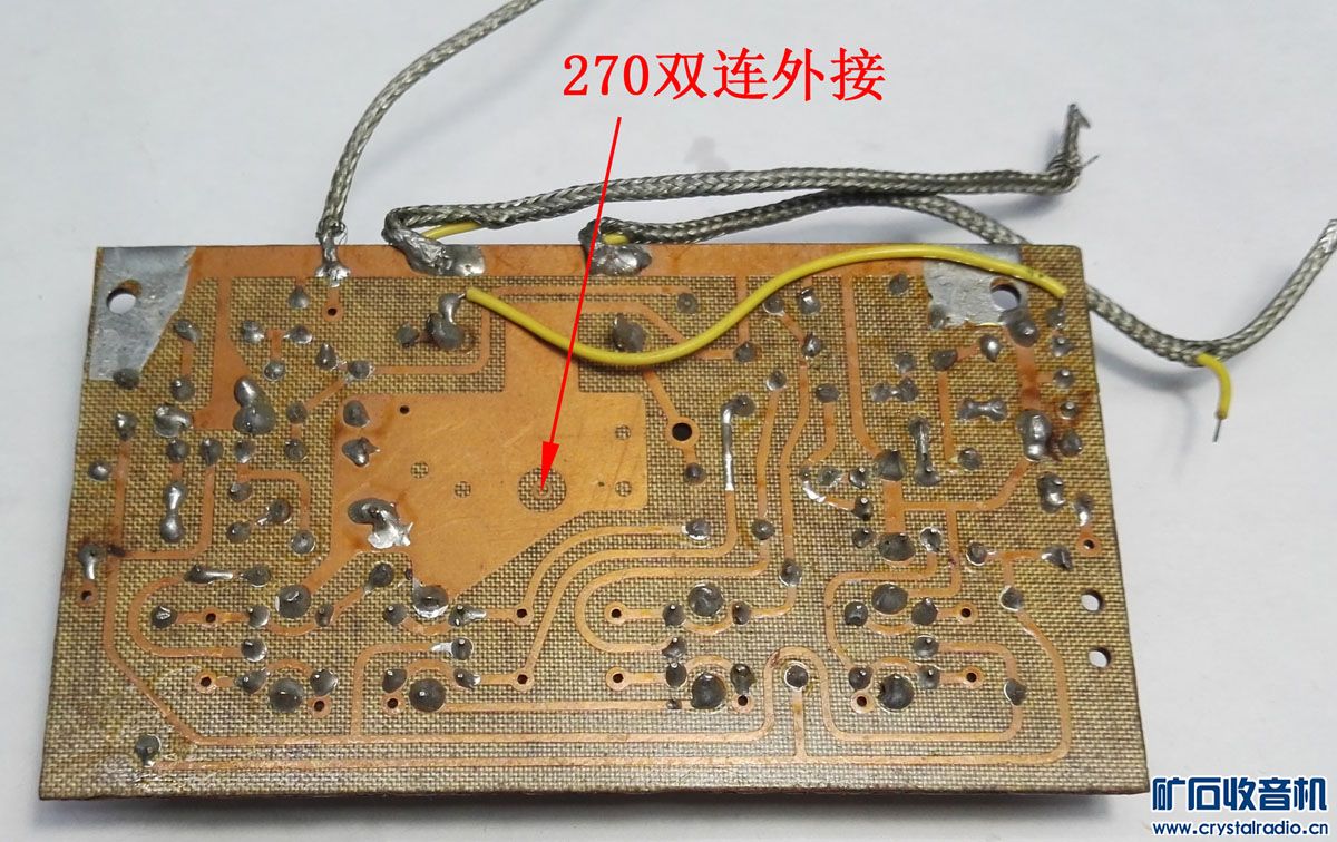

看样子双联是外置的。

多数汽车收音机就是采用这样的电路,在家里使用,易受各个方向的干扰。

两个可调电容上边黑色的的是不是变容二极管?

看这个板子有年头了,那时候基本上见不到电调收音电路,那黑色的应该是3DG6一类的三极管。

这个板子就是一个收音头,2级电容耦合双调谐中频放大,天线是用大的中周,使用时焊上一根1-2米长的软线;这种收音头70年代末很流行的,我也装过好几个,只是2级双调谐难调,改成1级双调谐就很容易调整。

这块板子不是一个很好的设计!如此大型的板子装的机子应该也很大,好象有普通的电子管收音机那么大。天线谐振线圈如果不用磁棒完全可以用类似早期的电子管收音机的花篮形机内的天线线圈来代替,用了镍芯中周代替天线线圈体积是小了,但这个元件接收不到任何的电磁波信号,只会浪费能量。降低机器的接收功能。

印象中这种电路板是给人修理老式铁壳电子管扩大机或安装金属机壳晶体管扩大机用的,外壳是金属不能用磁棒,只能改成这种用中周磁芯骨架绕上线代替输入回路线圈的电路。现在看来还是磁棒抗干扰能力比较强,拖尾天线只能收到一大片杂音。
