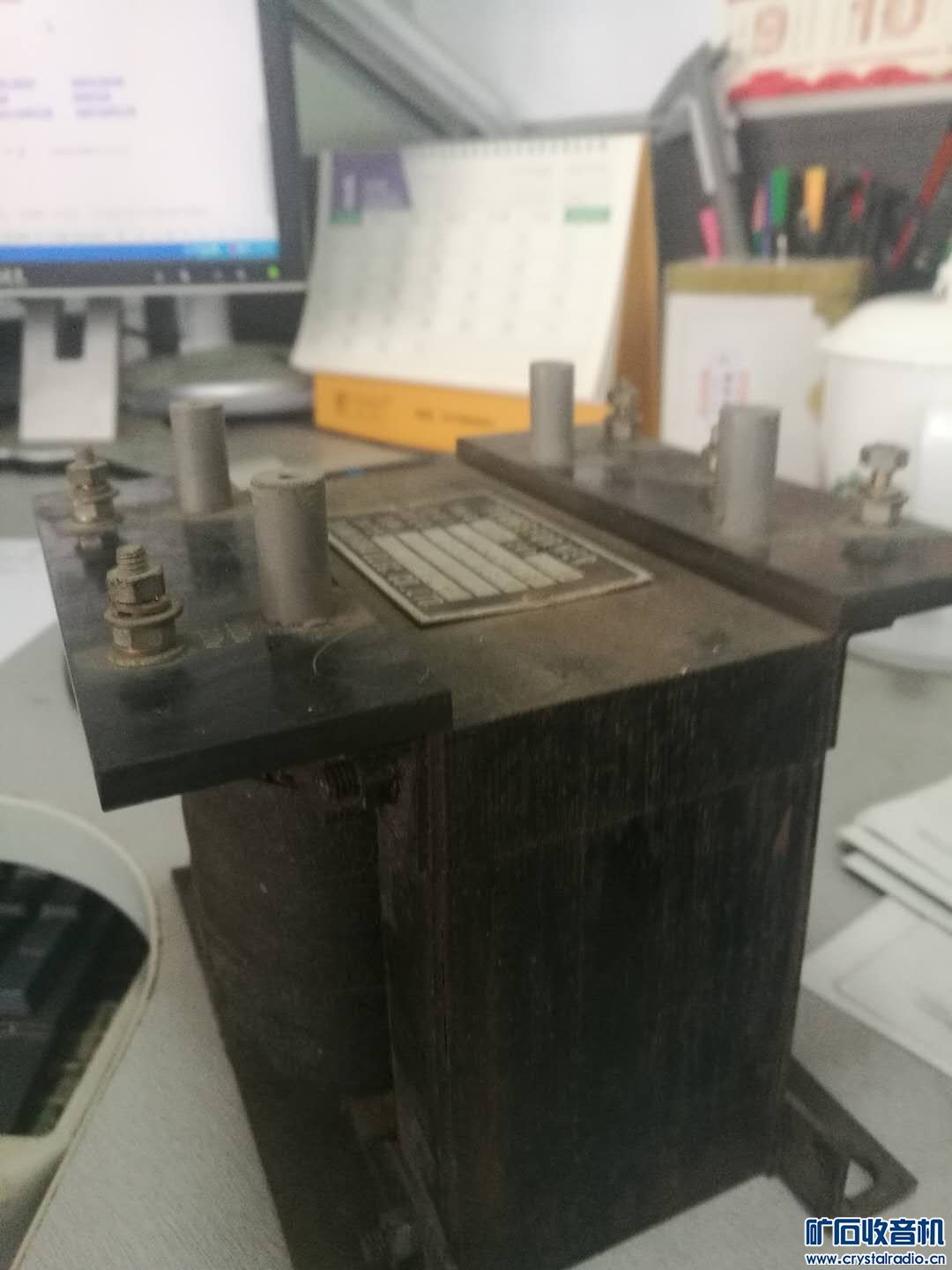

请高手看一下这台电源变压器,标称为100VA,输入为200-220v,输出400v、415v、440v、380v,铁心:长128mm、宽:65mm、高:104mm准备重绕,不知道能用于什么样的机子,请高手指点

改了重绕是个出力不讨好的营生,严重的资源浪费。不如卖了再买个合适的。

封闭、高温环境等散热不好等地方或要求故障率较低的设备用的控制变压器比较大,这与实在与否无关,国内jbk4系列耐高温控制变压器与之类似
类似的机电产品还有无风扇纺织电机,个头比普通电机大多了,同样不是因为实在
找一个国产德力西、正泰等变压器重绕一个吧,要铝包的,没几个钱,硅钢片质量要好得多,这个留在玩吧

关键是你想用来做什么?100VA倒大不小上的,不可能改了再想用途吧

简单改一个次级。230,25ov,280v……(抽头)做胆机很好!如窗口允许加绕5√,6.3√灯丝绕组(便试玩各种胆)!

虽然标注的是100VA,看这个变压器铁芯不小,估计舌宽不低于40,迭厚65,完全可以做一个不低于400VA的变压器。

你看看,绕组和铁芯之间有没有缝隙,如果有就穿绕灯丝绕组。不要重新绕制。要是没有缝隙。就给他另外配一个灯丝变压器把。变压器尽量不要拆。这个变压器是玩300B,FU-7的好电源呀!

这个功率,这个电压,很难找来适合的胆机线路,不如整台处理掉,或留作他用。做胆机时另外制作或购买合适的电牛。

老变压器铁心导磁率没有现在的好,不作大也不行啊!再有铁多了省铜!

这个变压器还真是不怎么样!就是工业设备配电柜里的控制接触器的变压器,没啥大用!220绕组是在外层的改绕很费劲!~380整流以后差不多有500V不知道楼主准备玩啥管子?出掉定做一台更适合的电牛吧!

中功率的电子管如807都可以用。改绕费力不讨好,不用改绕。再加一只灯丝变压器。
