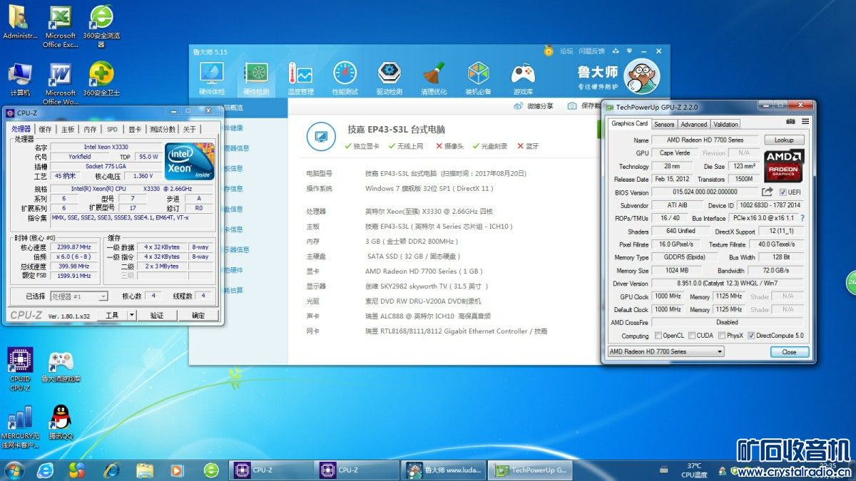

想换个CPU不懂应该怎样选

这样也可以用,而且X系比Q系要便宜一点,能不能超频就看人品。

这个,几乎775针的CPU都可以上的
发表于 2018-10-1 22:46:14 | 显示全部楼层
换个E8600就可以啦,千万别换Q系列四核,发热严重,而且大部分G41都是两相供电,根本托不住,时间长,首先爆主板
