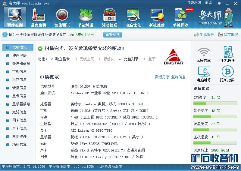

我的老机器
用了N年的配置了,显示器除外
用了N年的配置了,显示器除外
就上个论坛,看个网页神马的,对付着用吧,不值得花钱了。第一不是工作,多花点时间也没啥,不要求效率吗。第二,现在的功能,只要你不做3D渲染什么的,一般的这个也凑合了,再快就看网络了。早年,工作的时候,那用的是标准的8088PC,画了图,转个网络表要一个多小时,真的影响效率。都是临吃午饭的时候,开始转,吃完回来一看,还没完活呐,汗。现在不同了,做电路图都小菜一碟。

十楼说的是正解,三代G41的芯片主板可以上Q系列的775针CPU,有提升的空间,但毕竟是775的平台,意义不大,但比你这个CPU性能还是有一些提升的

cpu就不用换了,要换的话你得大换才有较大性能提升,但如果你对性能要求不大的话没必要花那个钱,直接加个ssd做系统盘就行了

能最便宜的方法应付平时要求就行了,换个E5200也就10元不到,E8400也就20,不过内存4g了系统就要ghost一个win7X64了。

这种结构的U最高上E6600(我见过的U)
