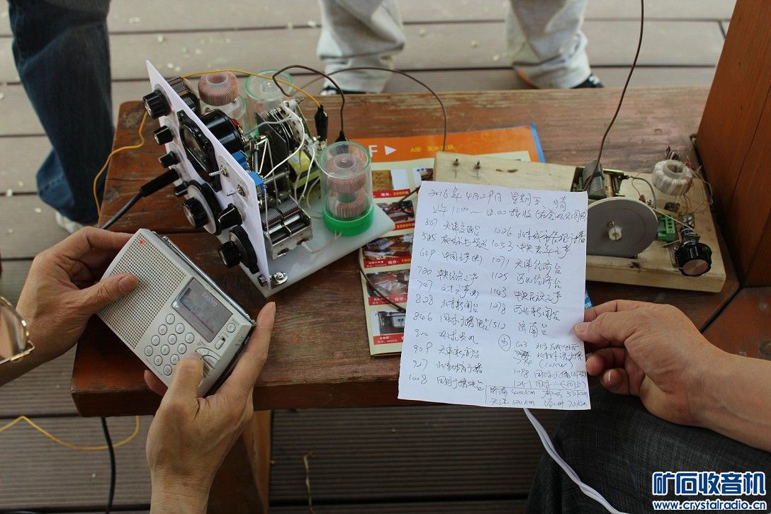

天线几米长的电线室内靠窗, 地线一捆20米长的网线接暖气,  用磁棒加二极管,只接天线,就一个强台中国之声声音挺大,在北京大兴,离电台不远
发表于 2018-1-29 13:02:00 | 显示全部楼层
看样子是你的天地线的问题,一捆20米长的网线电感量也不小。把几米长的电线接暖气,将20米的网线扔到窗外试试。大兴的创客小T装的磁环3DQ矿机声音哇哇的震耳,你的也不会收不到电台的。

我就在大兴念坛附近住, 找个周末一起研究?  跟您学习学习。我那个问题原因找到了,应该是3DQ焊坏了,因为换成二极管后正常(只是天线不良,声音极小)。而且 拆开电烙铁发现,接地不良,重新编修了一下电烙铁,重新焊了一只3DQ, 待试验。

焊接3DQ时最好将普通电烙铁断电再焊。现在天气太冷等开春儿了再一块玩。
