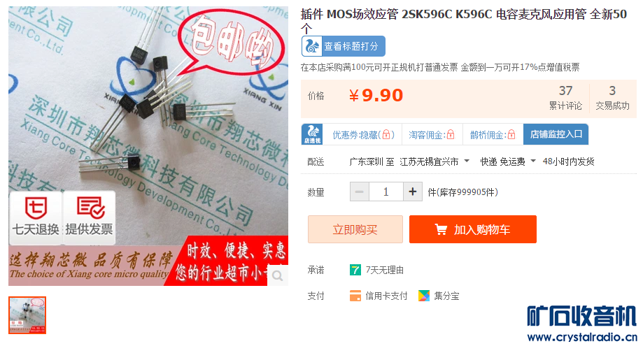

发表于 2018-1-29 08:36:56 | 显示全部楼层
场管可以先用电容话筒里的场效应管试试,外形跟三极管一样,不用焊脚,另外要说明天地线的情况,可以没用天地线或用的天地线太短,那效果也不会好的。
