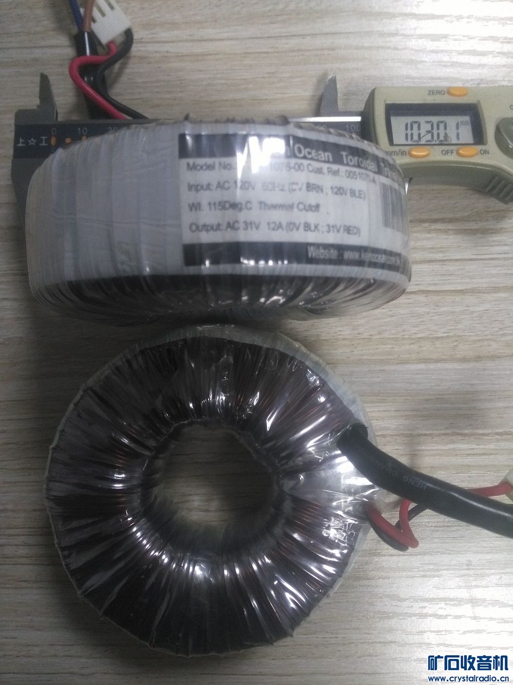

       在电工朋友有两个120V的环型变压器,电工说是铝线无价值,后我证明是铜线绕的,他要送给我DIY做什么作品用.因为120V工作电压,我并不喜欢.但是妙在好事成双,考虑到2个就是120V+120V可以串起来接在220V电压使用,我就收下了 .
目测标签:输入为120V,输出为31V 12A.我最疑惑的是电流,有那么大吗?就一直不敢用.
前几天,翻箱子又发现它俩,就想用起来,但还是疑惑它为什么是12A,也极有可能是1.2A,可是标签上明明标的是12A呀?
用万用表测120V输入端电阻为2.7欧姆左右;31V输出端电阻近似为零欧姆,内带115度保险管;
上电子台称测试,1台的重量为1379.3克.电子卡尺测试尺寸为:外径101.2mm,内径35.3mm,高为41.6mm.目测次级漆包线线径在1.2-1.5mm,初级线看不到.
我在某宝上查变压器厂商提供的功率表(见以下),这就是100W左右呀?
       请问各位老师,这台变压器的功率究竟是多少W的,原用在什么地方?现在我还能利用上它来DIY0-30V/3A的可调电源吗?这台测试品变压器的厂商(标签上有网址)怎么可以这样子虚标!

12A不可能,线径太细了,重量也不够
发表于 2018-1-28 18:35:13 | 显示全部楼层
次级标12A估计是最大瞬间电流
把2个变压器串联接220V上,次级接3个汽车大灯灯泡(3个串联)试试

估算次级电流核算功率:
漆包线的载流量是和温升相关的,而温升又与散热条件相关。环形变压器的散热条件好于EI型变压器,漆包线载流量可用到4-6A/mm^2。
(上面回帖的朋友所用的2.5A/mm^2是EI型变压器所用的漆包线载流量,不适用于环形变压器,这个一定要注意!!)
目测次级漆包线线径在1.2-1.5mm”,靠规格取中就按是1.35mm的线吧,载流量取4A/mm^2,则次级电流 I=(1.35/2)^2*PI*4=5.7A。
变压器容量=31*5.7=177VA
估算铁芯容量核算功率:
1、按重量估算铁芯容量,经验是大概150-200VA/kg。您称重是1.38kg,零头算是线的重量,扣除后铁芯大概重1kg,前面提到的经验值取中,铁芯容量大概175VA
2、按铁心截面积计算容量。
看照片,次级大概绕了2层,线径1.35的话,次级厚2.7mm。按设计较好的变压器初、次级占用空间大致相当的原则,则线圈总厚大概5.4mm。
包含线圈厚度测得的外径是101.2mm,减去线圈的厚度大概就是95.8mm,铁芯外径9.58cm。
包含线圈厚度测得的内径是35.3mm,扣除线圈的厚度大概就是46.1mm,铁芯内径4.61cm。
铁芯厚度=(外径-内径)/2=(9.58-4.61)/2=2.49cm。
包含线圈厚度测得的高度是41.6mm,减去线圈的厚度大概就是30.8mm,铁芯高度3.08cm。
铁芯截面积=2.49*3.08=7.76cm^2
铁芯内圆面积=(4.61/2)^2*PI=16.76cm^2
铁芯容量=铁芯截面积*铁芯内圆面积=7.76*16.67=130VA
因测量和估算的线圈厚度误差较大,变压器估计容量大概定在110-150VA这个范围比较合适吧。
综合以上各种估算,变压器容量大概在130-170VA之间,次级电流大概在4-6A之间。

“现在我还能利用上它来DIY0-30V/3A的可调电源吗?”
上面的回帖中估算您这变压器容量大概在130-170VA之间,次级电流大概在4-6A之间。只是个大概的估值,即使按最保守的估值再扣个系数来算,做30V3A的可调电源,容量和电流也都够用了。
电压有点问题,因两个变压器的次级内阻和电动势不可能完全一致,次级直接并联的话,可能会在两个次级之间产生环流。倒不至于严重到烧变压器的程度吧,但这个电流长期存在,变压器温升和功耗都会高一些。试验试验吧,要是长期空载时变压器不怎么热,直接并联也可以。
两个次级单独用硅桥整流,然后再并在一起,这样可以避免环流。两个次级的均流靠内阻搞定,如果内阻相对值相差太大,硅桥前各串个小阻值电阻也能搞定均流。
